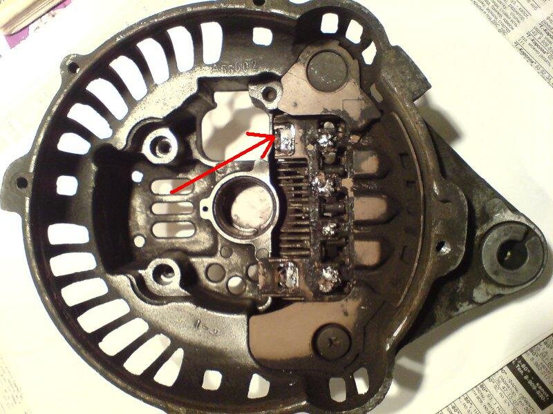

2 alexglum Диоды могут выгорать по разным причинам: это и обрыв в одной из трех фаз (или проблема с третьим диодом, на холодную p-n переход в норме, а как прогреется - дохнет), тогда нагрузка ложится на остальные две, межвитковое замыкание в статорных обмотках, может и плюсовой радиатор коротить на массу. По месту надо смотреть. Втулка на заднем ухе с завода стоит, нужна для некоторой свободы по оси крепления, что бы уши не ломать при затяжке. 15.1 вольт это многовато, 14.7 это максимум должен быть, а еще лучше 14,4, иначе "перезаряд" вызывает выкипание электролита. (Перезарядить аккумулятор вообще то нельзя, просто при повышенном напряжении вода, содержащаяся в электролите, разлагается на кислород и водород, ну и кое какие проблемы с пластинами возникают). К сожалению, контроль напруги в бортовой сети в некоторых генераторах идет через предохранитель, на котором сидит головной свет, и из-за окислов на нем и сопутствующих клеммах до реле регулятора доходит на 0.5-1 вольт меньше, и он честно задирает напругу на эту величину. Вот вам и "перезаряд". Но это частный случай проблемы.

Добавлю от себя про диоды выпрямителя. На предпоследнем фото изображена "плюсовая" половина выпрямителя, то есть 4 диода из 8. Маркировка на них 35S (и 35R на "отрицательной" половине). И поскольку сам радиатор алюминиевый, они припаяны к заложенной перед отливкой стальной пластине. (Можно и к алюминиевым сплавам припаять с помощью свинцово-оловянного припоя, но это шибко нетехнологично.) Механической доработке подлежало отверстие под "плюсовой" болт М8 с 7мм до 11мм. в минусовом радиаторе, (со старого выпрямителя в него переставили изоляционную втулку), и немного спилили ребра плюсового радиатора, что бы на корпус (около отверстия наружных контактов РР) не коротнуло, родной радиатор имеет в этом месте выемку. И еще: со средней точки генератора в нашем случае должно приходить 6 проводов, а на фотографиях видно только 4, это потому что на самой обмотке есть еще одна "скрутка", в изоляционной трубочке.

2 MAXDIE Возможно они отличаются мощностью, то есть более мощные диоды можно поставить на менее мощный генератор. И кстати, в #103 посте приведен рисунок - принцип примерно тот же, только не совсем - у нас 6 силовых и еще 3 доп. диода, на питание реле регулятора. В этой схеме их нет, и РР запитан по другому. В свое время при поломке генератора на Вольво сделал так: оставил в гене только обмотки и щетки, остальное вынес в отдельную коробку(силовые диоды и реле регулятор). Колхоз, но по другому в тогда невозможно было сделать.
