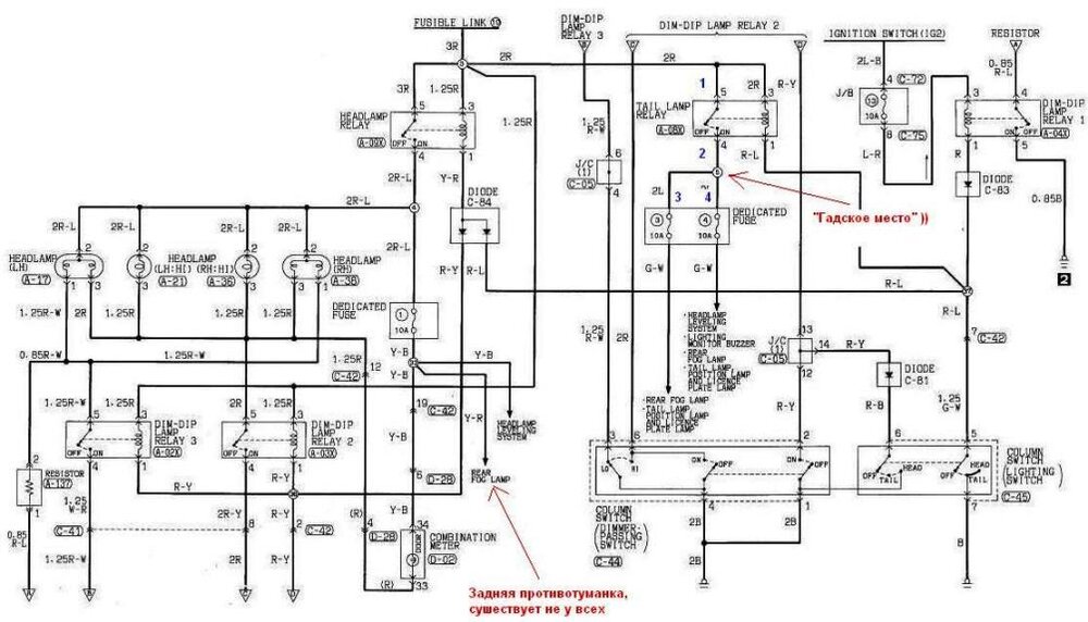

Вот вам на скорую руку: Синие цифирьки - последовательно проверяем на этих точках напругу. Если на 1 и 2 есть напруга, а на 3 и 4 нет, то на лицо обрыв в соединении в жгуте проводов. 1,3,4 - можно проверить ничего не разбирая (1 - это подача напруги на реле, вынимаем реле и меряем напругу на двух крупных контактах), 2 и 3 - подача напруги от реле на предохранители. 2 - вынув реле габаритов (для очистки совести) проволочкой замыкаем два крупных вывода, вставляем обратно. Сорри за качество, надо учиться пользоваться чем то иным, кроме пэинта))

Машина булка или кирпич? Если булка, то есть одна мысль: проверь контролькой или вольтметром напряжение на предохранителях габаритов. Хотя можно по другому, задняя противотуманка горит? Если напруги нет или противотуманка не горит, то глюк может быть в соединении проводов от реле к предохранителям. Есть там одно гадское место)
