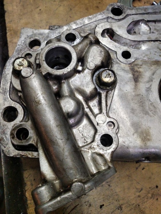

На Делике бензиновой 2литра горело давление масла. Проблема бала решена таким образом. Балансирные валы ампутировали. Втулки выпрессовал.развернул и запрессовал чтобы перекрыть каналы маслянные. Балансир что из маслонасоса обрезал. Масло канал заглушил. Маслонасос на g63b проблематичный. В продаже их нет и запчастей тоже. Купил маслонасос 4g64 бу. Шестерни и крышку переставил на корпус насоса g63b c доработкой отверстий крепления. Под шестерню привода ГРМ выточил шайбу. Чтобы не было смещения. Отверстие верхнего балансира заглушил. Колено перешлифовано под ремонтный размер. Цилиндры тоже.

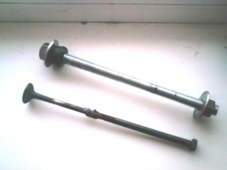

выбиваем клапаном. запрессовываем: надеваем на резинку подшипник вставляем в цапфу,надеваем шайбу с гайкой и крутим.
для замены игольчатого подшипника в поворотном кулаке надо: сгоревший выпускной клапан ваз 2108 шпилька м16 две гайки м16 две шайбы диаметром 43мм резинка амортизатора ваз 2106 болт. к клапану привариваем болт -используем для выбивания подшипника. на шпильку надеваем сайленблок шайбы и гайки - используем для запрессовки подшибника.

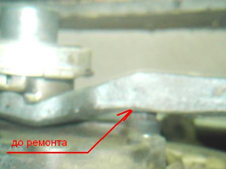

вилка может износилась в том месте где на "солдатик" опирается.

был и такой интересный случай . делика кирпич. на холодную скорости включались нормально.на улице стоял мороз под -30 .после прогрева не хотела включаться первая передача. . включалась только после продолжительных манипуляций рычагом переключения передач через вторую или третью скорость. хозяин машины говорит что такая проблемма появилась давно но слишком не беспокоила ,но со временем становилось всё хуже и хуже . предварительный диагноз - лопнула корзина. вскрытие показало что все детали в хорошем состоянии. диск почти новый,выжимной и корзина в хорошем состоянии. гидравлика сцепления работает исправно. даже вскрыли коробку передач для страховки. при повторном пристрастном осмотре вилки сцепления обнаружил глубокую выработку в месте где она соприкасается с шаровой опорой. причем опора нисколько не сносилась видать каленая. вилку не нашли, поэтому глубокую лунку заварили полуавтоматом и сделали на прежнем месте углубление сверлом. режущую кромку сверла сделали полукруглой. собрали всё заработало.
