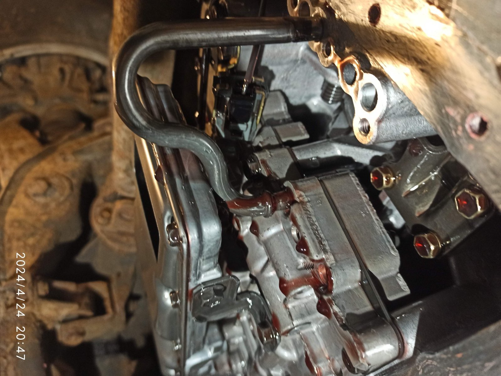

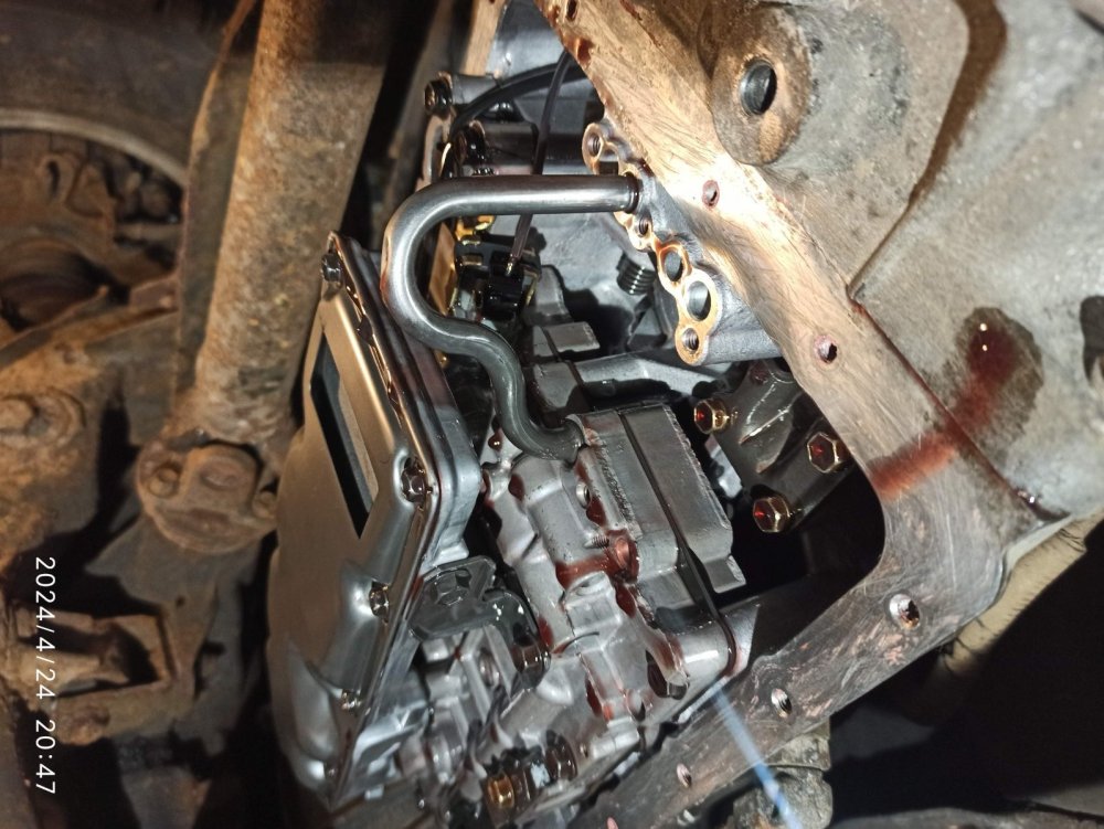

@михалыч алт Спасибо. Вроде получилось устранить неисправность. Помогло одно из видео, которое было на форуме. На видео было показано как проверить клапана. В моем случае был неисправен первый клапан, если смотреть по ходу движения. Катушка клапана прозванивалась, но сам клапан "не щелкал", и не продувался. Помогла перестановка клапана со своей же снятой коробки. Форма клапанов разная, установочные размеры совпали. Ошибка ушла. Из гаража удалось выехать и доехать до дома. Расстояние не большое, около 20км. НОООО, машина была без движения 2 года и ехал сильно груженый.
В принципе "ДА". Еще посоветовали на фиксатор резьбы посадить.
Всем добра. Не минула и меня сия чаша радости. После замены АКПП на контрактную коробка начала уходить в аварийный режим. Сначала полез проверить состояние фильтра внутри коробки, а так же поправить поддон, ибо он по неизвестной мне причине был деформирован. (Причина деформации не известна потому что АКПП куплена "контрактная".) После съема поддона была обнаружена странно сидящая на своих посадочных местах одна из трубочек. По логике трубочка должна плотно держаться на своем месте, а она весьма легко выходит под воздействием руки. Обратное забивание возможно, входит плотно, выходит легко. Вопрос к уважаемому сообществу: как трубочку уплотнить? Для себя вижу несколько вариантов: 1. подложить в отверстия пищевую фольгу и забить через деревяшку 2. облудить оловом и забить через деревяшку. Здесь непонятно как сделать достаточно тонкую и ровную пленку. Возможно лишнее срежет при забивке. 3. заколхозить прижимную планку и тупо поджать, что бы не вылетала
