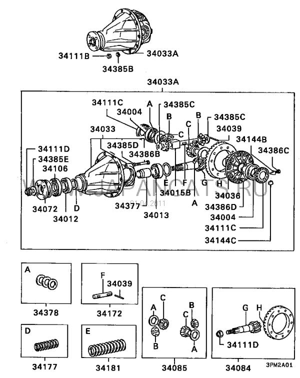

Приобрел L200 c задним колхозным УАЗОВским мостом, и за 2 тыс забрал порванный родной (залили обычное масло, разорвало пары). Хочу поставить дифференциал с родного моста в мост или L300 или Пайджерик. Какие тонкости я должен учесть при замене? По каталожным номерам вроде всё соответствует друг другу.... 1. LCD, 2. Обычный мост
