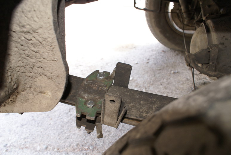

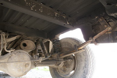

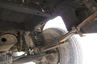

Фотки я уже вставил...смотри выше.добавлю только фото вида машины сбоку....Машина стала пожестче....работают и рессоры и пружины...задняя часть очень сильно задрлась...теперь не буду цеплять рамой описание....две пружины (не знаю от чего) подобрал по размеру чашек, от "гольфа" две чашки, приварили к кузову сверху напротив солдатика, обрезал пружину по короче (так бы было слишком сильно было задранно)...одел на солдатик, и вставил в чашку.. ВО ВРЕМЯ УСТОНОВКИ! открутить снизу амортизатор, заднии серьги крепления рессоры надо снять, шланг сапуна снять с моста, зашелку переходника тормозного шланга к тормозной трубке снять.
гимор занял два часа времени и 300 р
да просто так..эксперемент...!!!
ВИД ОБЩИМ ПЛАНОМ! СЕРГИ ИЗ СТАРЫХ ТОРМОЗНЫХ КОЛОДОК НА РЕССОРЫ ЧТО БЫ НЕ "КЛЯКАЛИ" ОТ РАЗГРУЖЕННОСТИ (НА РЕССОРЫ НАГРУЗКА ТОЛЬКО ПРИ БОЛЬШОЙ НАГРУЖЕННОСТИ)...
