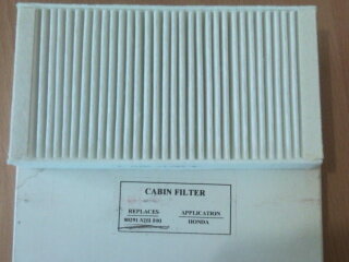

Вообще изначально в продаже был оригинал одна штука в одной упаковке стоимостью 760 руб., когда я спросил мне показали и неоригинал, где было два фильтра в одной упаковке общей стоимостью 620 руб.

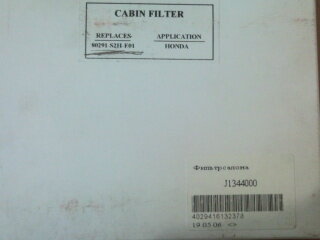

Номер на коробке который подчёркнут:80291-S2H-E01
В коробке были два одинаковых фильтра, один в один
Номер напишу в выходные так как коробка в гараже а я пока не могу в него до выходных попасть.А за 620р. я купил два фильтра в одной упаковке.
Размеры фильтра 180х95х26 купил за 620руб. Позже могу скинуть фото на машине
В магазине мне конкретно не сказали от какой поэтому я и сфотал номера.Бей их в комп должен показать.Я брал неоригинал их было два в комплекте.По их использовании могу сказать что пыли нет, хотя до установки была хоть и зима. Фильтр не крепил вставил так,стоит и держиться четко
Я ставил фильтр от уазика, с ним печка теряет скорость потока в разы.Он очень плотный
Поставил себе салонный фильтр от хонды, правда не знаю от какой просто подбирал по размеру.Встал на место как родной. Ставил в колено на капоте
