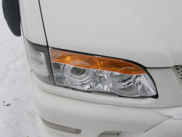

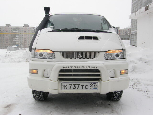

Кстати вариант на счет цоколей в задних, тоже сегодня гляну что к чему.. Вот вот тоже самое - пуля в пулю. Светят вполне достойно, я ожидал от них гораздо меньшего, и даже когда поставил немного расстроился, но когда съездил настроил эти фары меня приятно удивили.
Это тайваньские фары, галоген. Маркировку сфотаю выложу завтра. Электрического корректора нет, а в ручную пожалуйста регулируй сколько душе угодно. Заезжал на на регулировку фар, сначала не хотели браться за регулировку так так ближний свет линзы и говорили что лизны они не могут регулировать (до этого у них крузал 80 заезжал и ему не смогли правильно отрегулировать), но я их убедил попробывать и в итоге все отлично отрегулировась и фары светят по российским стандартам.. Я в принципе доволен. Тем более что цена за две фары с габаритами (еще не поставил, надо разводку еще делать поворотников на них, в комплекте небыло цоколя для лампы) 7400р. Вполне нормальная цена.
Решетку выпиливал на скорую руку, это временная версия, потом куплю конкретно под эти фары. Пока в принципе меня устраивает. Повороты еще не поменял так как надо еще разводку делать на них от родных поворотов, времени не хватило все сразу сделать.
Там вообще заместо двух фишек на ближний-дальний (как на родной), была выведена лишь одна и та только с плюсами, а от нее уже внутри фары разводка к ближнему и дальнему. А минус шел один на обе лампы, т.е. предполагалось что управление будет через плюсы (ближний включать или дальний).
Схему подсоединения нарисовать не могу, но вот зафотаю все сегодня и скину. Решетку пришлось подрихтовать болгаркой и встала как миленькая. Вечерком отпишусь.
Поставил вчера фары DEPO. Пришлось дорабатывать проводку, т.к. на фарах была лишь одна фишка для подключения и ближнего и дальнего света, а на родных отдельными фишками дальний и ближний. Никаких переходников в комплекте небыло. Сегодня поеду регулировать и на стенд сгоняю.
Сфотай пожалуйста, сравню отпишусь что у меня.
Фары завтра установлю и сгоняю на стенд, посмотрим как светил оптика DEPO.
