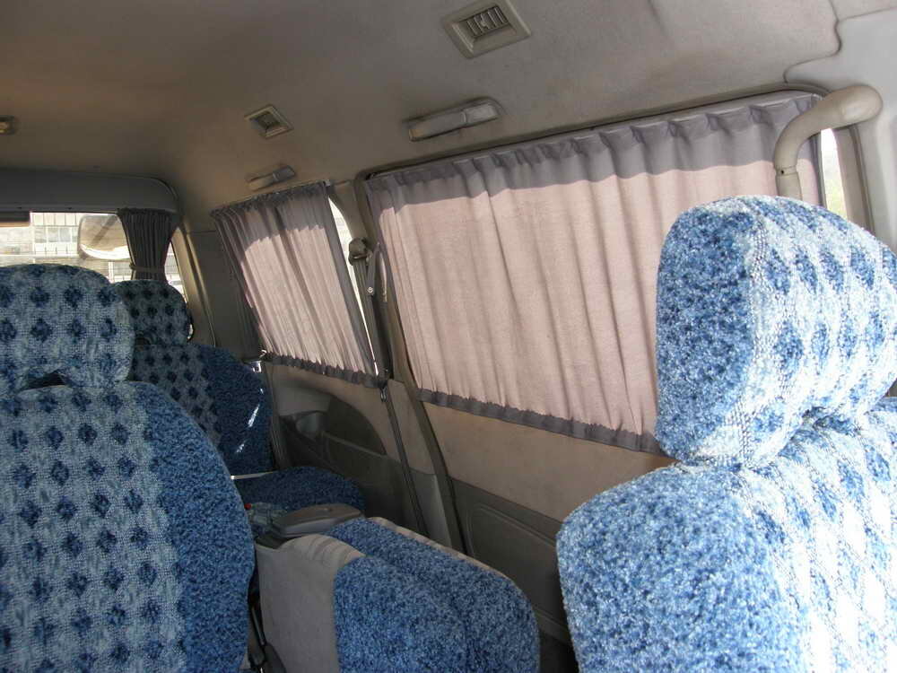

Кстати Женя, если делать как я делал то подрезать их не надо (как ты хотел), они натягиваются отлично и не болтаются. Если же ставить именно в оконный проем как ты предполагал, то на мой взгляд есть несколько недостатков: 1. Натягиваться они действительно не будут нормально. 2. Закрывать будут не все окно целиком, щели останутся довольно значительные, т.к. направляющие впритык к окнам не подгонишь и тем более заглушки будут часть длины забирать. ИМХО конечно.
Может заказать оптом для клуба, думаю этот девайс всех заинтересует, кто как думает?
Как увидел для себя эту реализацию, так и поставил. Выглядит в принципе достойно, меня вполне устраивает, и аккуратно и действенно. Я был первый кто поставил твои шторки???
Сегодня наконец-то внедрил шторки Юджина в свою делочку. Женя тебе спасибо, все подошло почти как родное. Вот результат: Единственное не успел сделать между передним и задним салонами, как сделаю отпишусь.

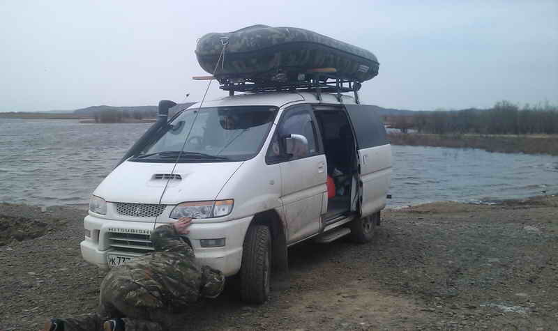

Кстати испытание багажник прошел с честью, грузанул на него наверное кг 130 и все ОК. И очень удобно теперь возить лодку, сдувать вообще не надо. Вожу прямо на багажнике.

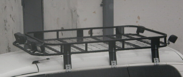

У меня небыло готовых отводов, поэтому делал именно так, хотя готовые отводы значительно бы облегчили изготовление багажника.

potas Трубу гнул следующим образом: Взял кусок толстого листа и вырезал газорезкой полукруг (форму). Трубу разогревал паяльной лампой и выгибал по форме. Одному конечно это не сделать но вдвоем вполне реально. Это кстати была наверное самая геморойная часть процесса изготовления.

Я крепил без распорок и прокладок, крыло не вибрирует и ничего не бренчит, не трещит, все тихо и спокойно. Может мне повезло?

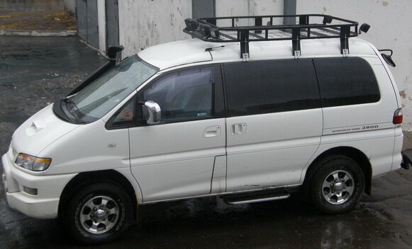

Себестоимость: 1. Металл - 1500р. 2. Краска - 500р. 3. Пачка электродов - 350р. 4. - 500р. 5. Ну и по мелочам там рублей 500. Ну примерно в 3500, ну пусть даже в 4000р. максимум. Цена чисто символическая в принципе. Заодно почти освоил сварочное дело (раньше вообще никогда ничего не варил).

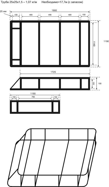

Черчежик получите. Варил все сам. Крепления к багажнику сделал аналогично креплениям родных багажников (хотя они тоже разные)
Закончил изготовление своего багажника собственными руками. Для изготовления потребовалось: 1. Труба квадратная 25*25*2мм - примерно 17 метров 2. Сетка сварная 500*2000*4мм - 2 куска 3. Куски листа толщиной 4мм. 4. Пиво - 1,5л - 4шт. 5. Краска в баллончиках черная - 3шт. 6. Грунтовка в баллончиках - 2шт. Из инструментов: Сварочник инвертерный (можно обычный). Болгарка Дрель и терпение, терпение, терпение.....
Женя, ты распиши пожалуйста по размерам какие шторки и направляющие куда крепятся, что бы уже не тратить время на подбор и примерку. Спасибо. Кстати дворик у тебя шикарный. )
Каторга, Спасибо! Если кому понадобится в принципе можно изготовить еще.

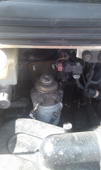

Если ты внимательно посмотришь на фотку с бачком то не увидишь там вообще топливного фильтра он у меня вот тут

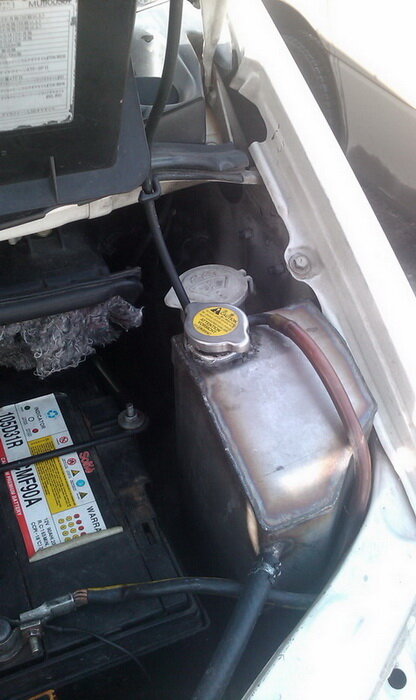

Извиняюсь за столь поздний отчет об инсталяции бачка из нержи. Бачек встал как родной, крепления мастер сделал как надо на все 100% Неделя использовая показала отличные результаты: бачек полностью выполняет свои функции, пусть даже не очень удобно смотреть уровень охлаждайки, но это я считаю не самое главное. Машина использовалась как для езды по городу так и прошла дневной маршрут в 840км по трассе Комсомольск-Хабаровск. Все работает как надо.
