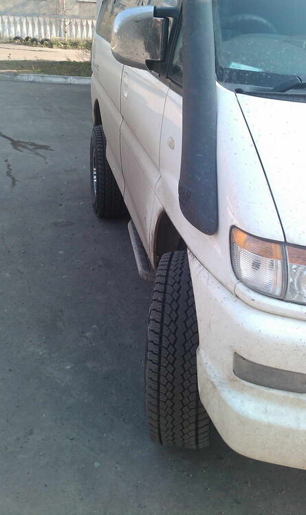

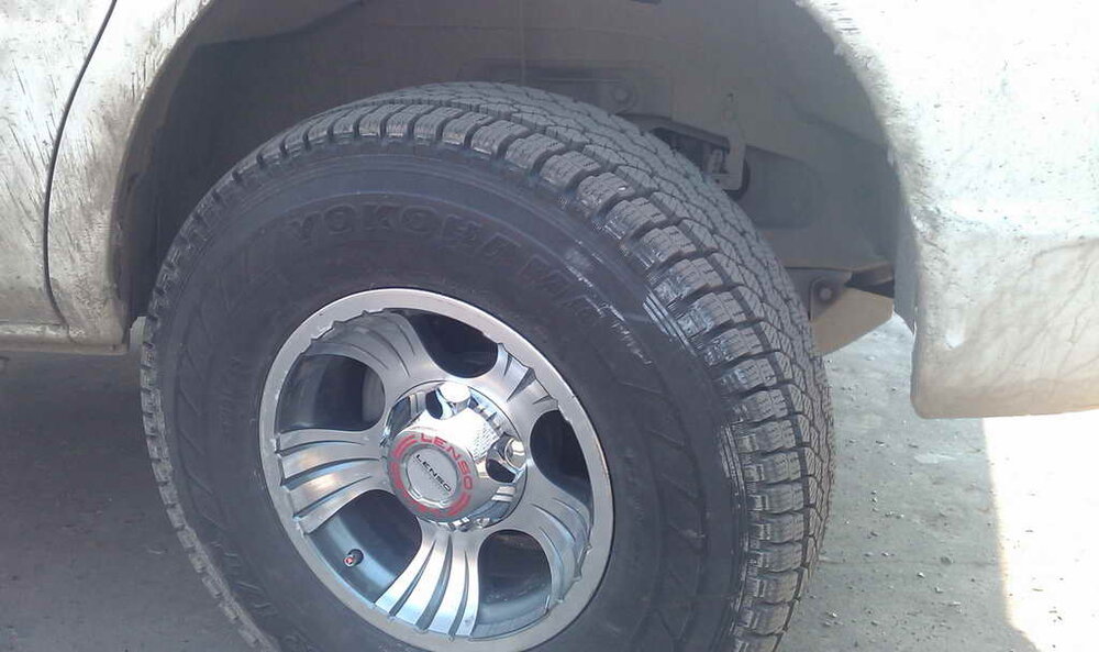

Моя ласточка в новых 31" тапках, осталось фендера нацепить. Литье - ширина 7,5, вылет 0. Встала как родная, чуток только поработал болгаркой и то если не знаешь то незаметишь! (Боковая дверь открывается нормально).

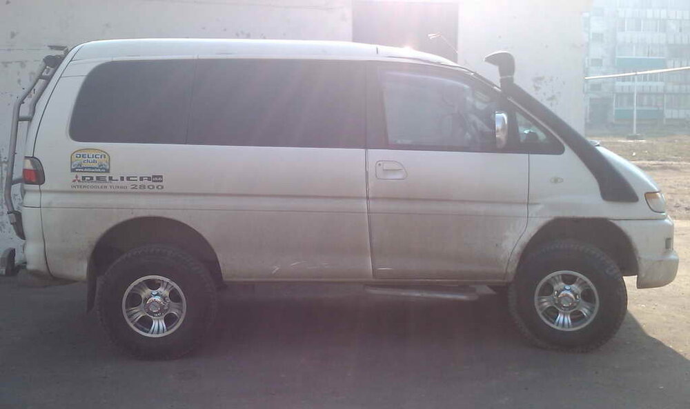

Серёга Офигенный аппарат, молодца! Чем лифтовал свою "детку" до такого состояния?
