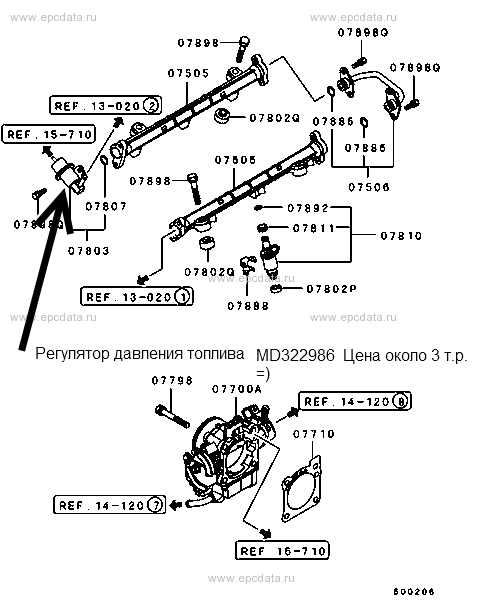

  7. Дим, он и для дизеля и для бензина один и тот же? Или ты номер, который к нашим бензинкам выложил? Блин, он тоже 3 тыра стоит...судя по Экзисту...=(
  8. Вот он ентот самый клапан... Кстати, Дима, ты его за сколько взял?
  9. Ну я уже по твоему опыту хочу: если полезу менять провода и свечи - сразу и этот регулятор давления тогда...Чтоб потом опять все не пришлось разбирать из-за него....Я так понял, что ты на 90% уверен, что дело в регуляторе? (в твоем случае)
