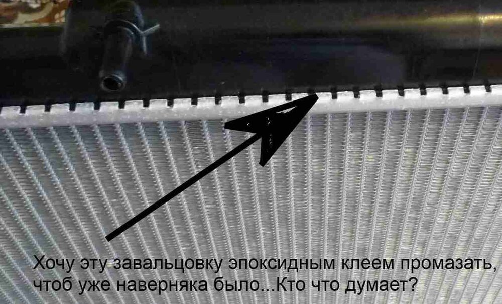

Приветствую Всех Деликаводов! Вот я и получил свой новый радиатор, взял китайский SAT, как уже ранее делали некоторые форумчане......Вот теперь думаю, а может по этой самой завальцовке сверху и снизу еще эпоксидным клеем намазать? Чтоб наверняка уже? Как думаете эпоксидка ничего там не "разъест"? Или поставить этот, а если вдруг пробъет уже решать вопрос?....Заранее Спасибо за ответ....

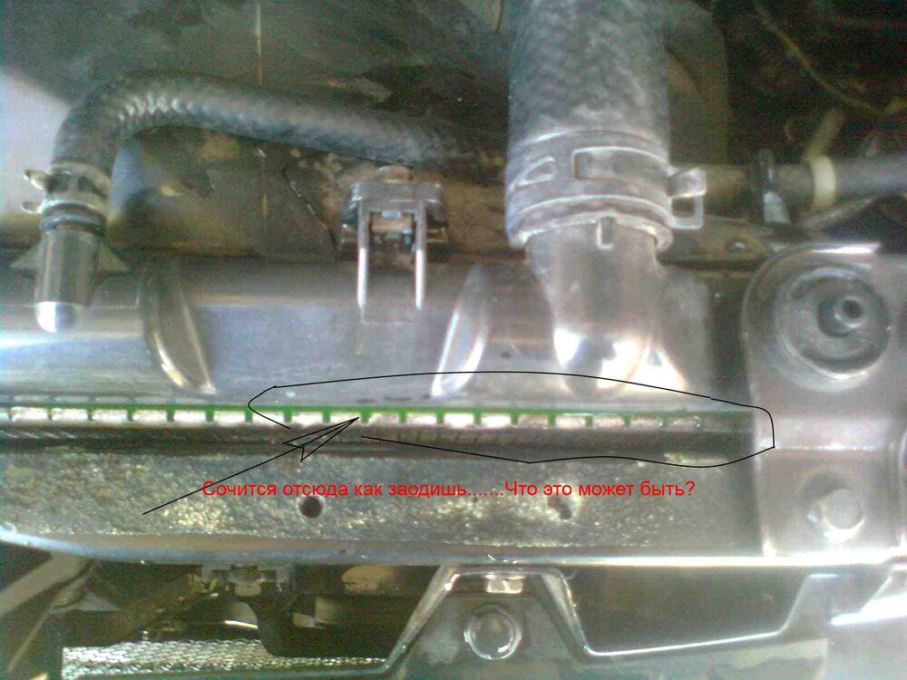

Ну в общем еще 2 трещины, уже сверху.....=( Объем утечки мизерный, конечно, но неприятно.....Замазал холодной сваркой, побрызгал резиновым антигравием(просто он под руку попался )....Приоткрыл расширительный.....вот жду конца месяца. Точнее денежек.....Пока езжу с не до конца закрытой крышкой расширительного бака..Без давления не давит..Диагноз ясен - пластик радиатора свое отходил, клей не клей - будут новые трещины, если поддерживать давление в системе...Т.ч. Буду искать новый китайский, в крайнем возьму б.у. .........
И что так можно давление стравливать? Последствий не будет? Ведь не зря же она под давлением система вся....... На Выборгскую тож звонил, там хамским голосом мне ответили, что у них "на 6G72 нет радиатора!",- а когда будет и будет ли вообще? -"Ну я не Знаю! Машина если придет - то да, я то откуда знать могу??!?"....Короче к ним надо лично идти в магаз - там ребята всегда помогут и подскажут. А по телефону хамят токо так - большой минус у этой фирмы, так не работают нормальные люди.. Нашел на Ленинградской, по "Презенту"...Предлагают контрактный за 4,5 тыра и 3 дня сроку.....Вотъ..

Ну в общем заклеили мой многострадальный радиатор........Хренью какой-то всю верхнюю завальцованную часть вкруг......Посмотрим как будет дальше, как зиму переживет, Но выглядит довольно надежно...терь боюсь что снизу трабл повторится. Кстати на бензинку найти радиатор в Хабаровске Очень Даже НЕлегко...(кто считает по-другому - расскажите в личку где, я самостоятельно не смог найти)..Все поставил, долил антифриза..хотел покататься..нужно еще было поудалять воздух из системы.....воспользовался болтом, который находится над аккумом, рядом с подкапотным воздухозаборником, на шланге, который, я так понял идет к печке в салон......(простите за банальное описание, но все же)..мне так один раз в сервисе просто прокачивали систему.......Так вот...А болт то там пластиковый, собака.....Стал его вкручивать, а у него возьми да и отвались головка...Неудивительно, старый он...Терь оттуда антифриз поддавливает..Блин..Я конечно могу туда кусок резьбы того самого болта наглухо, но как-то неохота.......Простой железный там тоже не подойдет - как никак агрессивная среда под ним - разъест.....Короче к чему я это все: У меня и Mitsubishi ASA и по другим онлайн-каталогам я что-то его никак не найду......Подскажите номерок кто знает или хотя б к какой подгруппе запчастей его отнести.......Хочу заказать, а то пластиковый там как раз лучший выход, не зря ж его Мицубисивские инженеры туда засунули......А пока оцинкованный попробую подобрать.....Заранее Всем Спасибо! =)
В Вирант звонил.....Сказали снимать радиатор, а то тогда по записи, да еще и за деньги снятие......Снял его таки..Завтра поеду...говорят до 2 тыров будет....По разборкам звонил - нету на 6G72, зато на 4М40 - почти на каждой второй.....Еще звонил - говорят 4,5 тыра...и 3 дня ждать.Да, кстати: снизу 2 штуцера есть - по книге это продолжение контура маслоохладителя АКПП. При снятии вылилось немного масла из трубок (...декстрона из коробки?...). Интересует не критично ли это будет для коробки, что немного масла потерялось + воздух попал туды?
Здравствуйте, Ув. Форумчане! Сегодня у меня произошел следующий случай: поехал из гаража на работу, через километра 2, остановившись на светофоре, заметил что из-под капота легонько временами идет пар...Удивился, так как недавно поставил новый расширительный бачок, заодно и антифриз поменял (зеленый был залит, и я тоже зеленый новый залил).....Так вот...Остановился открываю капот, а там все в анифризе и снизу капает еще...думаю - ну все, надо эвакуатор.....Потом постоял, подумал....решил что до гаража вернуться смогу потихоньку....Благо у меня в расширительном было залито на 1 см выше верхней метки (с запасом)....До гаража вернуться смог = уровень чуть ниже отметки ''LOW'' и капает дрянь.....ополоснул водичкой сверху...завел....заглушил.....примерно определил место пробоя....Подводящие и отводящие патрубки смотрел - сухие....Скорее радиатор треснул.......В связи с этим вопрос: У кого нибудь подобное бывало? Пробег уже 190 000 у машинки....Что делать? Отдавать ли на ремонт радиатор? (Хочу отдать на ремонт радиатор в одну фирму - Вирант - кто в Хабаровске живет наверняка слышал их рекламу).....Имеет ли смысл? Или искать новый/контрактный/б.у........Помогите советом плиз....Заранее Спасибо Всем! P.S. Мож у кого из Хабаровска есть радиатор на машинку, чтоб не сильно дорого? =)

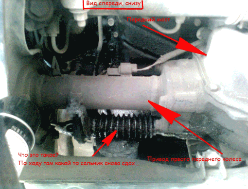

Привет Всем форумчанам! =) Собственно нужен Ваш совет по поводу переднего моста. Из одного места давит масло, однако я никак не могу понять, что это за устройство. Собственно внятно объяснить у меня врядли получится, поэтом прилагаю фото. Прошу Тех, кто в курсе что это и как это лечить поделитесь советом. Заранее Всем благодарен! =)
