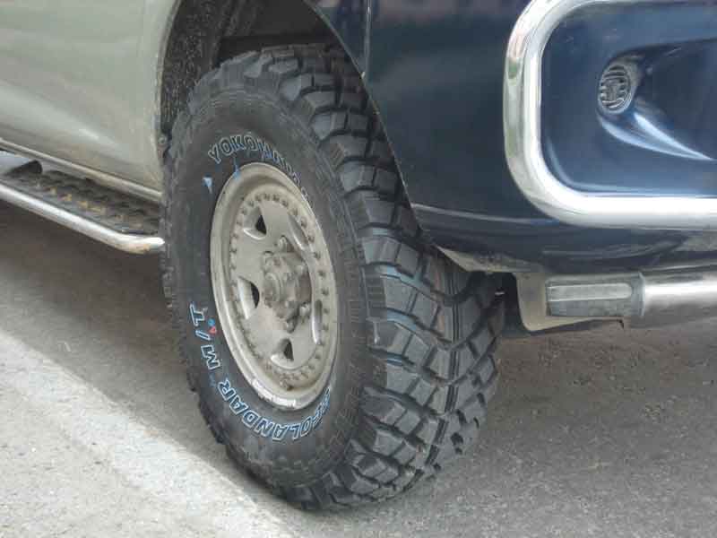

  6. я себе поставил три дня тому как Yokohama Geolandar M/T 31/10.5/15 на диски со стандартным (по моему стандартным) вылетом +33 немного подкручены торсионы. сняты брызговики. немного подтирает об болт подкрылка. (болт - вместе с пластиковой клипсой уже отлетел.) вот фотки нуна еще немного торсион подкрутить - и буде шикаладно все.

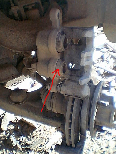

  10. продолжая отвечать сами себе, ) резинка, да и все остальное - подходит от Паджеро II (второй кузов - и не квадратный который и не округлившийся в конец) спецом смотрел на разборке суппорта, с продавцом сравнивали ... все сходиться - единственное крепление тормозного шланга у нас производиться к суппорту и верхнему рычагу, у пажериков видимо к кузову ... имхо.

  12. коллеги,суть проблемы, порвался пыльник поршня переднего тормозного суппорта. вопрос, подойдет ли пыльник от паджеро? правда от паджеро есть пыльник поршня заднего тормозного суппорта. или какие могут быть аналоги замены? машинко Delica Space Gear 4M40 1996год на фотке вот отметил какую резинку надо (в том смысле что я думаю что она называеться пыльник поршня, но ведь могу и ошибаццо)

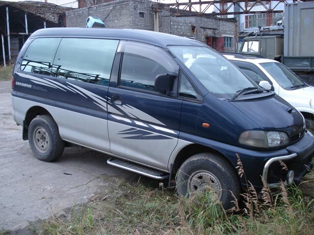

  15. Коллеги подскажите, предлагают такую вот резину 275/70/16 BFGoodrich Radial Winter A/T. Вопрос такой, на обычную булку, без доработок, влезет такая резина? или надо диск с вылетом большИм брать? а если не пойдет, вообще, посоветуйте нормальную зимнюю резину ? Заранее всем спасибо!
