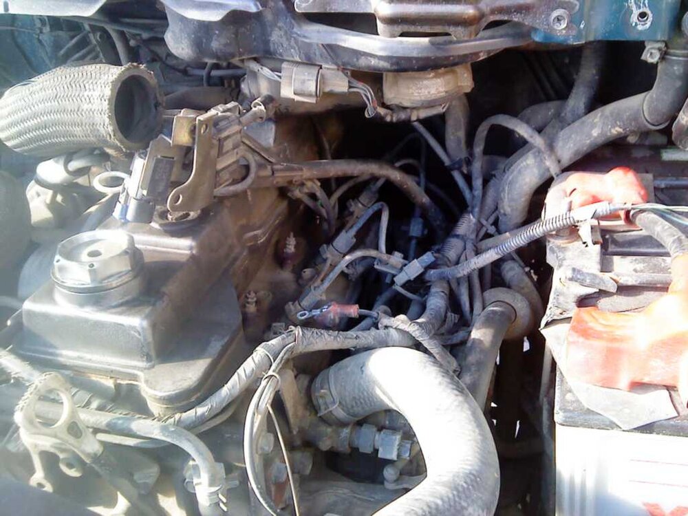

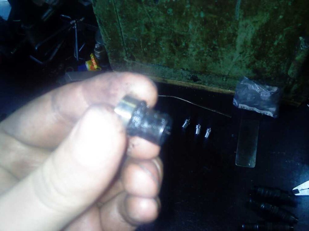

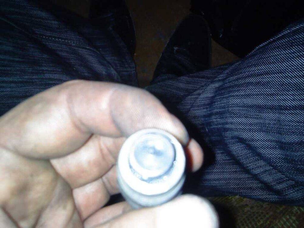

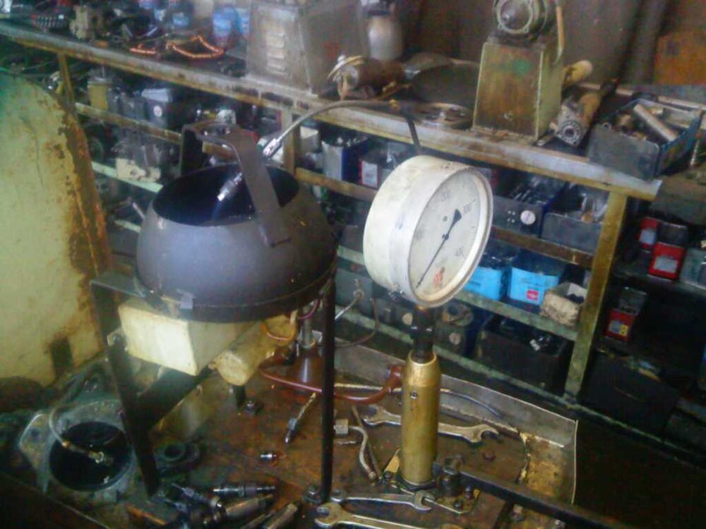

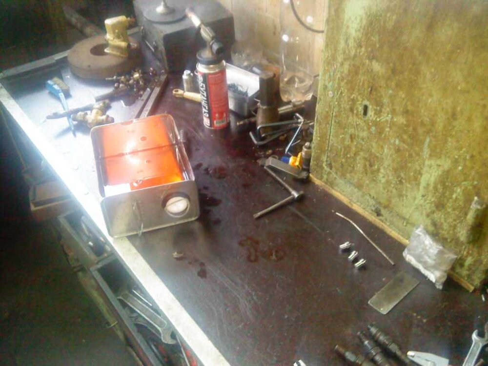

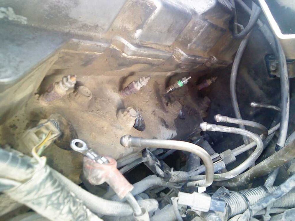

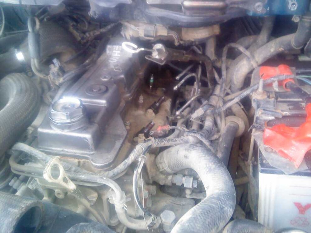

В общем всё сегодня сделал сам на улице, только опрессовку делал на работе.. Всё очень просто делается, форсунки очень простые, развинчиваются пополам, там пружинка, а за ней на дне (в канале для пружины) лежит круглая пластинка около 5-7 мм в диаметре с цифоркой (видимо толщина).. Если таих шайбочек нема, то применяют лезвие от бритвы, ломают на мелкие кусочки и подкладывают.. Сам процесс с фото.. Снимаем как обычно куллер, снимаем шину накала свечей, откручиваем трубки от форсунок, откручиваем линию обратки, выкручиваем сами форсунки. Кстати сами форсунки крутились ключом на 22, причем на 21 маленький, а на 22 имеет большую свободу на гайке! там что, на 21,5 нужно или дюймовые? Не забываем вынуть маленькие медные шайбы из колодца для форсунки. Форсунки раскручиваем, выкидываем старые распылители, моем всё в чистой саляре (бенз не стоит), ставим распылитель, опрессовываем на стенде с манометром, смотрим распыл, ставим обратно, всё!!! Заводим покрутив оборота 4-6 и наслаждаемся.. При вынимании форсунок, обнаружилось, отсутствие маленьких шайб на 1 и 4 чилиндре, на 2-ом целая, на 3-ем треснута.. Имеем хороший нагар из-за отсутствия этих маленьких шайбочек. Весь комплект шаёбочек (12 шт) обошелся 940 руб (грабёж!) При опрессовке старых распылителей давление было 140 кг (думал как бы не под 100), после установки новых распылителей (без регулировки) давление установилось на всех форсах 150 (149-152) кг/см.. Идя по принципу делать как сказал производитель - давление оставили на месте! Странно что за всё время существования машины пружины не просели! Как оказалось - не так страшен чёрт, как кажется.. Такс, не ругаемся за грязь возле отверстий для форсунок и что качество хреновое, камера в телефоне без макрофокуса.. Плохо видно, но на распылителях ямки образовались - от чего так? Старый распылитель весь в нагаре, покрылся буд-то лаком (всё из-за отсутствия маленькой шайбы) Последнее фото - установлены на место форсунки.. Заводим без куллера и наблюдаем возможные течи из под шайбочек и штуцеров. На фото видна одна новая свечка за 600р. (оригинал 3050р.) работает без проблем

Всё ясно, спасибо! про лезвия вспомнил- есть такое, делали раньше.. шайбы медные и Аl куплю- это знаю. придётся купить длинную головку на 22.. Интересно, какое давление сейчас на форсунках- проверим.. Думаю буду всё делать прям возле проходной работы.. сниму и в дизельный цех.. Надеюсь приколов со сменой распылителей не будет..
стенд есть на работе, там сделаю! Что за шайбы??? под пружину? в принципе топливщик всё отрегулирует, моя задача всё снять и поставить и контролировать процесс регулировки.. С меня фото-отчет..
Назрело время завтра (просто времени очень мало) поменять распылители, а опыта делать это на малых дизелях нет.. Скорее всего места где это сделают завтра не найду и придётся делать самому с опресовкой на работе.. Ткните в тему, если такая есть или подскажите как проводить сей процесс и какие подводные камни могут быть?! давление ставить 140-150? Если что, тему можно будет удалить как всё сделаю (если есть такая)
