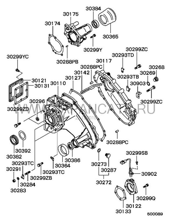

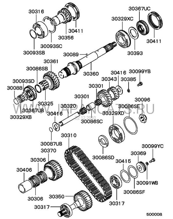

  4. Хочу поменя Цепь В раздаточной коробке, подскажите возможно это сделать самому??? Может кто нибудь менял цепь? Раскажите как её поменять и что для этого требуеться!
  5. Вот у меня именно такая ситуация, один удар при срыве передних колес и один удар при торможении на юз . если трогаться плавно и тормозить без юза то всё хорошо. и ещё одна особенность, если газовать в срыв колёс и тормозить на юз двигаясь на задней передаче то есть двигаясь задом, ударов нет!!! приблезительный диагноз - нодо менять цепь в раздаточной коробке!
  6. Я заменил авто-хабы на механические, но удар на полном приводе когда колёса идут в срыв или наоборот идут на юз остался. Чтоже это такое??? непонятно... У меня есть подозрение что растянулась цепь в раздаточной коробке, но так ли это??? Помогите пожалуйста поставить хоть приблезительный диагноз!!!!!

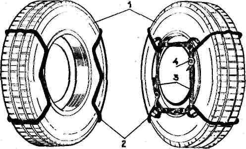

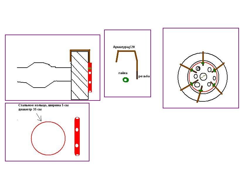

  12. я так не думаю... так как это устройство уже использовалось со слов очевидца и ничего там не сворачивало, а машина пёрла как танк ) Вот ещё нечто похожее Купить хороший грунтозацеп сейчас - задача нелегкая. В основном в продаже только цепи, причем цена на них весьма высокая. Гораздо проще изготовить грунтозацеп своими руками. Шведский изобретатель Лйндблад предложил грунтозацеп, позволяющий значительно улучшить сцепление шин, имеющих недостаточный рисунок протектора, с мягким грунтом дороги. Изготовить его можно из отрезка металлической арматуры с использованием простого слесарного инструмента. Протектор Линдблада имеет рамообразную форму, две перемычки которого с одной стороны соединены между собой зигзагообразной перекладиной, а с другой - снабжены тягами с петлями на концах. Грунтозацеп шведского изобретателя Линдблада: 1 - шина, 2 - грунтозацеп, 3 - стяжной ремень, 4 - пряжка. Грунтозацеп данной конструкции можно поставить на различные колеса, отличающиеся по наружному диаметру, но имеющие примерно одинаковую ширину шин. На каждом колесе по периферий протектора равномерно по окружности закрепляют не менее двух грунтозацепов, используя стягивающие ремни, пропущенные через петли на концах тяг и зафиксированные пряжками. Важно, чтобы грунтозацепы были плотно закреплены на шинах и при вращении колес не задевали за крылья автомобиля. Однако слишком сильное натяжение приводит к повышенному износу протектора шины. Проверить, правильно ли натянуты грунтозацепы можно, если одну из перемычек усилием руки попытаться поднять над протектором на 5- 10 мм. Если это удается, значит - натяжение нормальное.
  13. Рассказали мне тут одну идею о том как сделать бездорожное устройство своими руками . Берёться арматура гнёться буквой П и так штук 6-8 потом они продеваються через кольцо и стягиваються стальным кольцом. как мне сказали чтоб это всё одеть на колесо нужно мин 10-15. на рисунке впринципе понятно как это всё выглядет. Вобщем я хочу выплотить это устройство в жизнь.... =) У кого какие мысли об этом устройстве??? мне кажеться проходимость должна быть по лутше цепей =)

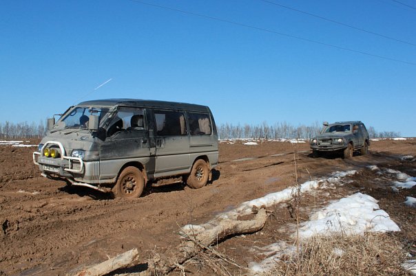

  16. Так яж написал что мы проехали 100 метрав от трассы )))) а там без дорога 6 км и чем дальше тем глубже ))))

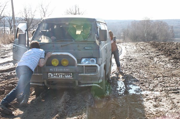

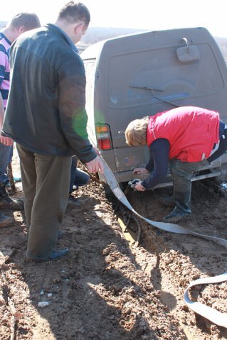

  17. Фото отчёт как мы проехали 100 метров от дороги ) Резина на машине была летняя ))
