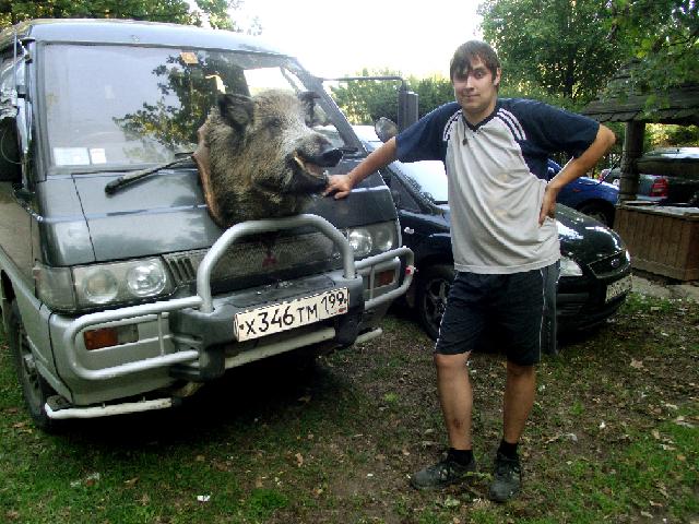

У меня всега номерной знак весит как на фото За 138 000км пробега после не известного мне капремонта, я никогда не имел проблем с турбиной, компрессией,заводился на протяжении трёх зим всегда! (минимальная температура -27) Дымность выхлопа не увеличилась ни разу за три года. замена масла, 5000-6000км пробега (Масло-Eneos-Neste) Тяга двигателя отличная, как в момент покупки авто (Все мне говорят что я убиваю двигатель такими резкими разгонами, а я никогда не превышал 3000об\мин просто двигатель хорошо тянет,почему бы и нет =))
Мониторил объявления о продаже Делик Кирпичей и заметил что практически на 90% фотографий в объявлениях на Дроме, регистрационный номерной знак автомобиля вешают прям полностью загораживая масляный радиатор! Может он там смотрится как будто это его заводское место, но я не думаю что масло будет охолождаться также хорошо как без знака. Мне продали Делику с таким же расположением знака, я через месяц перевесил знак и видимо не зря. Вопрос, У кого номерной знак закрывает масляный радиатор?

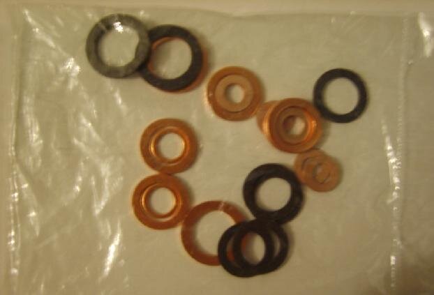

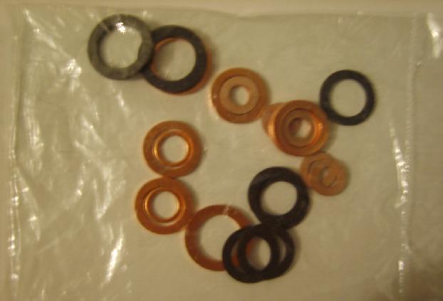

Поменял я это мерзкое колечко! Долго не мог вставить его, оказалось у меня всётаки стоит колечко которое я не вытащил! с помощью силовой кнопки я вынул старое колечко и вставил новое. долго не мог наживить винтики с крышкой. Не откручивайте второй винтик полностью!!! пусть крышечка висит на одном, так легче попасть вторым винтиком в резьбу. В принципе ничего сложного, главное подготовка! коротко обрезанный накидной ключ на 10" хороший фонарик кнопка или иголка, коврик на чём лежать, чистые тряпочки и новое колечко. Солярка теперь не льётся ручьём от туда. С помощью компрессора (сдувал солярку с клапана отсечки) нашёл другую утечку! солярка просачиваеться через трещину в пластмассовой части корпуса клапана отсечки топлива! заказал новый клапан 146430-0320 Zexel Фото ремкоплекта как и обещал.
Заказал клапан отсечки топлива 146430-0320 Zexel мой пропускает салярку из под болтика. как придёт выложу фото.

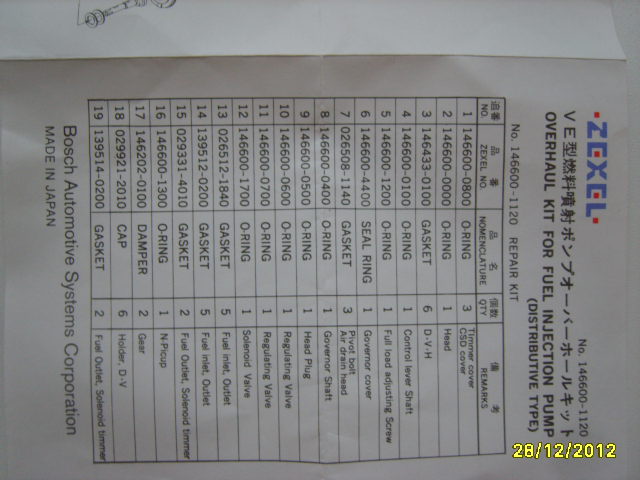

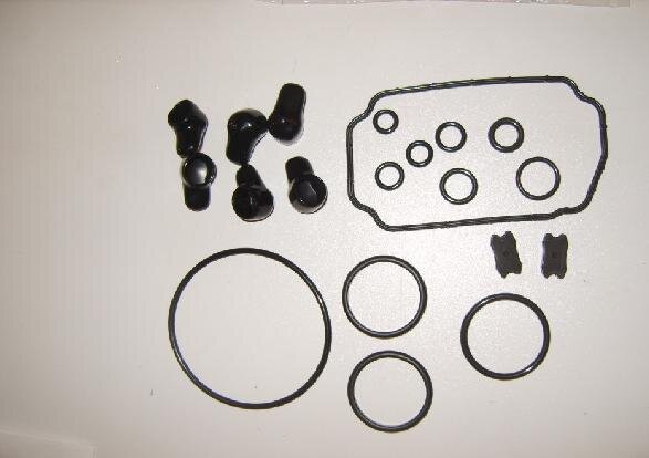

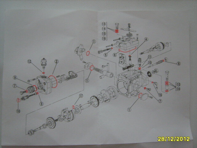

Снял я эту крышечку за 10мин не снимая насос, подлез с низу имея накидной ключик на 10" не мог понять как выковырять колечко пока не залез с маленьким зеркальцем и понял что колечка там нет вовсе! Крышечка была посажена на тонкий слой герметика серого цвета который практически весь смыт соляркой. Надо отдать должное герметику, он продержался без колечка 100 000км пробега, потом закапал, а сейчас и вовсе льётся. Жду ремкомплект 9 461 610 423 -Bosch как придёт скину фото ремкомплекта.
Ремкомплект придёт завтра, сфотографирую и выложу. но врятли там есть втулки.
Я нашёл ремкомплект 146600-1120-Zexel заказал в экзисте аналог bosh-9 461 610 423 как придёт выложу фотки. самый дешёвый 80 0600-Flag
