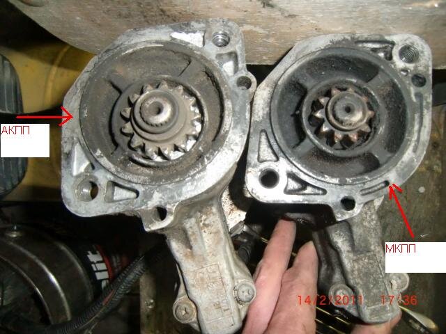

вот внешняя разница- и при стартере с АКПП мотор заводился с первого тыка(первый момент сжатия компресии) у него сдохла катушка втягиваюший, и я просто поменял на свой родной с МКПП, и он крутит ДВС 2,3 раза сжатия компресии надо опять лесть , и просто перекинуть катушку втягиваюший, потому как мне такой расклад неустраивает !

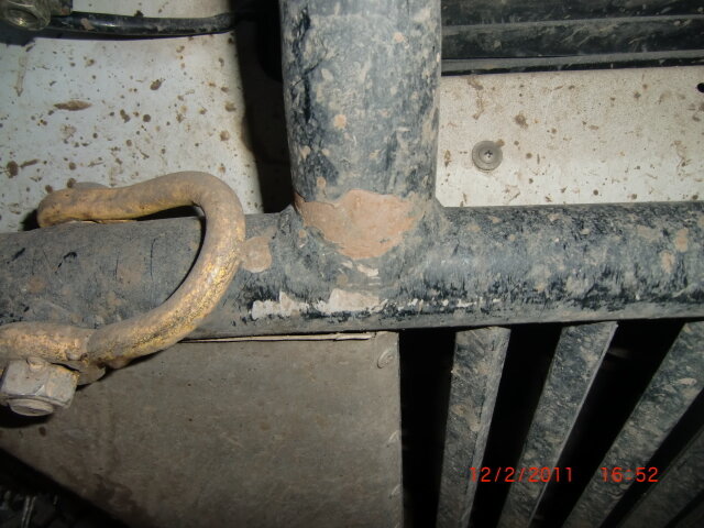

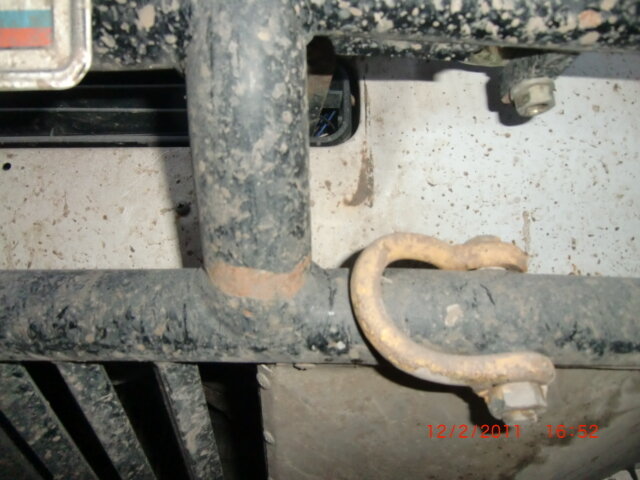

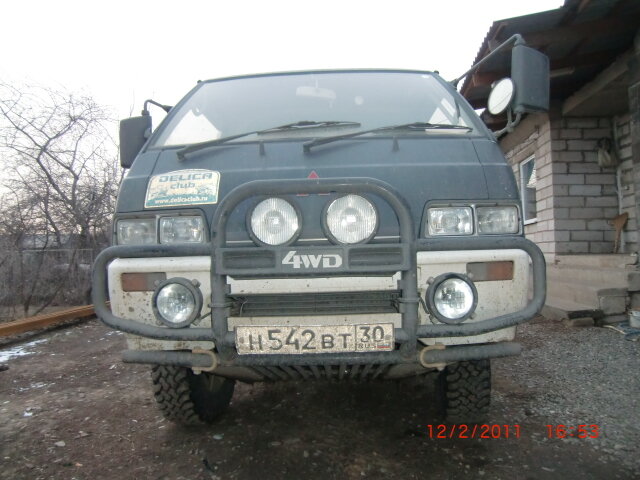

Есть небольшая недоработка: его гнёт при ударе мордой вот здесь видно что он перекошен в районе нижней части родного бампере видно разницу в щелях. Надо делать передние подпорки, и к раме закрепить, ато как держится на родных креплениях кенгурятника, на вытежку они держат безпроблемм, а вот если удар из под низу, то его гнёт, и броня задевает бампер. Что касается грязи, то её там нет, ну очень малый процент набирается в районе алюминевых закрывашек, в нижней части, а в родной защите был вечно склад грязи
Вот что получается по истечению времени: на соревнованиях меня дёргали, тяжелой машиной (шевролет таха), краска осыпалась в районе проушин но все крепления, и проушины, выдержали пезпроблемм
дело не в том чья работа, а предложение, того или иного варианта , и там не толко моя защита...! и я же не в "обявления" поместил свою тему да и я несобирался зарабатывать этим, просто выложил, мож кому понравится, и зделают чтото подобное, и мне будет приятно
