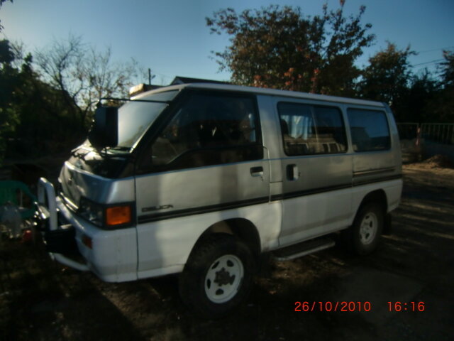

  3. все что было-стояло родное, я выкинул. и на мой вариант можно смело ставиь лист метал(алюминь) и гонять по лесам, горам, говнам, и прочими поверхностями земли.
  4. у нас в Астрахани ветки дифицит, вокруг камыш, трава, ерики (болота), да и камни редко попадают, прой этого всего очень сильно не хвотает, и приходится тащить с собой(дрова и кирпичи) я хочу восновном от говна закрыть рулевую, балку, стабилизатор, радиатор. ну и чтоб препятствия ходом преодоливать не боясь.
  5. это же обычная штатная защита, а точнее она нечего не защищает, а лиш просто закрывает, переднюю част морды(рулевой вал, влагоотделитель кондёра) а балка,стабилизатор, радиаторы, так и остаются не закрытыми, я на этой алюминке все ноздри повыбивал на первых покатухах.

  9. да что вы так критикуете!, она ещё не закончина, я сегодня поставил 31 колёсья, и мне пришлось кое-что обрезать с защиты доделаю, покажу конечный результат, но она получается очень не простая, тупо лист 3мм или 4мм гораздо легче поставить, но я хочу чтоб у кирпича морда по интерестней смотрелась!

  12. щтатные крепления защиты- приварено к штатнам креплениям подножки- ну и сами крепления куда прикручивается кенгурятник(к морде), получается 6 точек опоры.
  13. вес у неё не малый, весь кенгурятник весит примерно не более 30кг, но можно ещё и минусовать другие железяки которые были ампутированы: передний радиатор кондёра 7кг, куски труб которые вырезались с кингурятника 5кг, штатная защита 7кг, лист алюминивй или у некоторых он железный(вторая часть защиты щтатной) 3кг, плюс к этому я ведь написал что кенгурятник вообщем весит 30кг, а добавил я к нему железяк килограмов так 15. Получается что сумарный вес машины я не привысил. кострукция выдержит Ооочень большие удары, это надо быть идиотом, чтоб умышленно бить так защиту, да и если и произойдёт такой удар (больщой камень попадет) то может пострадать, коропка, раздатка, топливный бак, и вылетит к чёртовой бабушки задний мост
