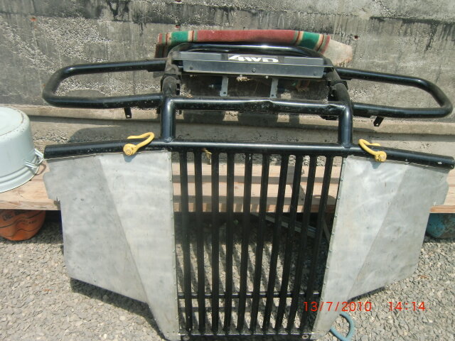

Я так думаю, что у кирпичей самое слабое место это морда(передний бампер) если в препядствие она прошла, то остольное побарабану я без защиты и с родными подножками постоянно долбился, левой передней подножкой и гнул радиатор кондёра, убрав подножки я понял что при первых приключениях радиатору карачун придёт, и тоже его убрал. после всё было неплохо, (за исключением гос номера, постоянно ему невезло, кенгурятник берёт удар на себя, а номер гнёца. потом пробил гур(в первом посте есть фотка), и решил замутить броню... внешний вид её мне очень сильно нравится, а то что она будет грязь соберать, ну после покатух, у меня водворе(после мойки) будет не 3 ведра грязи, а 4 хотя ето всё в теории... практика покажет, на сколько она будет грязь саберать вот так она выглядит снятой с машины-

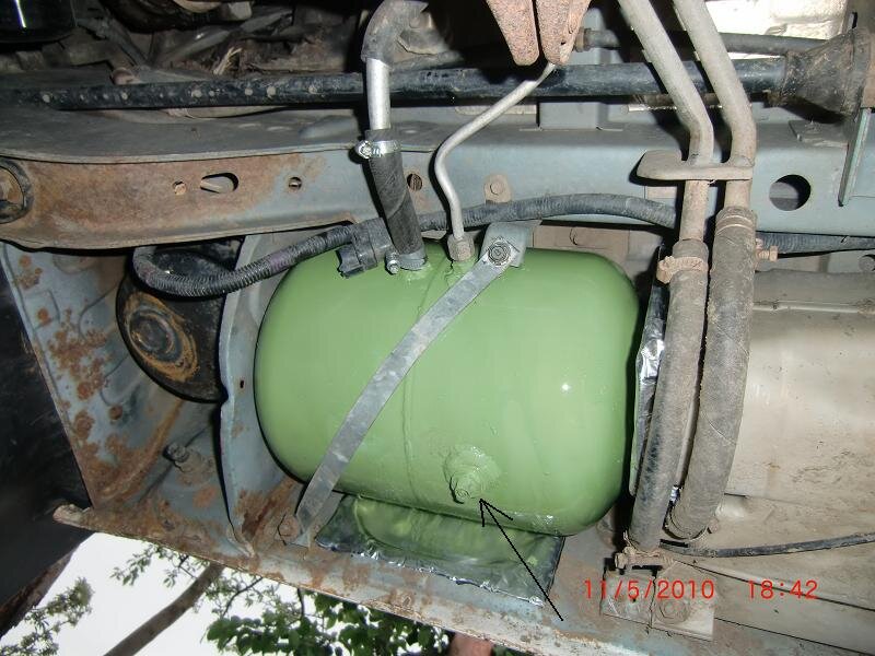

Отличная, бывает по трасе дОоолго посигналю (коров гоняю, когда на пути стоят) то при 2500 оборотах ДВС накачевает ресивер буквально за 2-3сек. С поизводительностью ващпе проблем не очучаю!

А как же на вулканизациях? Вот поэтому есть ресивер, и в нём вся кака (конденсат, масло), и просто сливной крантик (у меня обычный кран моевского стоит):
