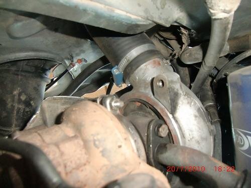

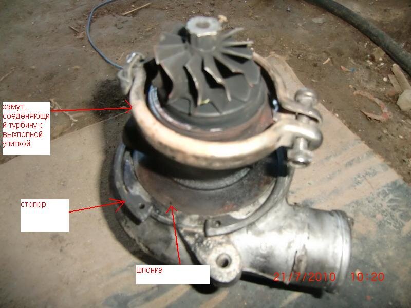

развернув турбину, легче соеденить её! потому как посмотри какой геморой с патрубками ему пришлось мудрить. Развернув улитку турбины, на работу турбины это не как не влеяет, или предоставте мне факты ухутшения работы турбины, я логически и фактически не вижу никаких проблем с работоспособностью рурбины.
У меня тож кархер К5,20 всё просходит также как таписал vol, но, я ещё и движок иногда мою, в начале обливаю ДВС соларкой, потом развожу фери(любое моюшее средства посуды, что стощил у себя с кухни ) втыкаю шлангачек с кархера(тот который для моющих средств) обливаю мотор, курю, смываю под давлением кархера, и мотор блестит

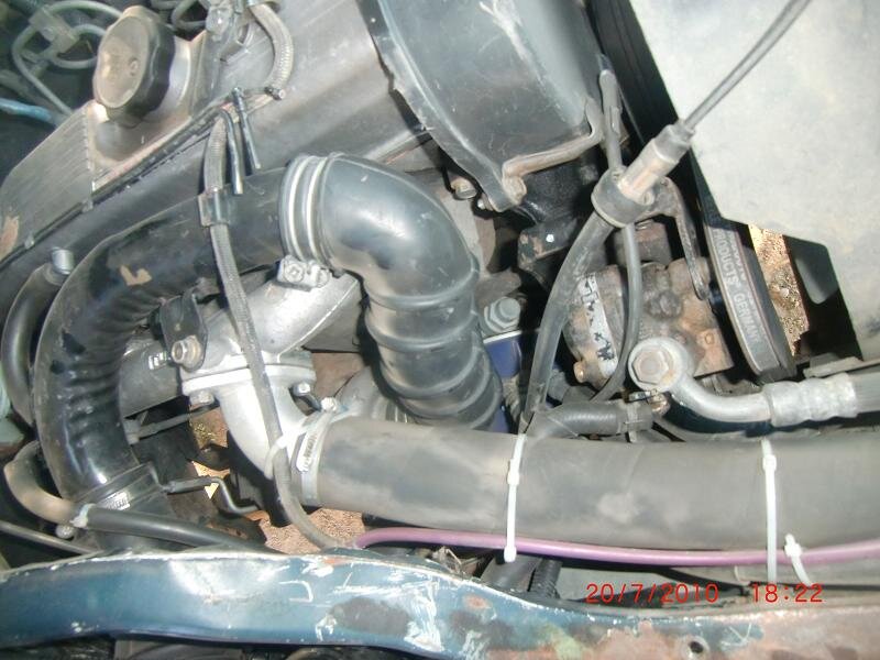

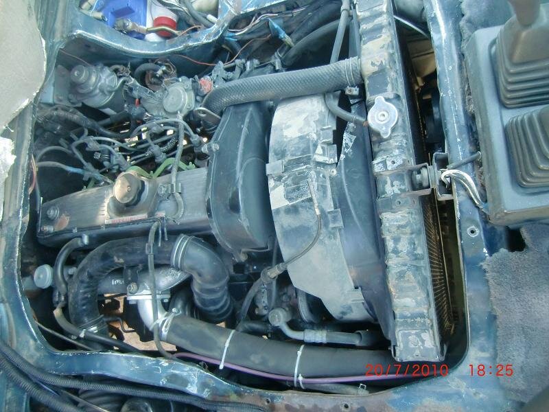

если начнёш сей процес, то там чтобы снять турбину остаётся всего лиш хамут(соеденение турбины с выхлопной улиткой) и масленная магистраль(сверху болт открутить, снизу шланг) так-что проще снять турбину, чтобы повернуть её, потому как по месту выебе... со стопорным кольцом. шпонку просто выдёргиваеш с алюминивой улитки. что касается - "запаздывания наддува из-за большой длины вускного тракта?" то я об этом тоже думал... но как показала практика, я не почувстовал ухудшения разгона(педаль в пол) ещё надо зделать сливное отверстие(краник) в нижний части кулира. Потому как турбина всёровно подливает масло, и оно будет скапливаться в кулере... а можно поподробней? потому как у меня даже мысли небыло лесть в ТНВД, иза установки кулера!

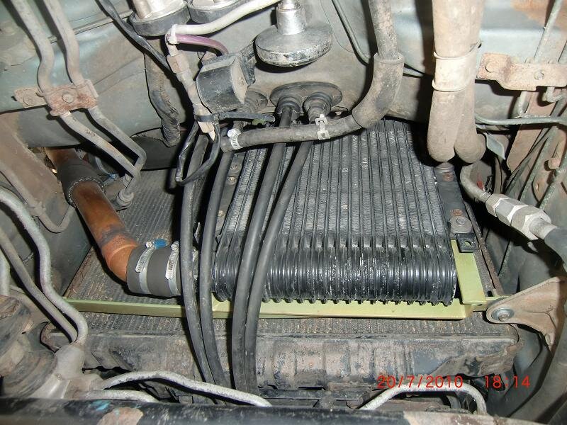

на кулере стоит датчик темп. он срабатывает на темп. далее стоит реле. По электреке всё Оочень просто. что касается улитки: какая разница куда повётнута она? никакой! потому как турбина сасёт воздух ровно из центра улитки, а потом куда угодно может быть повёрнута она!
Дим, в стоке там стоит радиатор кондёра(на весь радиатор ДВСа)! ездил по трассе 120км\ч в жару (+45 в тени) не каких проблемм, как была рабочая темп двс так и стоит, на 31 тапках...

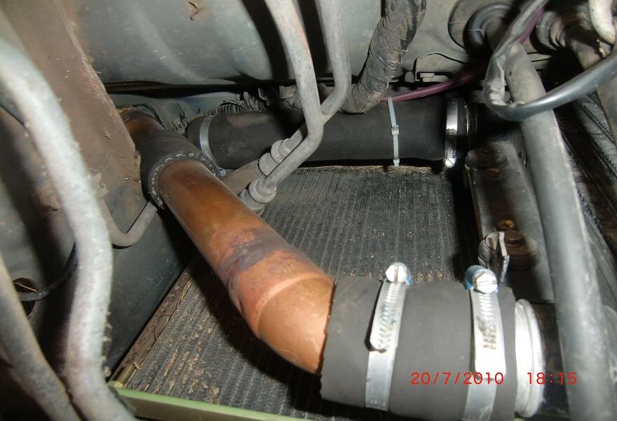

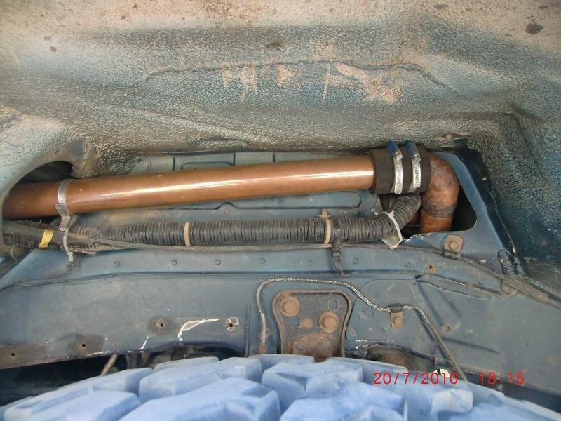

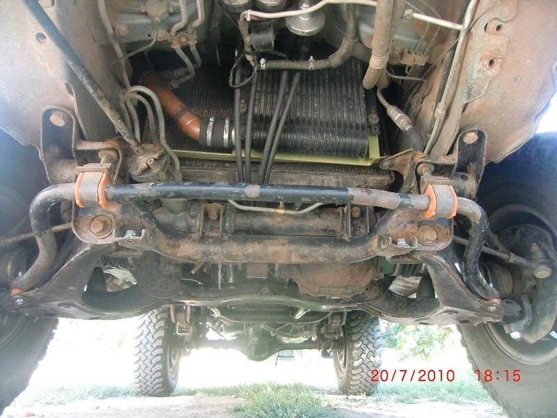

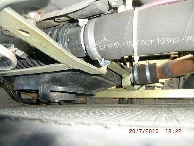

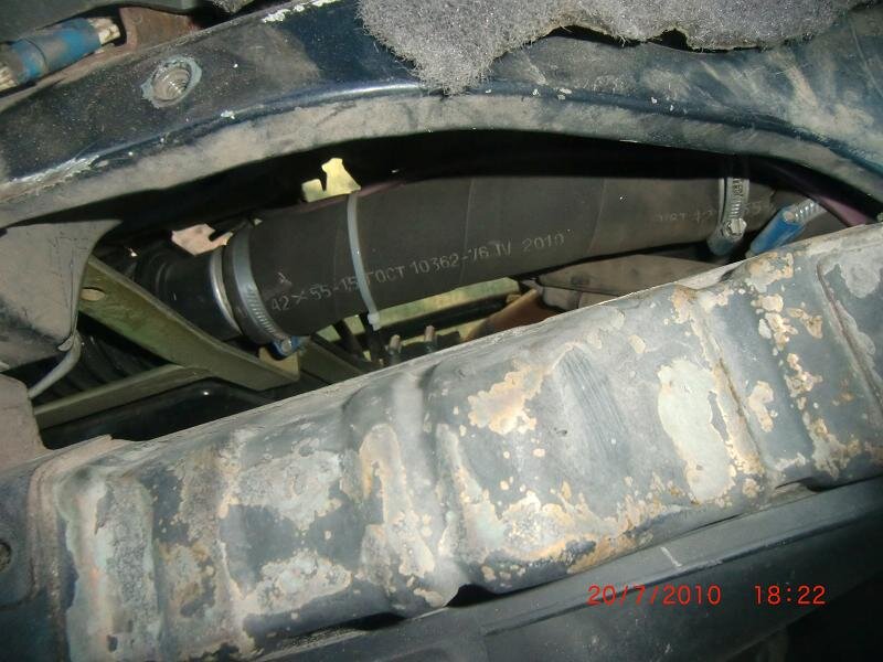

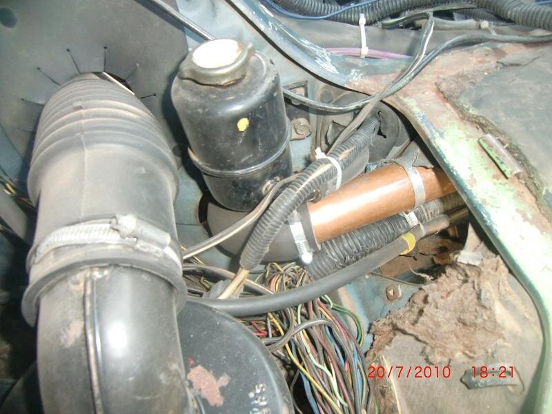

проход через радиатор, в качестве поворота использован уголок медный также 42 диаметра- соеденение с всасываюшим колектором выполненно следующим образом: удалив тройник ЕГР(система рициркуляции отработавших газав как правило она редко у кого работает, да и без неё не плохо живётся мотору http://www.delicaclu...94__hl__система ри__fromsearch__1 ) поворот с соетенением к колектору делал сам- будут вопросы в этом моменте, пишите. по деньгам: мнеэто удовольствие встало в 6000р. (кулер-2500р. уголки медные по 3шт. 450р., кусок трубы медной 750р., шланг и хомуты... что касается прибавления мощей: ускоряется быстрей, в горку увереней, на обгонах полегче, и самое главное(что мне сразу понравилось) шноркель(воздуха зоборник) http://www.delicaclu...post__p__146155 не бумбучит

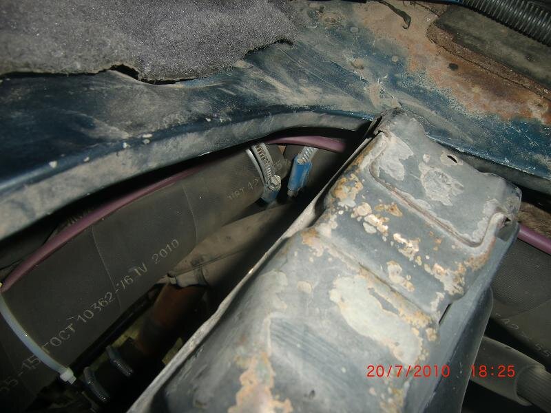

кулер от 4м40 мотора булки. все фотографии идут поочерёдно. турбина развёрнута, вытащив шпонку, повернул улитку в сторону бачка гур (предворительно зделав дырку в кузове) - соедененно газелевским патрубком. Дальше пошла медная труба диаметром 42мм.- тут труба проходит в районе крыла правого колеса, тамже стоит соеденение на шланг\хамут, потому как иначе не воткнёш всю эту конструкцию) - дальше уголки медные(90 и 45 градусов) заварены , и опять соеденение хамут\шланг уже с кулером-
