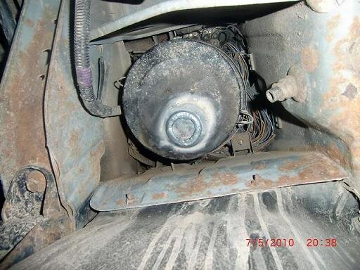

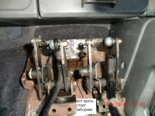

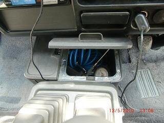

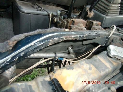

Фильтр от простого компрессора: В районе кулис (рычаги переключения КПП) под обшивкой, просверлил дыру, туда вставил родную трубку заборника компресора: С другой стороны (со стороны ДВС):

И у меня также сделано, заборник воздуха стоит в салоне(чтоб воды и пыли меньше хапал) само собой стоит фильтр(как на простых компрессорах) и я туда брызгаю маслица, а потом через сбросник в ресивере, сбрасываю конденсат и масло Максимальное давление в систему закачивал 9 бар. Эт пока регулировал реле давления, за 2 минуты закачивает систему(ресивер и трубки) этого хватает на одно колесо, потом срабатывает реле давления, и за 15 мин (это вместе с откручиванием залатников и проверкой на пропускание ниппелей) накачиваю остальные 3 колеса, при работающим на холостых оборотах ДВС, а если поднять обороты ДВС то всё будет гораздо быстрей... (колёса спускал до 0,5 бар (катался по пескам).
Вот схема подсоеденения(я не спец по рисованию) если что не так поправте, если что непонятно спрасите! Я часто езжу на покатухи Грязь-надо спускать давление в шинах. Пески-надо спускать давление в шинах. Колесо спустило(тупо подкачать) Надо накачать... Пыль на панели уже одолела... очень удобно сдувать её (как на фурах, у них штатно такой пистолет висит) матрас в машине надувать (спальное место делать): Воздушный сигнал (бибикать, чтоб все в обморок падали) А началось всё здесь И надоело мне обслуживать кондёр, накладно получается, а чтоб не простаивали механизмы, решил их приспособить Обошлось мне это удовольствие в 500 деревянных, купил, шланг и пистолет подкачки Один полный день под машиной ковырялся .

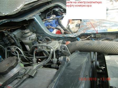

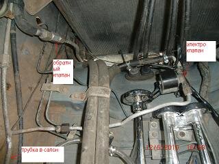

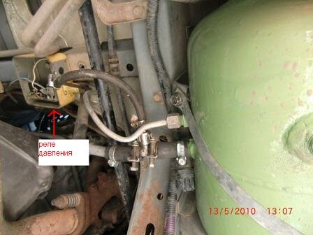

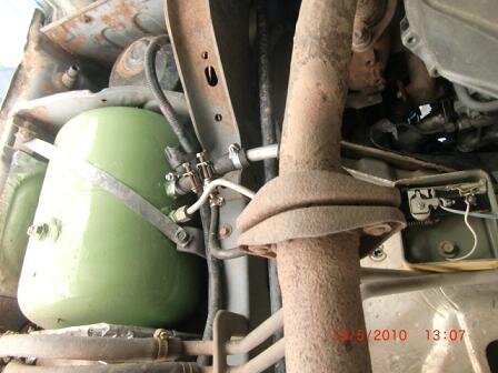

Ресивер и реле давления: Ресивер стоит вместо заднего испарителя (кондёра): Ресивер был раньше заправочным баллоном Хлодогена, в любых СТО где заправляют кондёры, они валяются! Реле соединенно: два центральных(силовые) провода компрессор-аккумулятор, обмотка реле: клапан ТНВД (чтоб при выключеном зажигании невключался компресор, ато либо абмотка згорит, либо акум сдохнет) и реле давления (реле давления работает через минус(заземленно)если давление упало ниже 6 бар и не выше 8 бар, то есть рабочее давление компрессора выставлено от 6 до 8 бар: Само собой сразу поставил дудки паровозные: Там видно обратный клапан (туда дуй-обратно Х...) и электромагнитный клапан, раньше они работали для штатного холодильника Ииии, вот Класс (мне нравится) P.S. ИМХО, по мне лучше уверенность в дороге, чем одно месячный комфорт... Реле давления я поменял, поставил от обычного компресора, и убрал его в район акамулятора, потому как там реле хапает грязь и контакты несрабатывают.

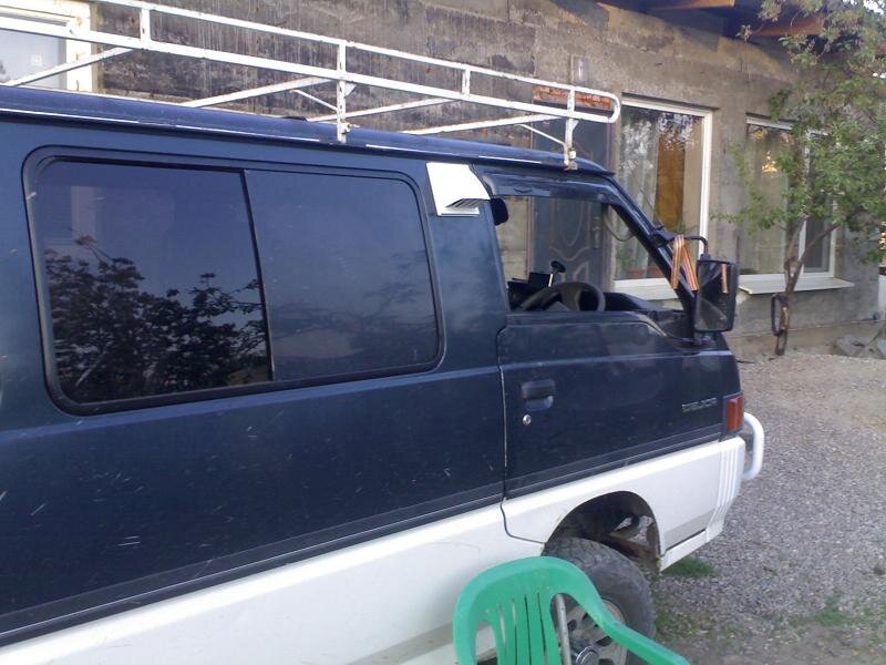

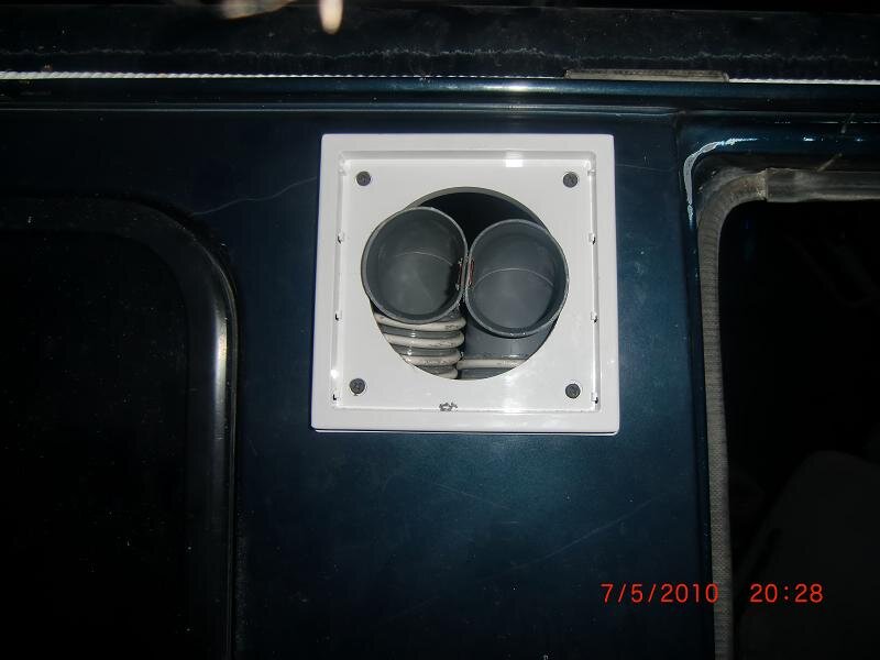

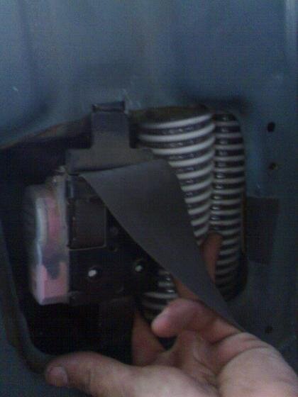

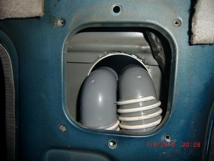

вот результат- грохочет сильно с наружи, но это по той причине, что я поставил 2 шланга на 50 деаметром, получилось как в рупорт! , наверно одну дыру заглушу(чтоб потише бумбучало) а при необходимость буду открывать её!
воткнул два угогка канализационных диаметром на 50, предворительно обрезав их(соеденительную часть, ту где стоит резинка)-

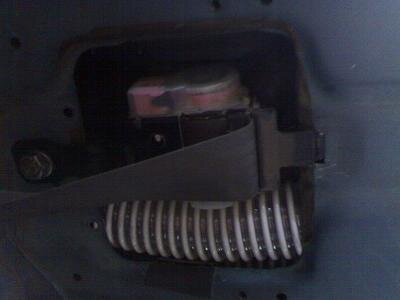

воттут потом меня застик подводный камень!- ремень безопосности в притык входит, для того чтоб его поставть, мне пришлось оба шланга сдвигать в право(в сторону зада машины)

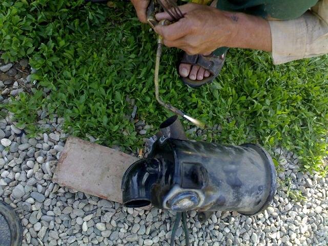

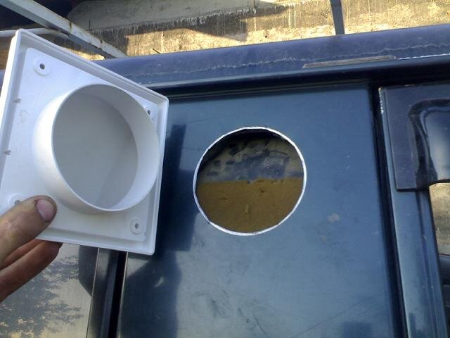

просверлил дыру в кузове на 100(диаметр)- то что у меня в руке, это в строительном магаз. купил вентеляционную приблуду- ампутировел воздуховод кондёра- вот как выглядит воздушный фильтр сверху- с низу заворил дырку(там где стоит обычно резинка)-

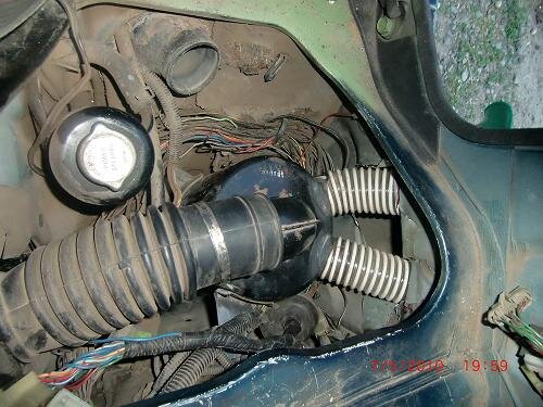

кондёр ампутировал, после того как подножкой пробил радиарор... продолжение установки ШНОРКЕЛЯ переварил горловины на воздухане-
