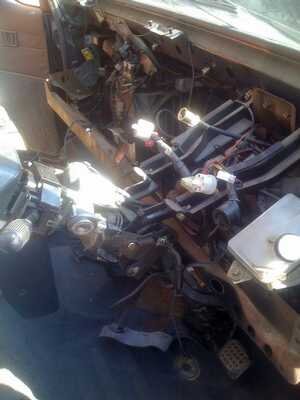

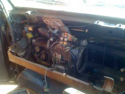

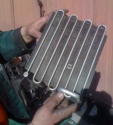

  13. От Нижнего Тагила до АсБЕСТА деликовка была на Реке ПЫШМА! )) Отец машину "засадил" ))
