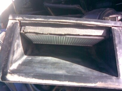

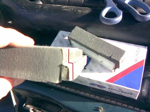

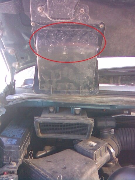

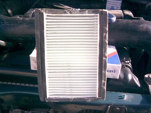

Всем привет. Поставил себе вчера фильтр от Хонды HRV, как сделал Альгис, причем в то же место. Пришлось подрезать на 6 делений и я заморочился и обклеил его полосками Сплэна, так как по краям оставались зазоры из-за неплотного контакта стенок фольтра с пластиком коробки воздуховода. Такой вот материал, самоклеющийся: Сплэн Фильтр купил фирмы Good Will, модель AG562cf, фотка коробки не четкая, так как фоткал телефоном. Ну вот пару фоток, хотя и так все понятно из предыдущих постов. И еще фотки: В коробе: Установлен, в овале примерно место где сам фильтр:
