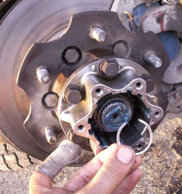

Парни, так ставятся или нет регулировочные кольцо м/д ступицей и стопором шруса? MB 241229 вот эти вот кольца? Ставится внатяг или с каким-то зазором? Просто давненько уже вылетели оба стопора, надо понять почему.
Правильная установка дистанционного кольца и стопоров http://www.delicaclub.ru/forum/index.php?/topic/24996-%d0%bd%d0%b5%d0%bf%d0%be%d0%bb%d0%bd%d1%8b%d0%b9-%d0%b2%d1%8b%d1%85%d0%be%d0%b4-%d0%b3%d1%80%d0%b0%d0%bd%d0%b0%d1%82%d1%8b/
MB 241229 Кольца уплотнительные ремкомплект ступицы переднего колеса Нужны? Я так понял у меня стопоры сорвало из-за люфтов. У изудзу (первое что выпало в гугле) зазор регулируют шайбами в ноль, внатяг. Если есть люфт - то вылетают стопора... У нас также? Регулировочные кольца оригинал брать? Сталкивался кто?
Спасибо! Становится все понятней) Вопрос - ты разобрался как правильно затягивать втулки? Просто писал что затягивать на стенде надо, есть разные варианты установки.
Спасибо! Продолжаю искать информацию

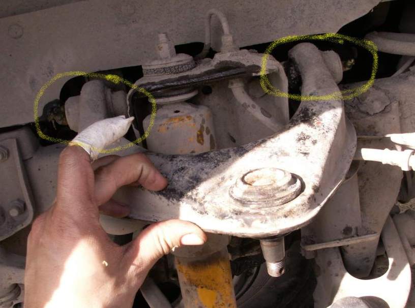

На днях получил доступ к яме, осмотрел переднюю подвеску, вердикт: - порваны пыльники на всех шаровых, (часть менялась 2.5 года назад) - порваны внутренние пыльники шрус (менялись 2.5 года назад). - порваны 2 пыльника на рулевой, - соскочили стопоры шрусов внутри ступиц. - амортизаторы полагаю умершие. 2.5 года назад перебирал часть подвески, менял пыльники ШРУС и смазку в узлах. В общем грядет с приходом тепла переборка подвески, машина вторая в семье - пробеги небольшие, терпит. Начал заблаговременно подбирать запчасти, соответственно появились вопросы, прошу помочь определиться: - не смог найти в каталогах вот эти вот шарниры , кто-либо может подсказать как их извлечь и на что заменить? - как заменить игольчатый подшипник поворотного кулака? заказывать буду Koyo BT2012 - как заменить сальник поворотного кулака, и стоит ли его менять? (Mitsubishi MB 160850 ) - по памяти - у меня не стояло бронзовых упорных втулок, по каталогу бьется " Mitsubishi MB 160671 Втулка крепления ступицы переднего колеса ", может ли такое быть, или как оно примерно выглядит? (по фотоотчету переборки ступиц 2.5-хлетней давности я таких запчастей не вижу просто). - не смог найти вот такие стопорные кольца ШРУСов, мои не держат... Помогите с каталожным номером? - верхние шаровые после долгих поисков отзывов в интернете решил поставить GMB (0104-0511), стоит ли? - посоветуйте амортизаторы, фирму и если можно - номерок каталога. Спасибо! По мере возникновения вопросов буду пополнять тему. В конце - обязательно фотоотчет будет.

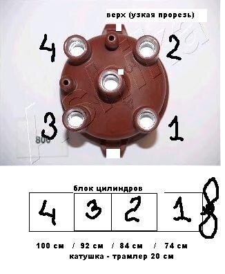

Изредка случается тупняк, что провода не запомнил какой куда. Сделал маленькую памятку, по длинам проводов и расположению. Длину искал для подбора аналогов. Сейчас стоят польские JANMOR JP337. Свечные подошли по длине идеально, от катушки - длинноват. Но - сдохли все пять через 2.5 года работы, чем причинили много проблем, ибо на них грешил в последнюю очередь. Может подделка, брал на экзисте. Написал гневное письмо в Польшу, пообещали выслать новый комплект !! ) Удивило. Пока что пришлось поставить 2 провода от 9-ки, по трем кинул шунты поверху.
