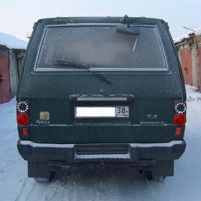

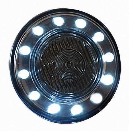

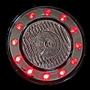

Тогда вариант - как на картинке, только на поворотнике вместо белых задних светодиодов - красные для габарита. Нижний фонарь - красный ( стоп + катафот). Задний ход - рабочий свет. Габариты модулей спокойно встать должны в габариты заводского фонаря.. ДЕрзай) ЗЫ перерисовать надо? то то описал вышел.
Стой-стой-стой... не торопись! Там есть подводные камни: первое - мне нужны размеры оригинального фонаря, я от балды вогнал круглые модульные в наш стоп, т.е. в реальности диаметр модульного 100 мм, и влезет ли он - хз. второе - надо понять какие модульные ставить будешь. для этого надо определиться как свет заднего хода будешь реализовывать! Варианты ставить: как поворотник + задний ход (хотя это задний ход нихрена светить не будет). + - позиционируется как задний противотуманник, внешне - выглядит лучше и имеет катафот. Но тогда проблема, что нет габарита. Вместо него можно воткнуть: -выглядит хуже, но внешнее кольцо - габарит, центр - стоп. В этом случае сохранить старые родные катафоты, что расположены пониже стопов.

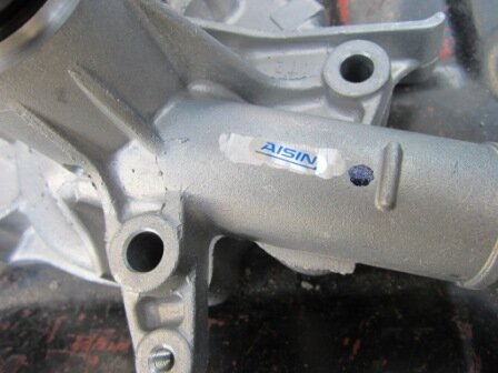

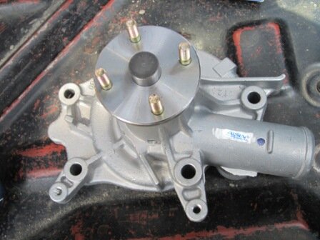

Ужасный способ прикрепить фото к теме... ппц. В общем особенности - корпус явно лился в земляные формы. Отливка имени производителя сточена и наклеен Aisin (дескать они идут для конвейера, но нельзя продавать с логотипом MMC). Знакомые по телефону подтвердили что так может быть. + фото

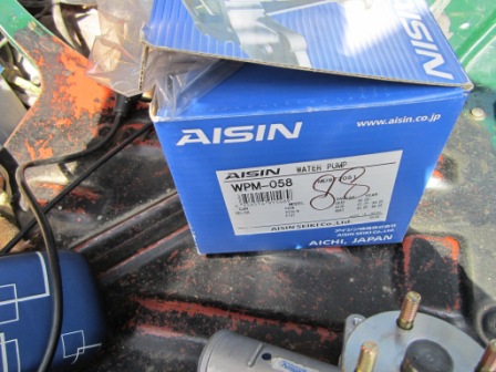

Дописываю по памяти ( ибо собрав машину тут же в ночь на охоту уехали). Каталожный номер MD997080, новый аналог MD997613 Аналоги GMB GWM-23A. 2 часа прозванивал магазины, в попытке найти аналог в наличии, нашел один но в другом конце города. В итоге поехал на авторынок, поиски увенчались успехом - нашел Aisin по цене 1100 примерно ( точно не помню). В комплекте все прокладки. Итого- подошла как там и была, пробег уже 2 т.км. - полет нормальный. Малый ремень балансиров почитав форум не стал ставить - не было ремня и времени разбираться что куда и как. Разницу в работе двигателя не заметил ( 3*тьфу).
