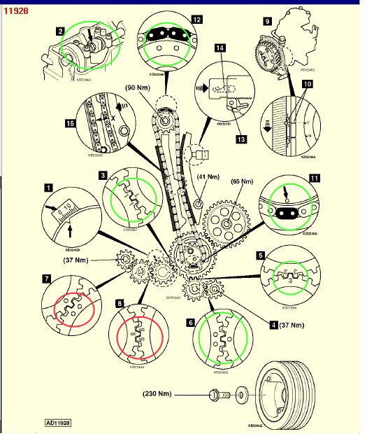

  11. Я еще не собирал обратно, жду что скажут знатоки. Под цифрами 7 и 8 я так понимаю шестерни привода масляного насоса, их то можно и раскрутить, переставив под метки. Но если подумать, то вроде все правильно у меня) не хочется снова разбирать морду..
  12. А я поменял цепь но у меня почему то не все метки совпали. Может подскажет кто правильно я сделал или нет? На фото зеленым выделил те что совпали, красным-те что не совпали.

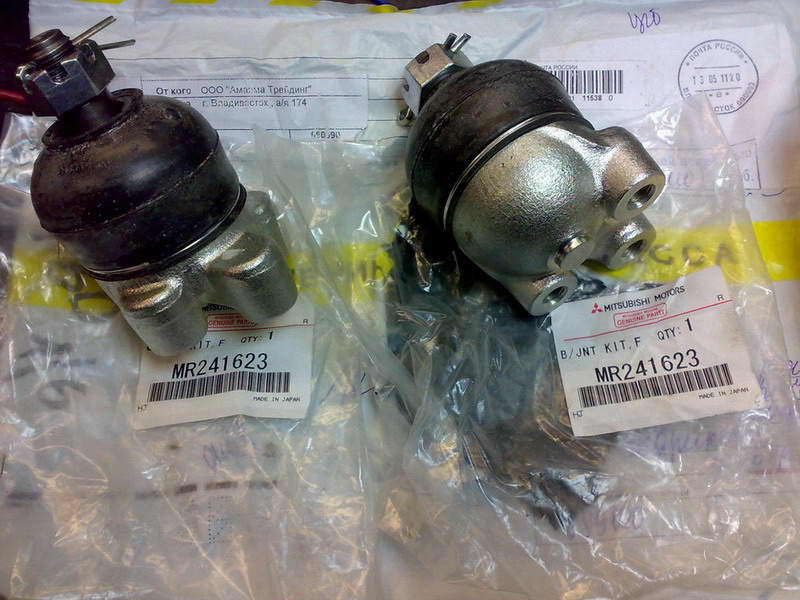

  16. А подскажите, кто брал оригинал верхние шаровые MR241623. Прислали, на пакетиках написана маркировка оригинальная, а сами пакетики на степлер закрыты были( Аналог сунули? На пыльнике NOK надпись и цифры.. на корпусе самой шаровой просвечиваются надписи 13B .
