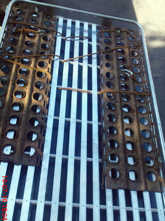

А ктонибудь арэдромные дорабатывал)))) какая оптимальная и минимальная длина) чтоб лишний вес не возить))) плюс может обрезка краёв?
  • 3 недели спустя...
у меня две пластины с аэродрома-забора, ..
первое - обрезать ОБЯЗАТЕЛЬНО!! крюки по краям, чем они меж собой собираются. Колёса порвать как два пальца..
Длина полтора метра...
Из грязи добывали втроём))) Засадили сантиметров на сорок)))
Благо, перед тем как подкладывать, привязали верёвку с краю.. Если верёвка будет с торца, то вытащить будет проблематично.. привязывать пару петель по длинной стороне, тогда вытаскиваются на раз-два.. если, конечно, под какойнить корень не попадёт..
