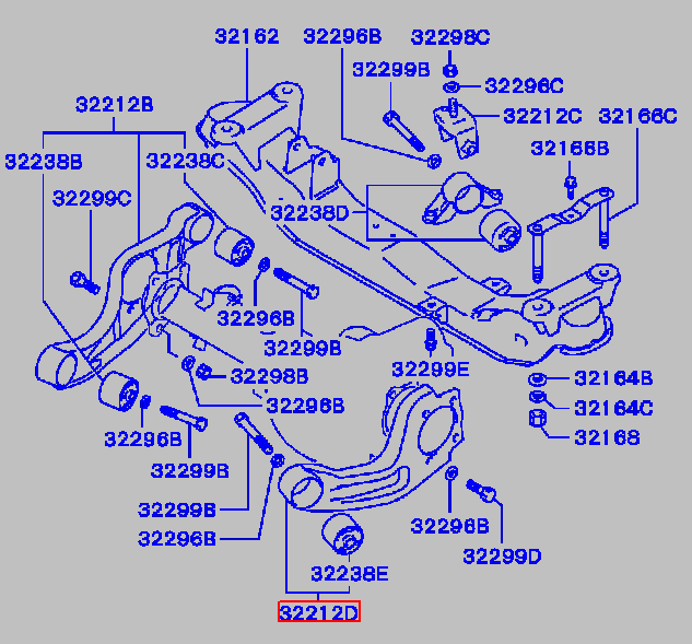

Там ведь ещё и передний мост подвешен на сайлентблоках.
Они стоят в рычагах № 32212 на рисунке, а номера сайлентов 32238

Народ, у меня вопрос, может не по теме, но раз рисунок есть надо пользоваться случаем.
Скажите, балка 32162 на рисунке, должна быть прикручена к лонжеронам жестко или нет? По краям у нее (если не ошибаюсь) находятся пяточки под домкрат, вот во время поддомкрачивания у меня сперва поджимается балка примерно где-то на сантиметр полтора, а потом уже идет подъем машины. Вот хотелось бы узнать, прально ли у меня, иль неверно.

Ладно, а вот эта дуга под коробкой жестко прикручивается или нет.
