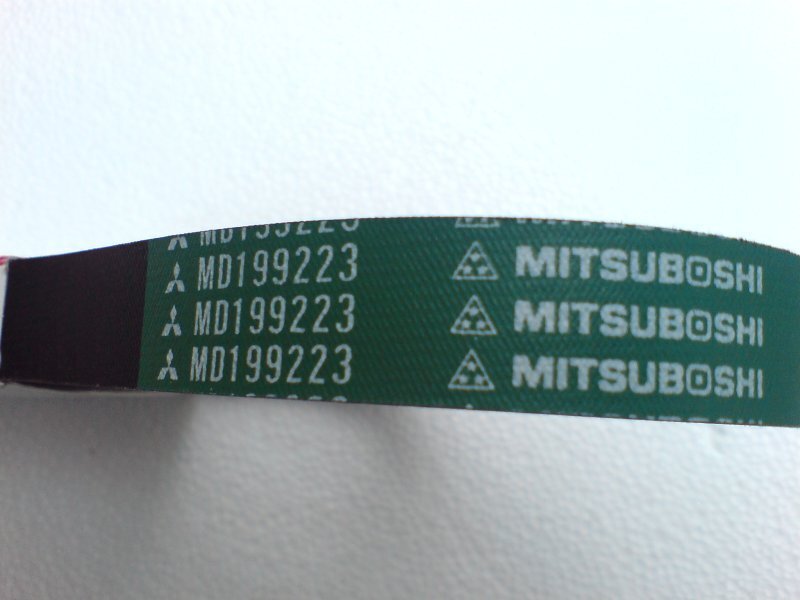

Ремень генератора (MD199223) - 24,94$

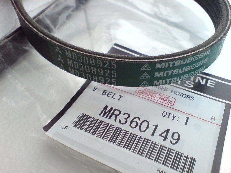

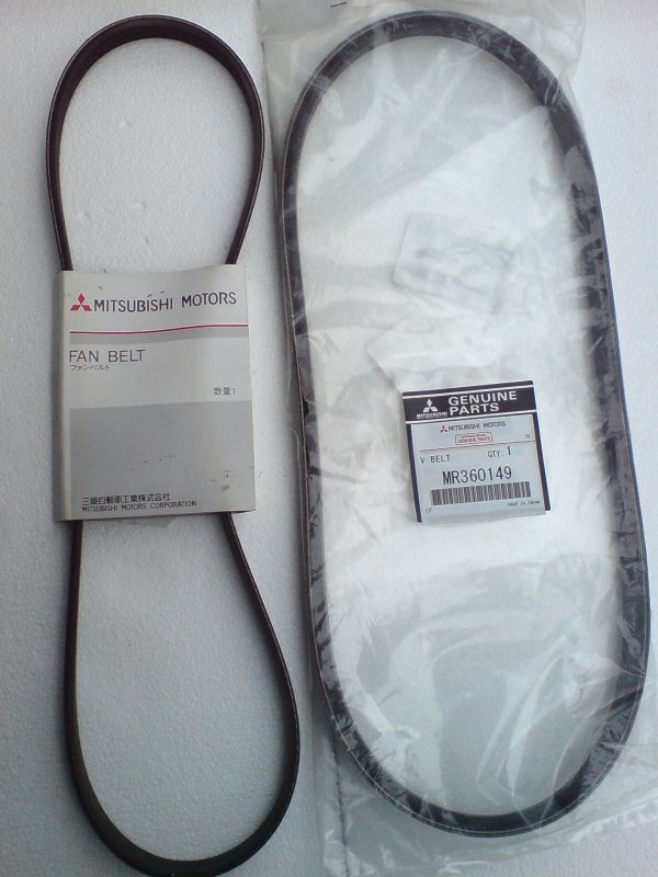

Ремень кондиционера (MR360149) - 13,62$
Ремень ГУР (MD308925) - 16,29$

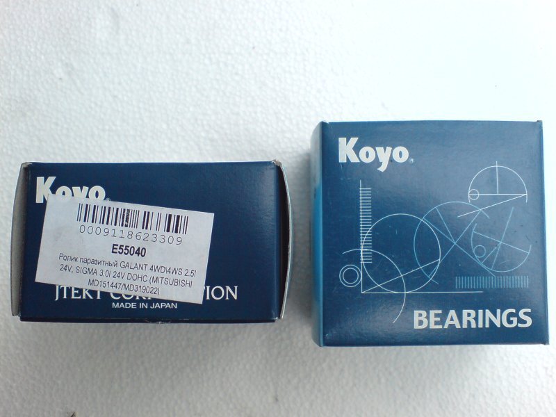

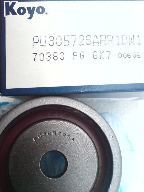

Ролик натяжителя (Koyo PU106018FRR1D = оригинальному MD140071) - 18,6$

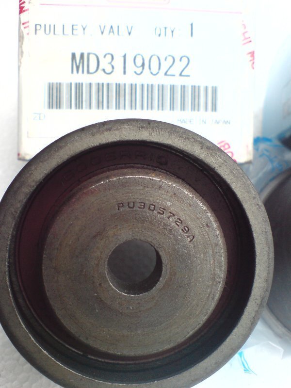

Ролик паразитный направляющий (Koyo PU305729ARR1DW1 = оригинальному MD319022) - 16,51$

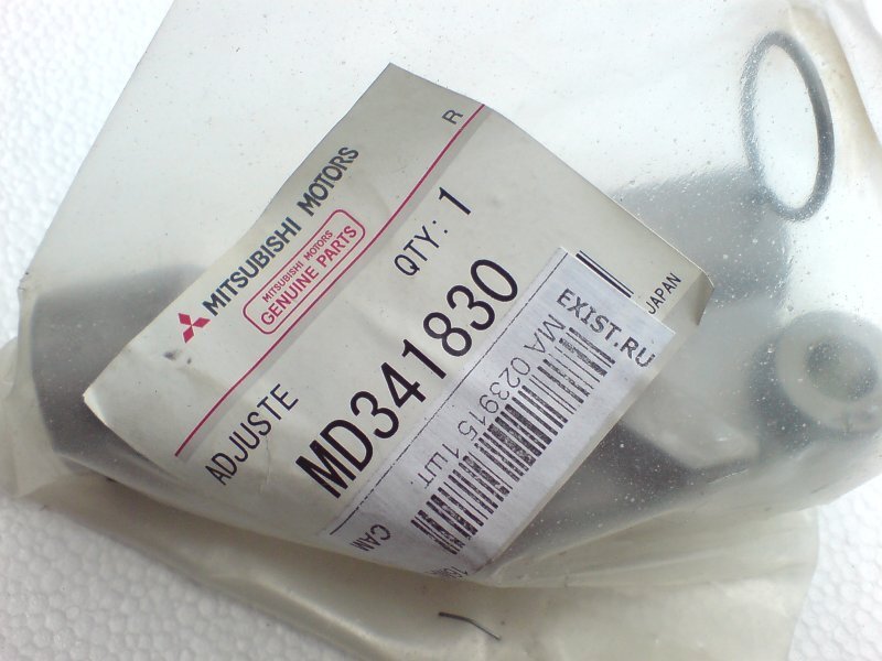

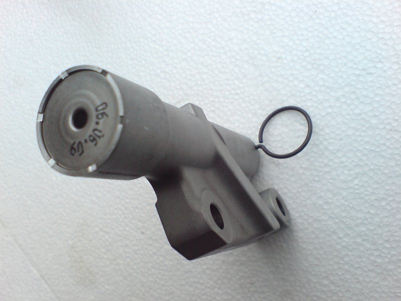

Регулятор натяжителя ремня ГРМ (MD341830) - 61,65$

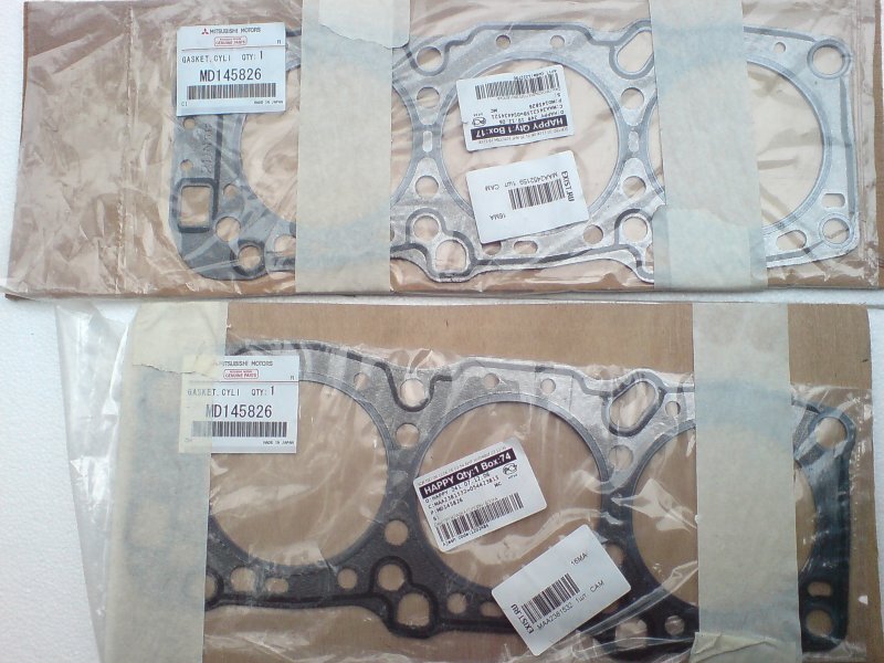

Прокладка головки блока 2 шт. (MD145826) - 34,51*2=69,02$

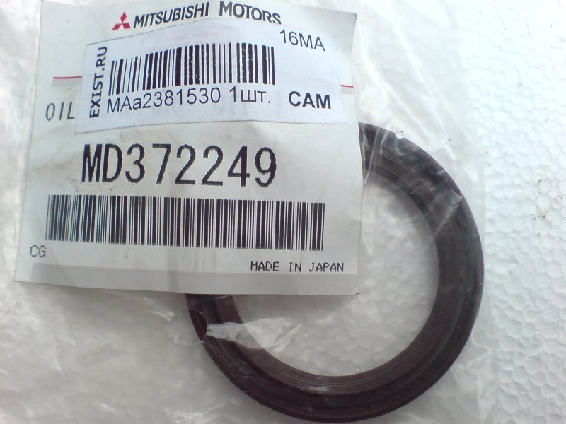

Сальник коленвала передний (MD372249) - 5,85$

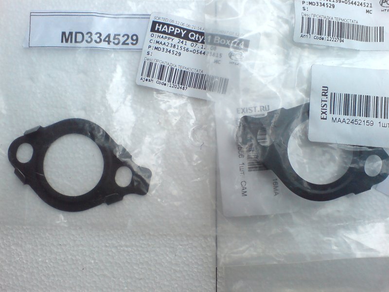

Прокладка ОЖ на голову задняя 2 шт. (MD334529) - 2,89*2=5,78$

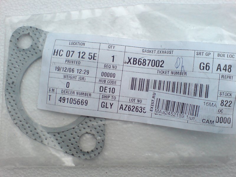

Прокладка трубы приемной глушителя 2 шт. (MB687002, оно же XB687002) - 4,56*2=9,12$

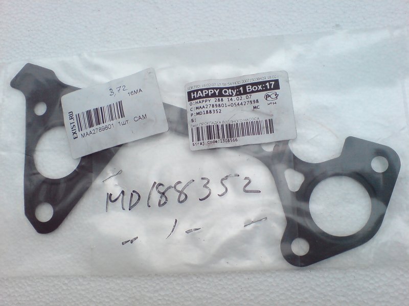

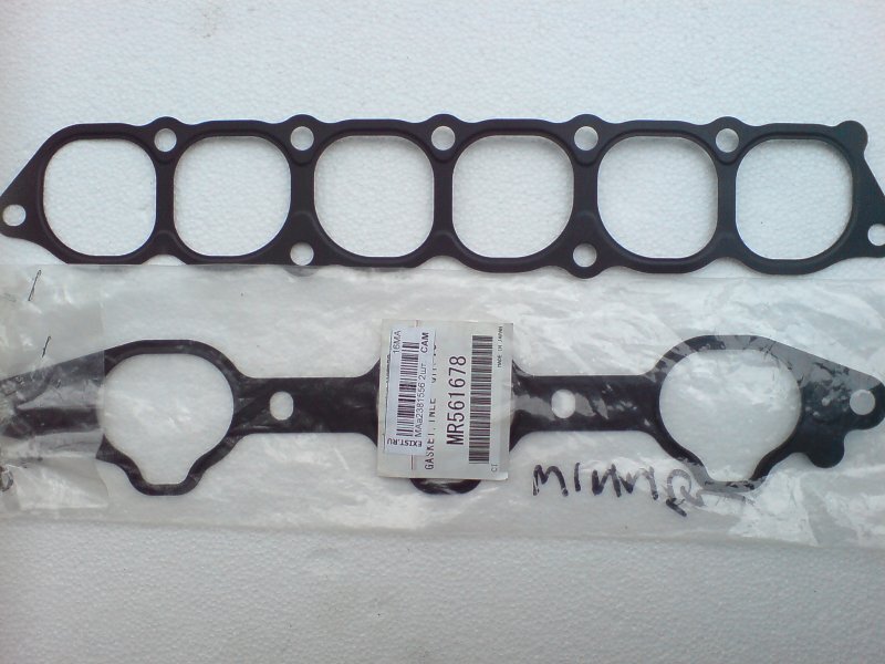

Прокладки впускного коллектора "на 3 дырки" 2 шт. (MD309720 снят, новый номер: MR561678) - 7,1*2=14,2$
Прокладка впускного коллектора "на 6 дырок" (MD199282) - 5,52$

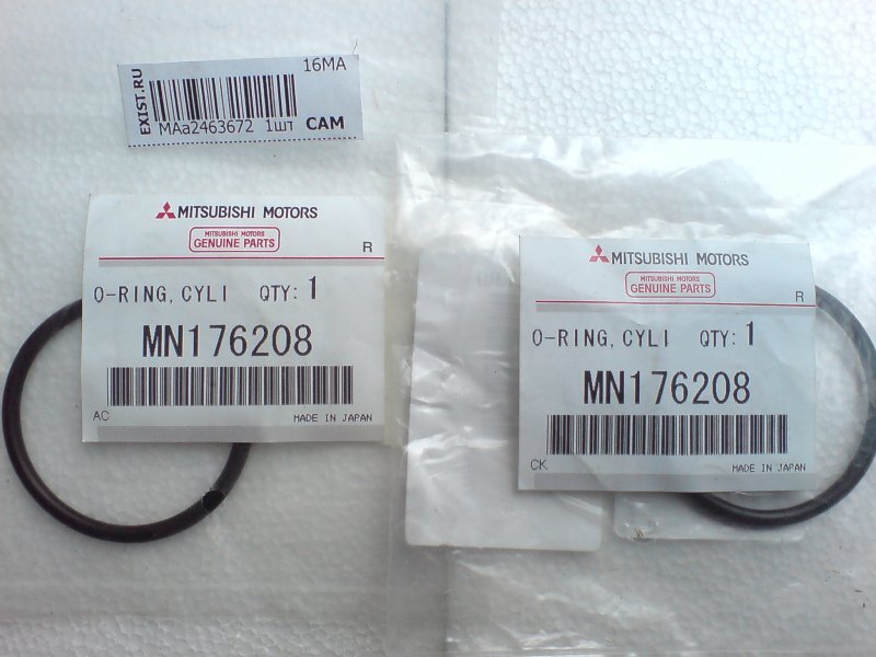

Кольцо уплотнительное ГБЦ 2 шт. (MF520031 снят, новый номер: MN176208) - 1,29*2=2,58

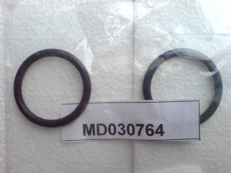

Прокладки системы охлаждения 2 шт. (MD030764) - 2,17*2=4,34$

P.S. И ещё разок список расходников с кодами, которые я выкладывал на ftp-шнике:
Delica_6G72_2007-09-01_parts_07.thumb.jpg.dee362d908182080319e501276d83b3b.jpgDelica_6G72_2007-09-01_parts_08.jpg.9a68bb2a1e42ab72b9274bcc1ace2171.jpg
Доказательство того, что Koyo = оригиналу (сравнивается Koyo и снятый японский ролик)
