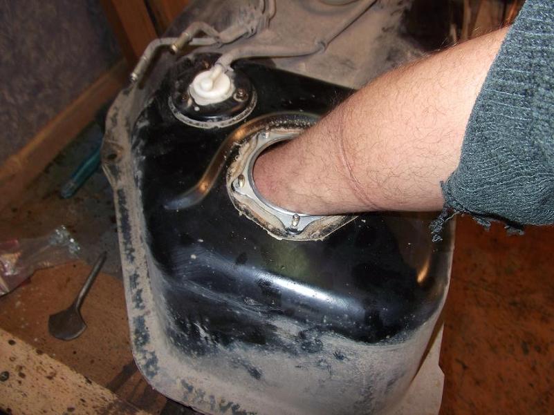

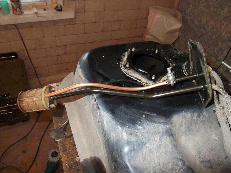

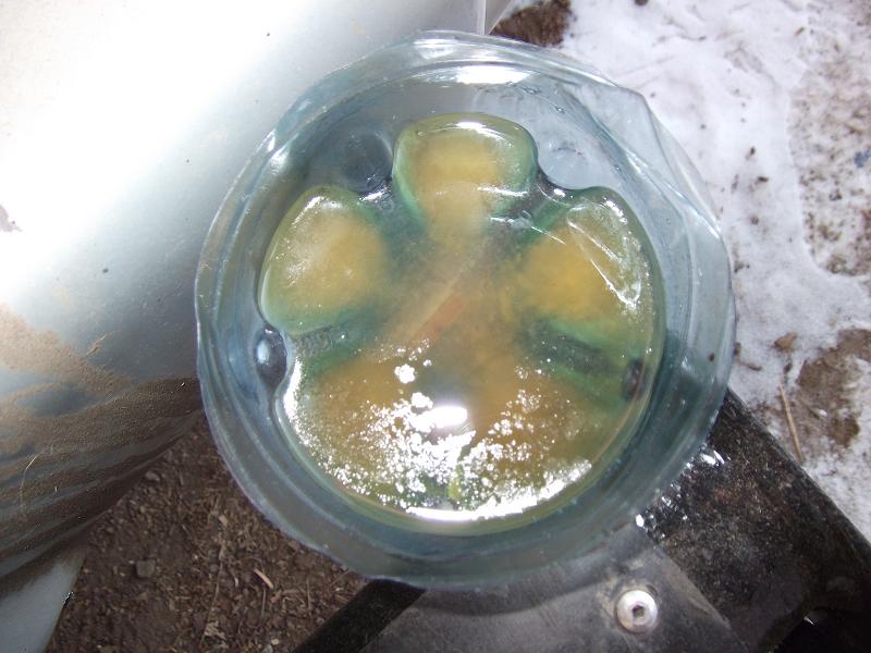

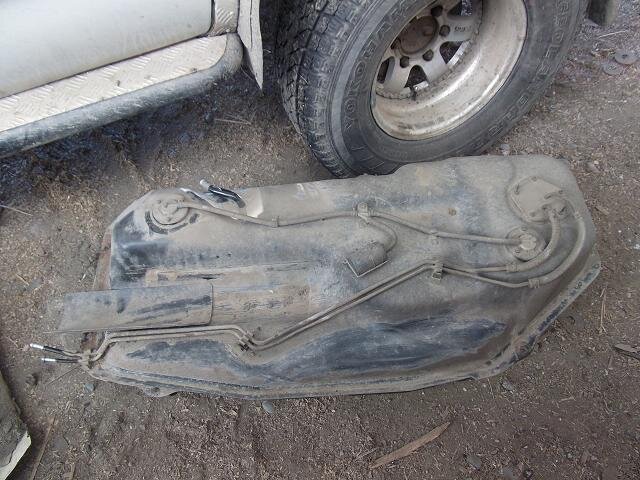

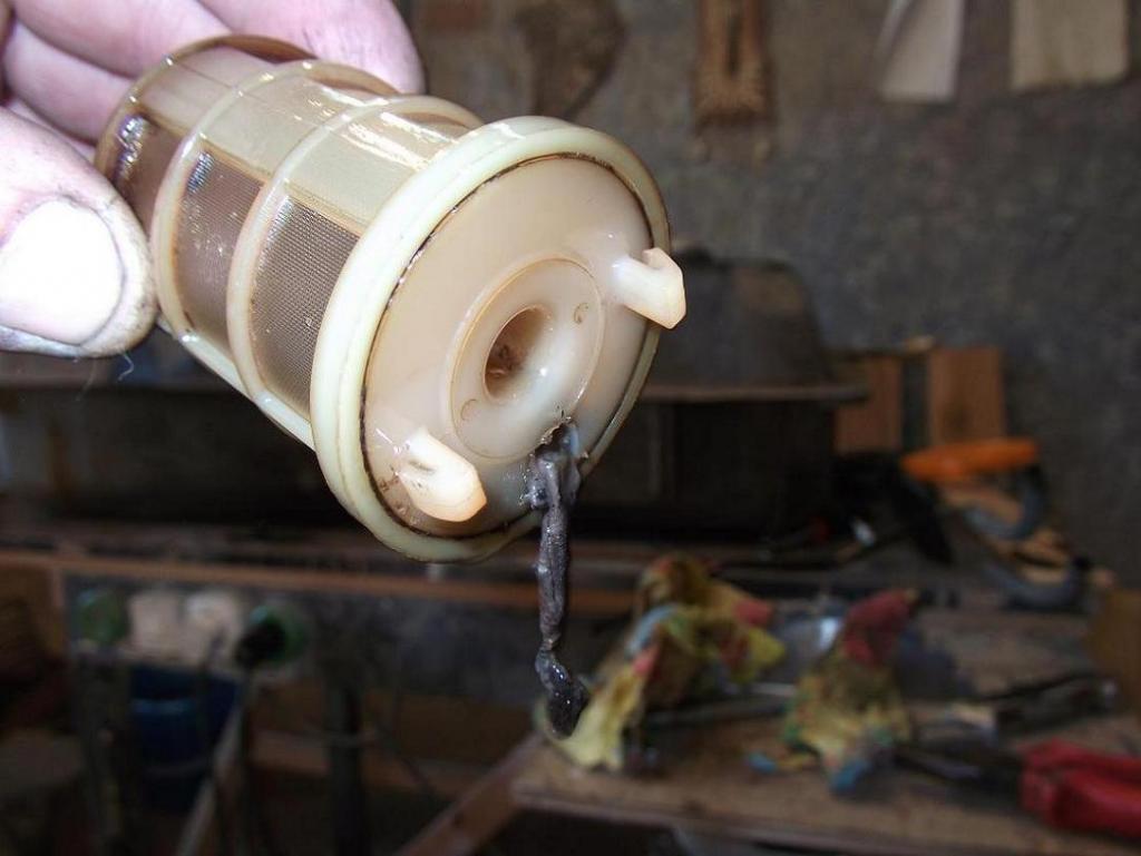

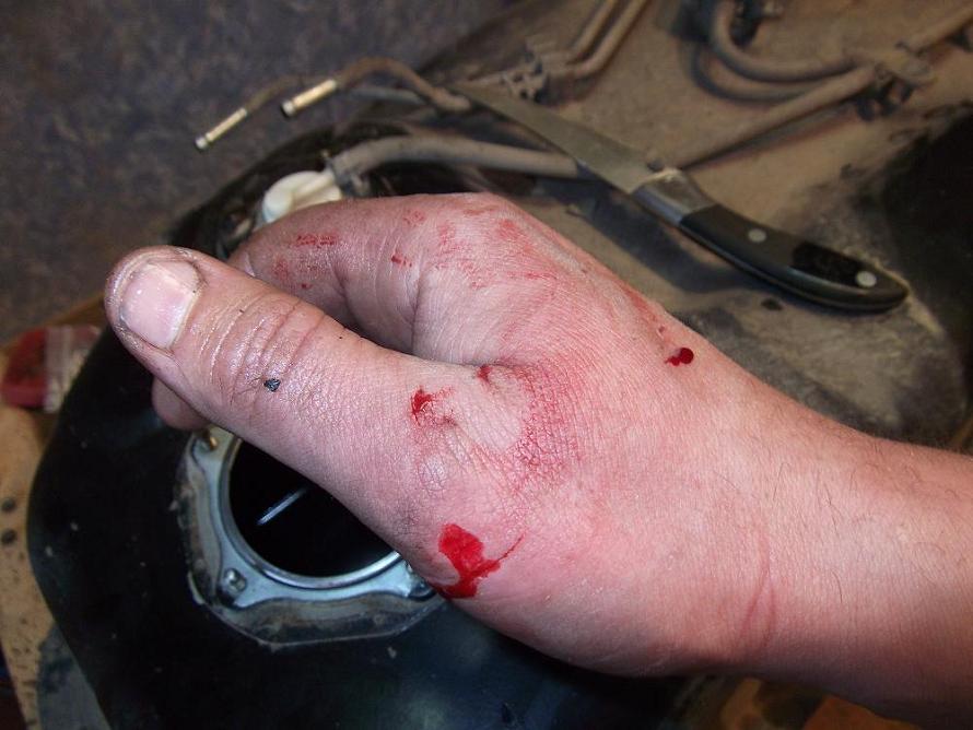

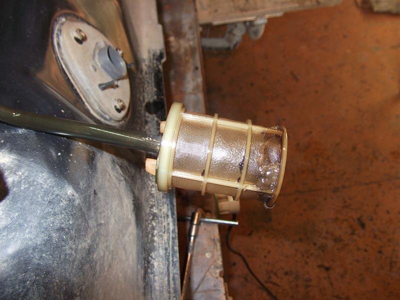

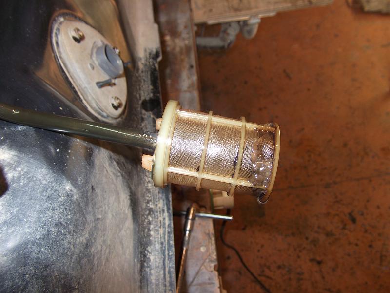

Посетила меня сегодня муза, решил глядя на других делиководов заняться мойкой, чисткой топливного бака. На градуснике минус 5, позаимствовал у жены фен для безопасного снятия шлангов, приступил. При попытке слить оставшуюся соляру обнаружил что сливное отверстие запечатано льдом, корячился так. На фото та самая соляра залитая в бак, при заправке слил в бутылку для ревизии, на улице минус 5! Когда снял бак то нашел причину мелкого дребезжания которую доооолго не мог найти, на баке в выемке под торс лежала пластина которая когда то при рождении авто была на герметике, со временем герметик высох и она болталась там как хотела. Отнес бак в тёпленькую мастерскую для оттаивания. В сетке топливоприёмника было много чачи похожую на волосню с топливного фильтра. Обратку с ТНВД подвёл непосредственно в сетку топливоприёмника, я противник в баке герметиков, маслостойких шланчиков и.т.д. По этому поступил на мой взгляд самым надёжным способом, разрезал трубку подходящего диаметра и обжал её силовым хомутом. Не знаю как я засунул руку в дырку бака (вроде зашла легко) что бы вычистить в ванночке топливоприёмника оставшуюся на дне чачу, но вот как я её вытаскивал запомню на долго, хотел уже бак "болгарином" разрезать. За одно достал для ревизии указатель уровня топлива, понял почему он иногда долгое время показывает один уровень, примерзает. Т.к. бывает что бак грею паяльной лампой то, красить его не стал.
