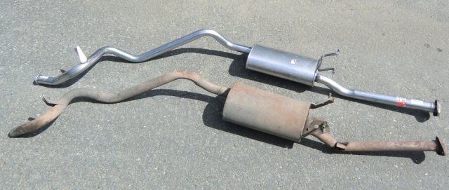

Очередной этап. Глушитель. Дело вот в чём. Поехал я не так давно из Хантов в Е-бург через Ивдель. А есть на этом пути 70 км недостроенной дороги - жесточайшая гребёнка и кочки с ямами. И мой глушитель просто высыпался, распавшись на 3 части. В Ивделе местные умельцы, несмотря на выходной день, сварили мне его воедино, но предупредили, что это - ненадолго. А посему, приехав, я заказал через Exist новый от фирмы Bosal. На днях пришёл. Кому интересно - выглядит это так:
