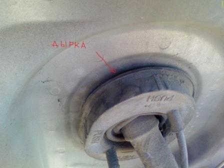

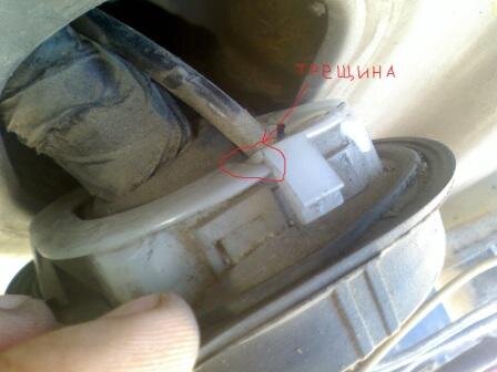

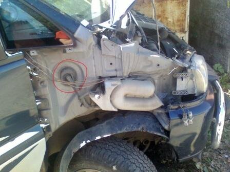

Нашёл я откда у нас в булках с водительской стороны вода набираеться, и никаких там трещин нет, а уж тем более пробки маслом мазать это вообще бред, что бы через эти пробки вода затекла, надо поездить по стекло в воде, да и то не факт, что она через них наберёться. Всё гораздо проще, под крылом из салон выходит жгут проводов, с резиновой заглушкой, а на этой заглушке четыре пластмасовых защёлки, которые её там плотно держут. Так вот со временем от вибрации и перепадов температур защёлки ломаються, резинка отходит и в салон в дождь ручейком начинает бежать вода. У меня была на этой пробке сломана верхняя защелка и через верх этой пробки вода лилась в салон. Причём когда поливал на лобовое стекло вода в салон не бежала, а бежала только когда дождь шёл, потому как туда поподает вода которая стекает с треугольного стеклышка. И кстати если водительский коврик мокрый, то значит под ним вообще ....ОПА!!!! А исправил эту неисправность с помощью обильного слоя герметика.
Изменено пользователем efrem27
