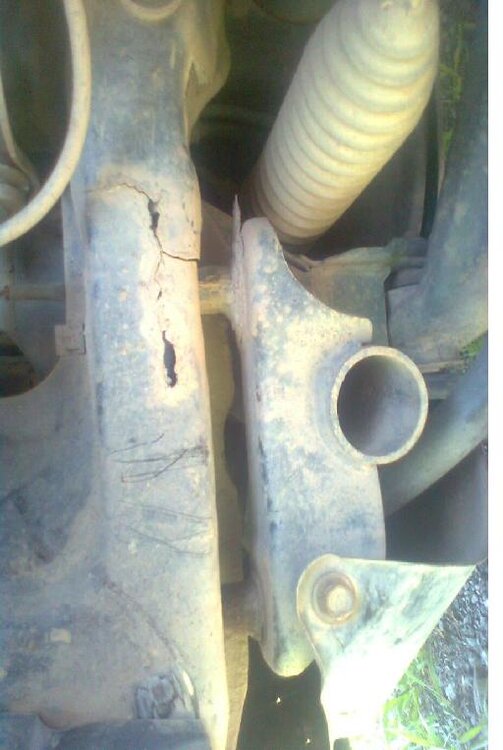

вахтовщик Опубликовано 18 июня, 2011 Жалоба Опубликовано 18 июня, 2011 Данная темя является сбором всех тем по ремонту лонжеронов булок и кирпичей (как передних, так и задних). Приведены фото отчеты и проведено обсуждение методов и способов ремонта. Господа деликаводы проблема слабых мест на делике не обошла меня стороной.С левой стороны в районе первого болта крепления верхнего краба (от торсиона) пошли трещины, сопровождающиеся неприятными стуками при разворотах и поворотах на маленькой скорости по кочкам. В связи с чем возник вопрос - где? и каким образом? можно устранить эту беду.

Юра Опубликовано 19 июня, 2011 Жалоба Опубликовано 19 июня, 2011 То же не нашол, я с фотками да же кидал где то. Принципиально ничего сложного нет, накидываешь сверху металл 2 или 3 мм и обвариваешь полуавтоматом по периметру и красишь конечно и всё.
вахтовщик Опубликовано 19 июня, 2011 Автор Жалоба Опубликовано 19 июня, 2011 Юра в принципе я понимаю, что ничего сложного, осталось только найти: 1.- полуавтомат и руки чтоб варили, 2.- бокс чтобы всё разобрать, 3.- человека который всё это сделает

ГАНС Опубликовано 19 июня, 2011 Жалоба Опубликовано 19 июня, 2011 Девяткин спасиб за предложение, но пока буду искать спецов поближе, да и времени сейчас особо не будет - рыбалка. Ну а если до сентября никто не поможет моему горю, тогда ждите в гости Спишись с Джином они наладили изготовление заготовок для ремонта крабов по выкройке из хорошего металла, раз тебе не к спеху, закажи у Джина заготовки + описание установки, договорись об отправке, а у себя неспеша найдёш кто тебе всё ето приварит, Наверное самый лучший вариант будет .

rost Опубликовано 19 июня, 2011 Жалоба Опубликовано 19 июня, 2011 (изменено) ВСЕМ ПРИВЕТ, если варить усиления верхних крабов надо делать сразу две стороны иначе развал не выйдет. Я в том году делал на три машины включая свою, очень много разбирать и собирать а сварки на пол часа, и шаблоны заказывать у Джина я считаю полной глупостью кусок железа с двумя отверстиями. Мое мнения. Изменено 19 июня, 2011 пользователем rost

Ury Опубликовано 20 июня, 2011 Жалоба Опубликовано 20 июня, 2011 ... много разбирать и собирать а сварки на пол часа, и шаблоны заказывать у Джина я считаю полной глупостью ... Тоже полностью согласен. Делал себе в начале весны. Варил практически второй раз в жизни обычным, можно сказать, домашним сварочным аппаратом. Держится до сих пор.

Ury Опубликовано 3 июля, 2011 Жалоба Опубликовано 3 июля, 2011 titbit, пластины металлические наварить. А вырезать лонжерон и вставлять другой - это ж...па! Проще машину другую купить.
