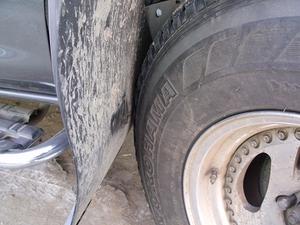

мужики.31 влезает и без загиба ребра,если взять узкую резину.у меня стоит зима 235/75 r17 нигде не ципляет,запас еще 10-15 мм диск +25
Странный размер :unsure: , может R15 ?
kedr, нормальный размер. 31" вообщем.
krun1979, Только вот не верится, что БЕЗ лифта и "кувалдирования" она у тебя залезла. Как минимум должна была бы цеплять при скачках, особенно когда руль вывернут. У меня стояли 30" и те цепляли на поворотах в ямах!
это 30-я резина.
Каторга, как 30? ПО расчетам получается 235*0.75*2/25.4+17=30.88" Почти 31)).

При лифте в 2" примерил намедни 265х70х16 при выносе -15. Итог можно ехать только прямо и только по ровной дороге <_<

При лифте в 2" примерил намедни 265х70х16 при выносе -15. Итог можно ехать только прямо и только по ровной дороге dry.gif
На свою поставил 265*70*15, думал в самый раз будет! Но увы, немного цепляют при вывернутых колесах.Хотя машинка и приподнята пришла с японии, и кувалдирована спереди.Да , еще боковая дверь открывается не полностью.
Значит вылет минус отрицательный. Поставь штатные диски и все будет ОКейна! Это 29.6" колеса.
Машину можно ещё подкувалдить, а у боковой двери поиграть с кронштейном - шайбы подложить, или по Казахскому рецепту, тут где то ранее выкладывали ссылку.
Диски действительно далеко не штатные, вынос большой! А вот про дверь , очень любопытно.
