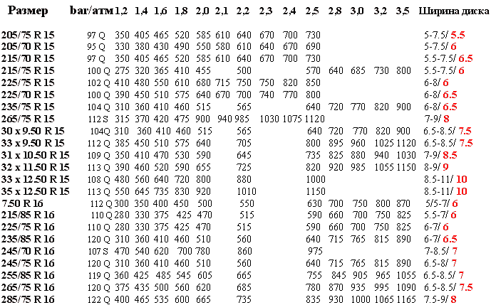

Таблица давления в зависимости от нагрузки на колесо
Нагрузка на колесо - вес машины /4 соответственно, для булки надо брать что-то около 500
Штирлиц . ваше любимое числи. Ответ 33
Ну с таблицей может не до конца правильно, поскольку принять надо ещё ширину диска
Изменено пользователем эдд
Да , справа увидел, ну с учетом веса морды дизеля, 2.2 перед я не ошибся

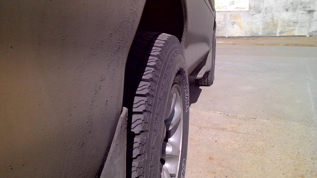

@эдд, поставил сегодня точь такую резину (yokohama geolander at-s 30/9,5R15 на паджеровских ромашках), цепляет малеха при полностью вывернутом руле на заднем ходу. Авто сток, чутка накручены торсионы.
А кто пробовал, на нелифтованной машине, 30х9,5 на дисках с ET 22, резина будет чиркать? Родной брызговик помешает?
Да с него и начал.
На сколько критична разница ET в 11 мм? Торсионами поднять можно?
На ет 22 скорее всего не будет, потому что сдесь слегка достает
сегодня поставил на стоковый свой рестайл 30х9.5R15 на дисках 6jjх139.7 с вылетом +25. Ниче не шоркает.... :28::driver:
Изменено пользователем SpaceGear

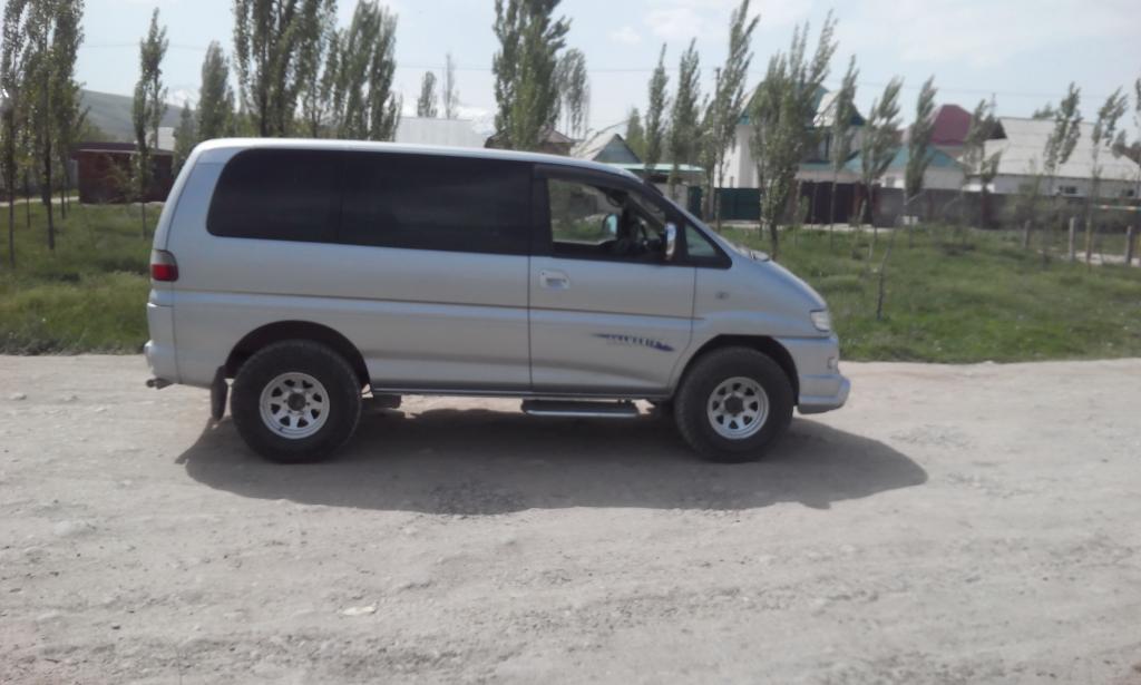

Все, установил-таки 31 колеса;
параметры дисков - 15,7,+5
P.S. только заметил, что фото не прикрепилось;
P.P.S. загнул ребро жесткости и подпилил бампер спереди;
Изменено пользователем axymus
