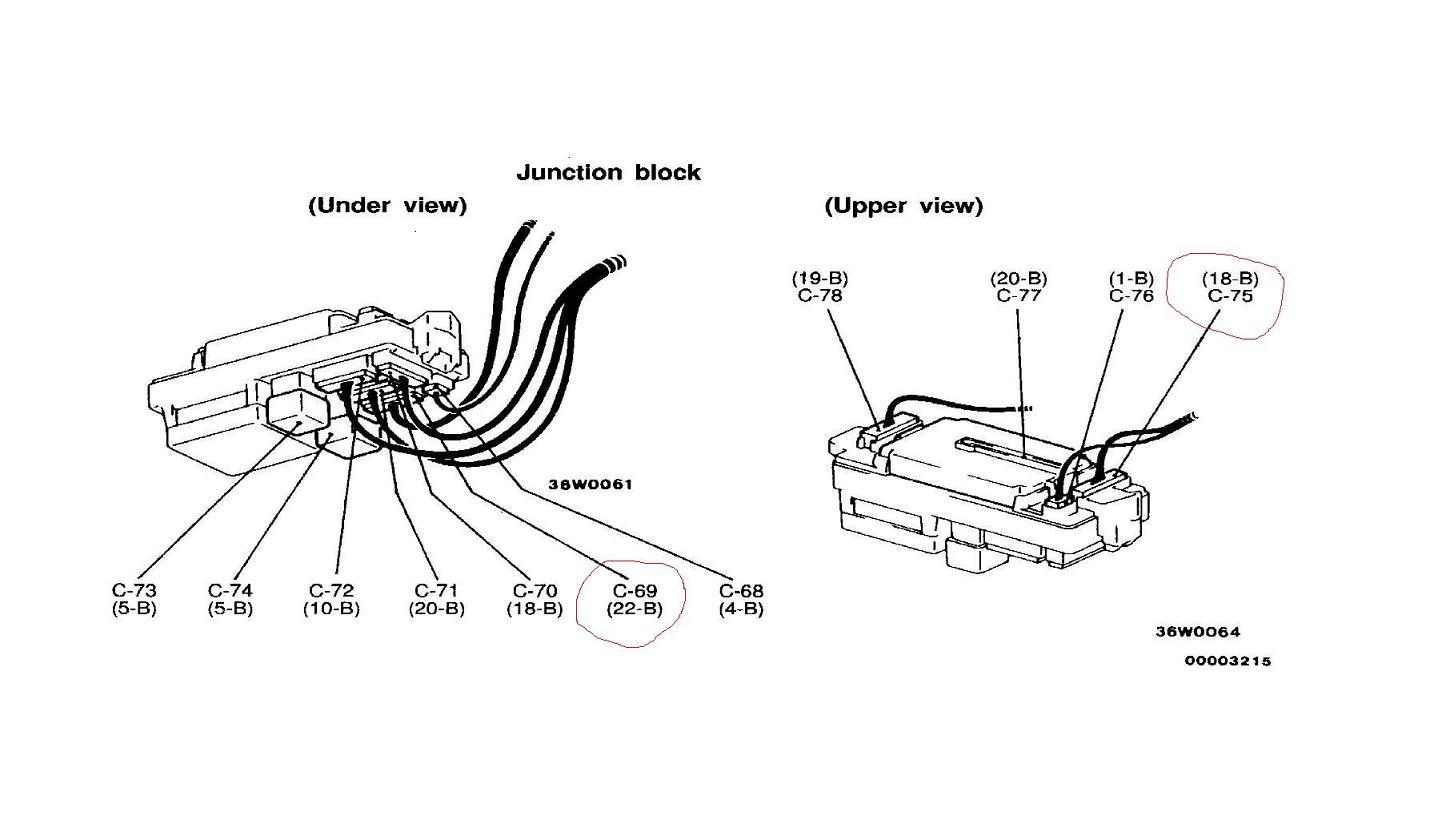

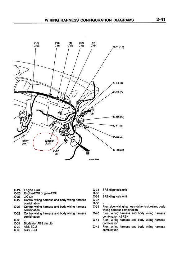

Hunter.ru Опубликовано 10 сентября, 2007 Автор Жалоба Опубликовано 10 сентября, 2007 Второе, а не стоит ли сигналка с дистанционным пуском? Сигналки нет никакой. Есть правда турботаймер, но при его отключении картина не меняется.Поправка. Вывод L не идет ..... Согласен. Мое выражение было для упрощения ну и ввиду относительного знакомства с электрикой.Hunter.ru, есть только одна возможность выяснить, откуда идет всплеск - это разъединить цепь лампочки Зарядка и L, можно вытащить из колодки разъема С69 контакт 21 или из С75 контакт 1 (это если не резать провода) и смотреть что творится на блоке управления на 23-й ноге. Это проще, чем менять лампочки в панели. Ещебы знать где эти разъемы, по крайней мере по книге нихрена не понял. В принципе панель спидометра мне все-равно надо скидывать заодно и попробую померить 23 контакт без лампочки зарядки.
Befs Опубликовано 11 сентября, 2007 Жалоба Опубликовано 11 сентября, 2007 Hunter.ru Хотя иногда легче провод разрезать, чем выковыривать контакт из разъема. Только потом надо его нормально соединить и заизолировать.
