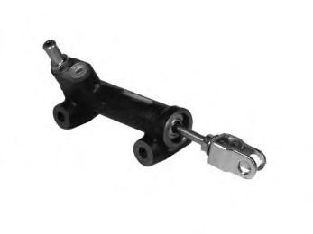

LeshaF Опубликовано 29 марта, 2012 Жалоба Опубликовано 29 марта, 2012 Вот, нарыл. Главный цилиндр сцепления. Рабочий - да, один в один с Паджеро-первым. На бензиновых коробках КМ-133 и КМ-135 крепления под него и впомине нет.
LeshaF Опубликовано 29 марта, 2012 Жалоба Опубликовано 29 марта, 2012 Да, Руслан. На кирпич тоже ставилась коробка КМ-135, но у нее рычаги выбора с другой стороны. У Гектора похоже КМ-147, и она устанавливалась на кирпич. В принципе, особой проблеммы переставлять рычаги на осях выбора скоростей нет. Только зачем? Тросы можно спокойно и на родную коробку завести, только с другой стороны. Да сделать зеркальную пластину - крепления рубашек тросов к корпусу кпп. Тоже самое повторить с раздаткой.

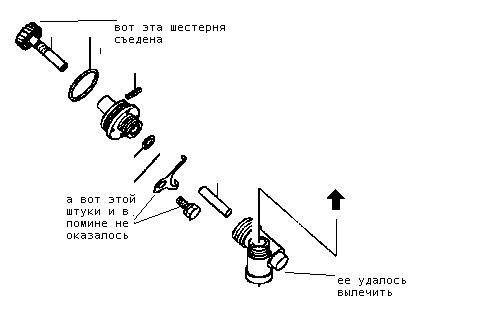

ARMYMEN Опубликовано 31 марта, 2012 Автор Жалоба Опубликовано 31 марта, 2012 вчера залес под своего квадратыша и заметил еще несколько неприятных вещей -потек рабочий целинд сцепления -правый супорт тормозной потек -стабилизатор передий болтается -шестерня пластиковая скоростная заклинила причем давно и стерлась в хлам -обороты двигателя мне тоже неизвестны. Проблему течи рабочего целиндра была решена тем что были вставлены кишки(жаль чт шток не подошел-вилка то у нас не сквозная, хотя это тож решаемо) рабочего целиндра сцепления от 06ТАЗА и соотвественно прокачено, но к сожалению проблема включения передач решена не была, есть подозрения что корзине пиндец(вилка включения доходит до своего крайнего положения).
LeshaF Опубликовано 31 марта, 2012 Жалоба Опубликовано 31 марта, 2012 Раз собираешся ездить по экстриму - удаляй передний стабилизатор как вещество материи. Корзины есть. Заклинил скорее всего не привод троса скорости, а сам трос. А потом уже сожрало шестерню. Фото в студию, найдем. Если заклинило трос - и он нормально извлечется из родной рубашки, то покупаем трос от ГАЗ-66 (тоже - внедорожник ), извлекаем сам трос (он длинючий) и подгоняем по сарому тросу. Надо только переклепать сам наконечник, вставляемый в коробку, сняв и использовав штатный. Тормоза - если поверхность цилиндров и поршни в норме - преобретаем ремкомплект.
ARMYMEN Опубликовано 31 марта, 2012 Автор Жалоба Опубликовано 31 марта, 2012 (изменено) совсем круглосуточно эсктрималить я не собираюсь, я экспедицию буду строить,Руслан говорил что как то ездил совсем без стабилизатора и ему это уж очень на поворотах не нравилось.Тросик спидометра живой крутили го вертели шевелится живее всех живых, там еще маленький редуктор стоял углом 90гр 1.1 (тож вклинивший) я его отмыл привел в движедение(WDшка рулит) а потом отковырял привод в самой раздатке который вклинил намертво да и смысла его востанавливать нет шестерня уже съедена, так что под замену и будет счастье)))ну а по поводу корзины пока сомнения, мне сказали мжет с вилкой косяк или в коробке износились какието там втулки точно не знаю, в скором времени доберусь до раздатки(там цепь и видимо звездочки мертвые(проскакивают с хрустом))а там уж и до коробки не далеко и до сцепления тоже. Изменено 31 марта, 2012 пользователем LeshaF

ARMYMEN Опубликовано 2 апреля, 2012 Автор Жалоба Опубликовано 2 апреля, 2012 Заклинил скорее всего не привод троса скорости, а сам трос. А потом уже сожрало шестерню. Фото в студию, найдем. фото пока нету но есть вот такое
LeshaF Опубликовано 2 апреля, 2012 Жалоба Опубликовано 2 апреля, 2012 Принято. Напиши хотя бы остаточный диаметер съеденной шестерни. Есть три штуки - все разного диаметра.
