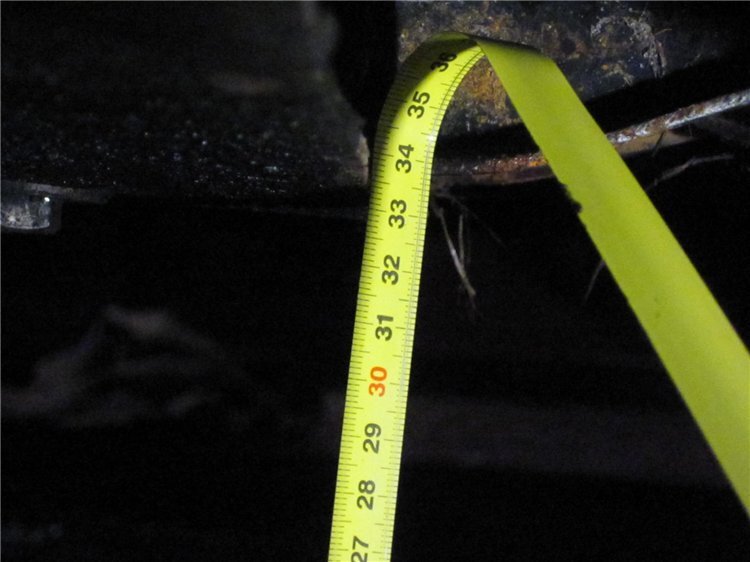

Зато 330мм дорпросвета.Правда никто не проверял это.У меня на 33х, и с большим мостом 250мм.

Заставляешь старого больного в темноте под машиной лазить :) по заду прада на 5мм соврал. но колеса подспустили, если по 2.5. накачать то 33 ровно будет.

@s300s300,это на 33-х такой просвет?
