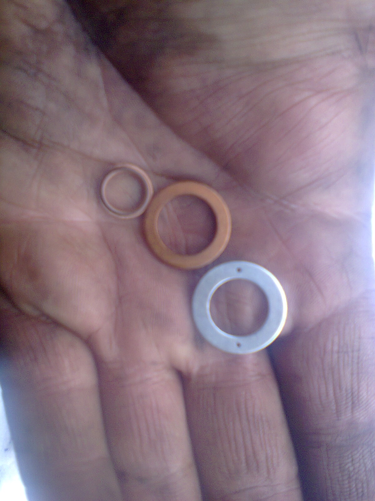

я взял как то маленькие под распылители.по 50 руб за штуку. они пустые внутри. призатягивании деформируются принимая форму распылителя.
нижняя маленькая шайба-уплотнительная (не пропускает газы из камеры сгорания),
средняя медная отводит тепло от форсунки к головке,
верхняя уплотняет рампу обратки...

Оригинальные нижние шайбы медные, полые. Не оригинальные алюминь. Принципиальной разницы нет. Обжимаются, хорошо держат. Заказывал штучно по 80 и 50 руб. соответственно. При чем пследний раз при заказе на 4М40. Выкупил заказынные мной год назад на 4D56. Они действительно одинаковые.

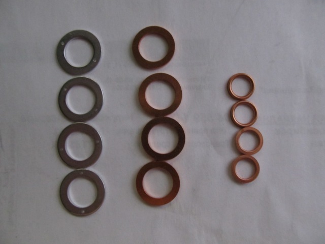

Прапор! Вот эти шайбы! Недавно менял
Размеры - под распылитель 10х8х1,2 медь фигурная полая; Средняя 17х12х1,5 медь плоская; Для обратки 20х12х1 отверстия диаметрально 16 мм меж ними диаметром 1 мм

только у меня маленько другие размеры... средняя медная 12х18, верхняя с дырками 12х19
