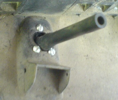

Вобщем покатался со штатными и понял, что они в хлам расшатаны за прошлые годы иголками (почти 1 мм дырки) нифига не омывали и расход воды жуткий. Обшарив поиск и почитав про вкорячивание лансероводами форсунок от вольво, которые пысают веером поехал за ними на Скунцевский афто рынок. Форсунки с кодом 30655605 были куплены по 190р за штуку.
После детального исследования было выяснено, что для нормального веера они должны стоять так, чтобы струя била почти параллельно стеклу, что на булкасе проблемно, так как родная посадка в углубление дает струю в самый низ стекла.
Но охота пуще неволи и было принято решение делать подиумы под форсунки. Подиумы выпиливал дремелем из пластмассы, форсунку чуть обточил и вклеил эпоксидкой в подиум (хотя потом дошло, что можно было сделать из пластелина под форсункой форму и залить это все эпоксидкой с последующей обточкой.
Вобщем, дабы нормально пысало пришлось поднять форсунку, но результат того стоит.
Да, все это дело, чтобы нормально закрепить, пришлось по простому на 3 шурупа прикрутить (тонким сверлом сверлим одну дыру в посадочном отверстии и приложеной форсунке, прикручиваем, а потом оставшиеся 2 дыры и 2 шурупа. Форсунки льют офигительно и на стоячей и на 140кмч, равномерно поливая все стекло водичкой :shades: B);)

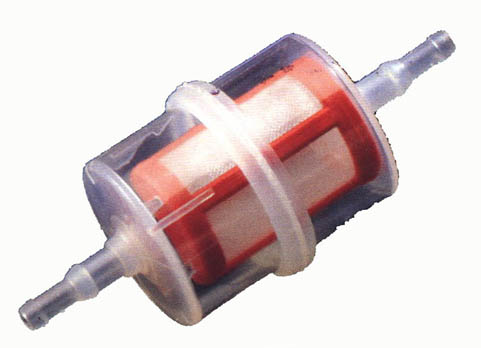

Я врезал маленький фильтр тонкой очистки топлива - проблема с продувкой омывателей исчезла!
Изменено пользователем мощный
А от чего фильтр, я топлевный ставил, неподумал что он бумажный, так засрол всё насвете. Раньше были от капельниц фильтры в твёрдом корпусе, чёта сейчас таких ненайти.
