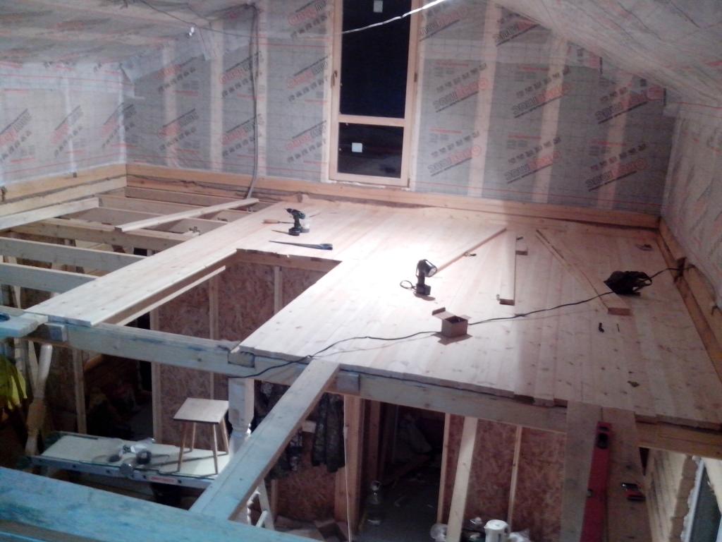

@Охотники за приключениями, себе решил делать теплый пол по принципу на полу соорудить обрешотку из доски и туда проложить трубы и сверху фанерой зашить тк в деревянном доме стяжку ни сделать хорошо а смысл переводить бабки.
Вот видео про это

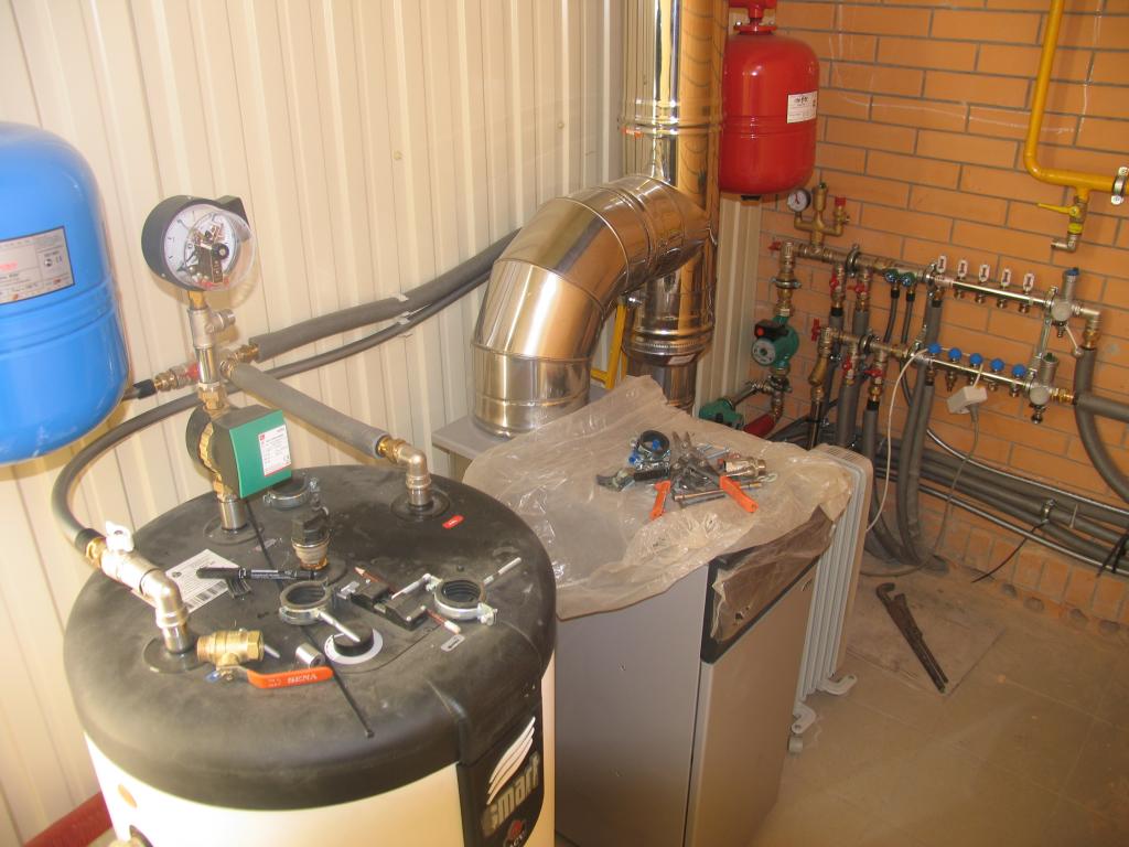

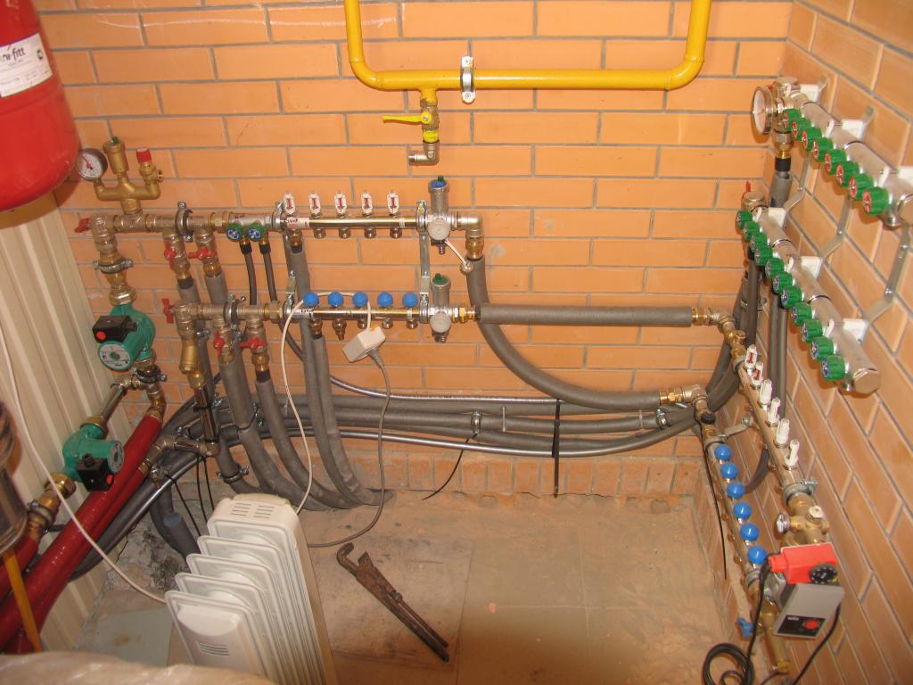

моя котельная

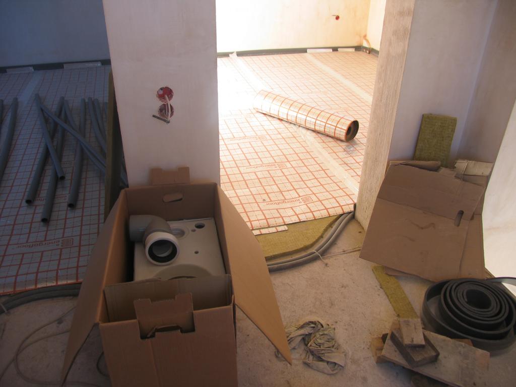

пол с плитой и подложкой
Раскритикуйте ,что ли,.
Что бы успел переделать,пока газ не подключили.
