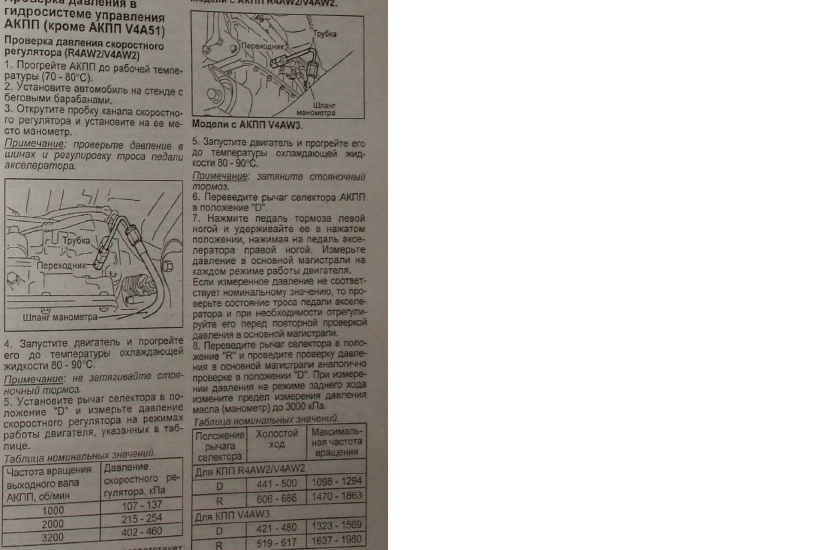

Расскажи тогда где делаются замеры давления в АКПП?
В книге написано. К сожалению Легионовска книжка не под рукой. Нашел в интере другую - тоже по нашим машинам. Кусок из нее прилагаю.
@Delica_Rider, думаю чтоб детализировать причину неправильной работы акпп.
@SergeyNSK, в этом куске не наблюдаю информации по давлению в контуре охлаждения АКПП по которому давались рекомендации???
