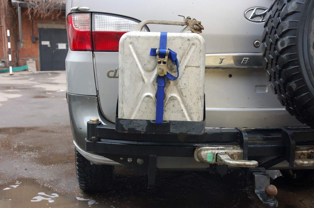

Извиняюсь. Короче всё сделано. НО :rolleyes:
уже есть ещё идеи.
То жена фотоаппарат от тёщи не могла привезти, то руки не доходили. ТО керхер замёрз. Теперь просто похолодало. Надеюсь в эту субботу отфоткаю и тогда всё выложу. Уже съездил с новой конструкцией в Финляндию. Доволен как чёрт. Но надоть сделать либо фиксатор в открытом виде, либо аммртизаторы на каждую сторону. Вот щас решаю. А ещё на той стороне, где держатель канистры, хочу сбацать, съёмный кронштейн под хай-джек. :-)
Воопщем подождите ещё чуток, самому похвастаццо хочется, силов нет. :-)))

Фотки давай!!!!!!!!!!!!!!!!!!!!!!
Ну мы фотки дождемся или нет? :rolleyes: :rolleyes: :-) :-)

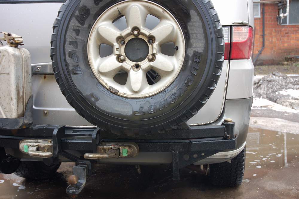

Прикольно, но по моему правый фонарь совсем не видно :blink: :blink: :blink:
Тот что на двери , да практически не видно. А тот что на кузове видно отлично. Но чем то приходицца жертвовать.
ИМХО чтоб "стопари" не закрывало,а то ставь дополнительный!
Господа. Посмотрите фотку №3 и вы поймёте, ЧТО И ФОНАРИ, И ГАБАРИТЫ, И СТОПАРИ ВИДНО ВЕЛИКОЛЕПНО. Даж частично и тот , что на двери. Просто фотка первая сделана с близкого расстояния и по центру, поэтомк кажется , что фонаря не видать. Сделаю вам спецом фотку метров с 3-4 с горящими стопарями, чтоб всем всё ясно было :rolleyes:

А можно вопрос?
От чего используются шарниры? Выточены на заказ? Или От чего-то сейрийного подобрано?

А можно вопрос?
Основание ступичный подшипник от жигуля. Верхняя часть на заказ.
