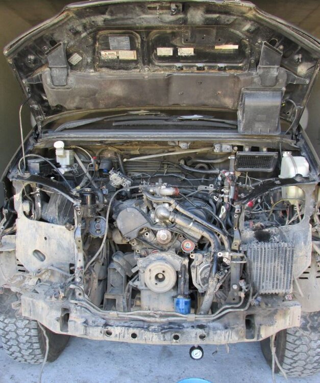

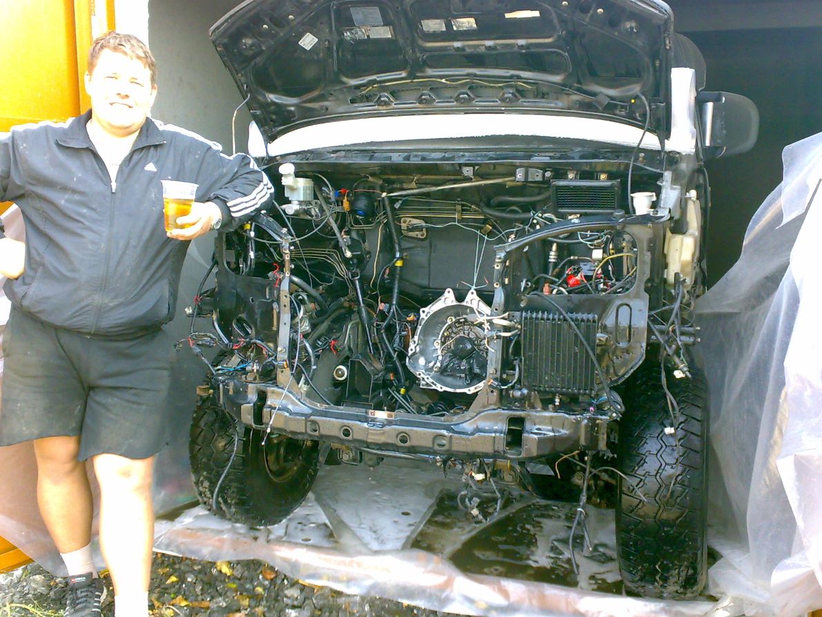

Ну разбираем - значит разбираем. Где? Снял блок комнату, света нет, вошла с зазором в сантиметров 10 (естественно без багажника), выпросил у брата сатовский набор ключей (в дополнение к своим нажитым). Кой че прикупил и понеслась.
С кенгурином, фарами и решеткой расстались быстро, еще перед снятием впускного коллектора для замера компрессии, что бы легче было до гаек тянуться :-). Провода центральных туманок отреал нафиг, задолбали - надо, наконец, разъемы герметичные купить, что бы можно было при съеме кенгурина отсоединять.

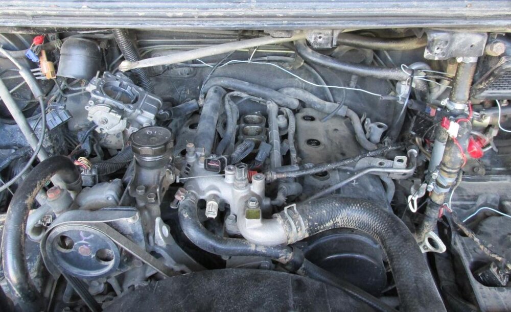

А вот как выглядит двигатель на этой стадии. Собственно до такого состояния его необходимо разбирать каждый раз при обычной замене свечей :-) или бронепроводов. Так что на этих вещах не экономим, что бы реже заниматься гайкокручением и чаще баранковращением :-)

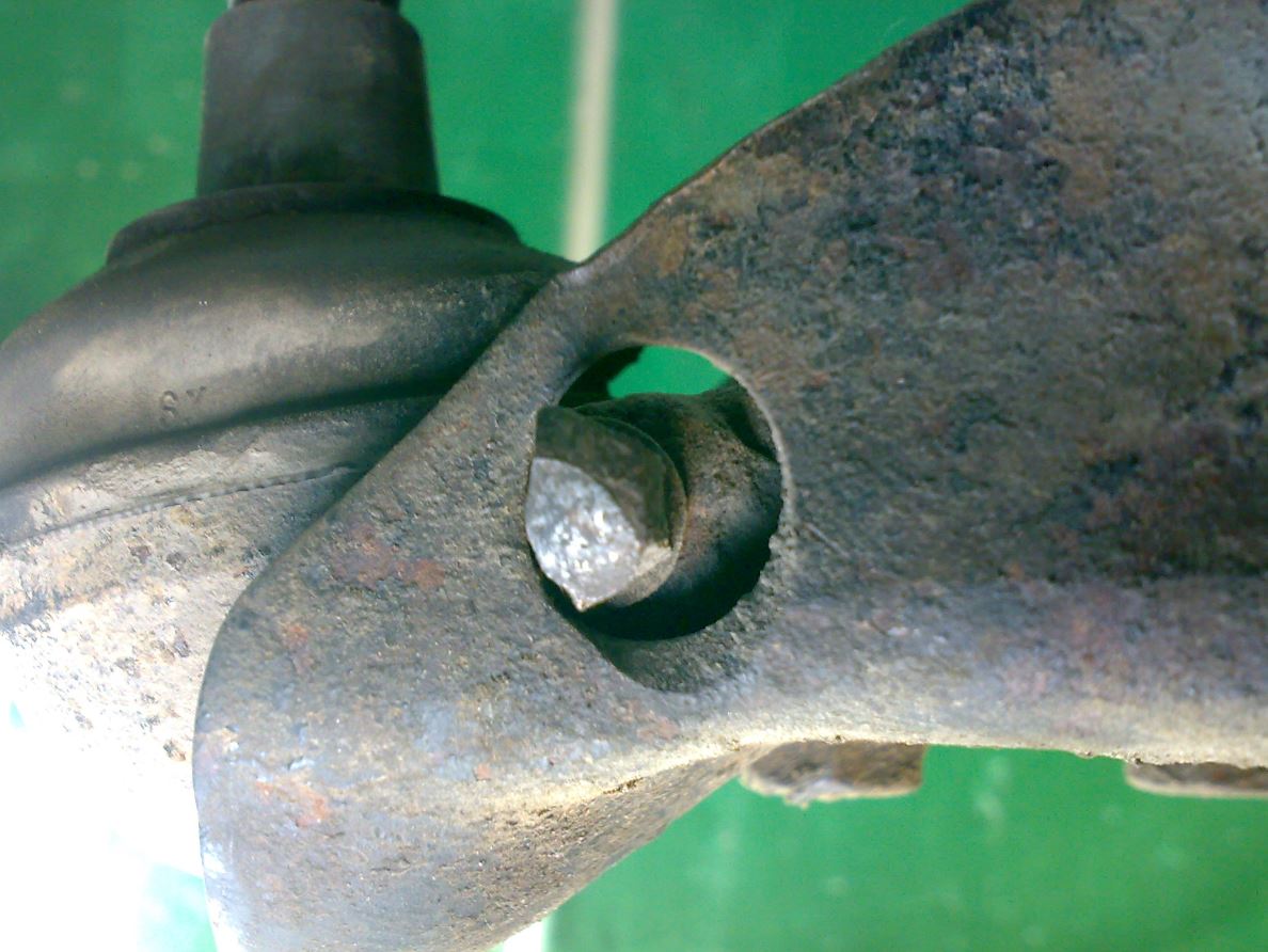

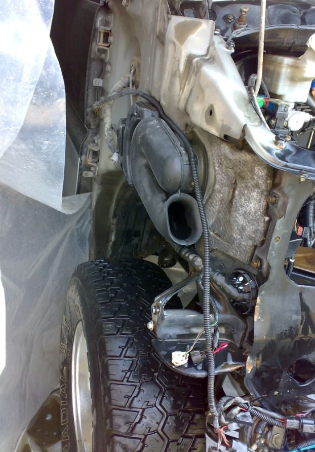

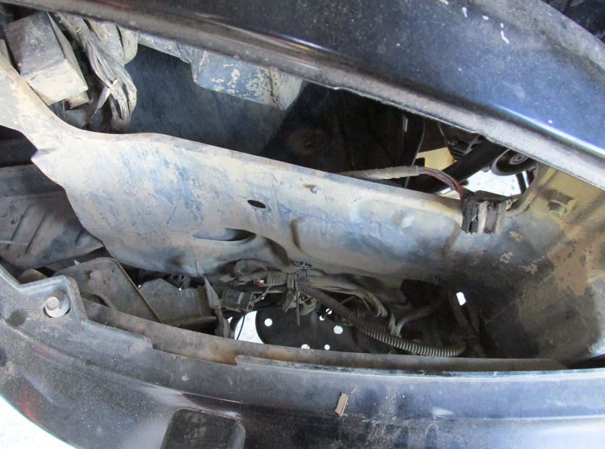

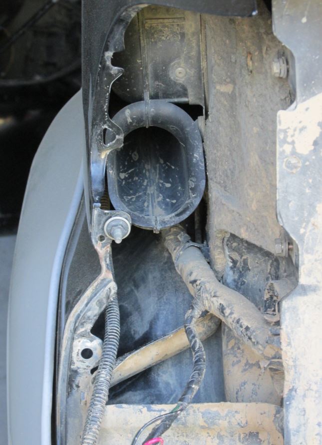

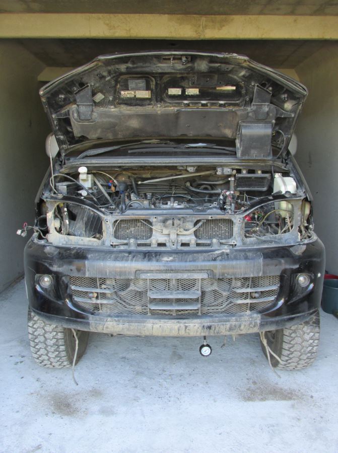

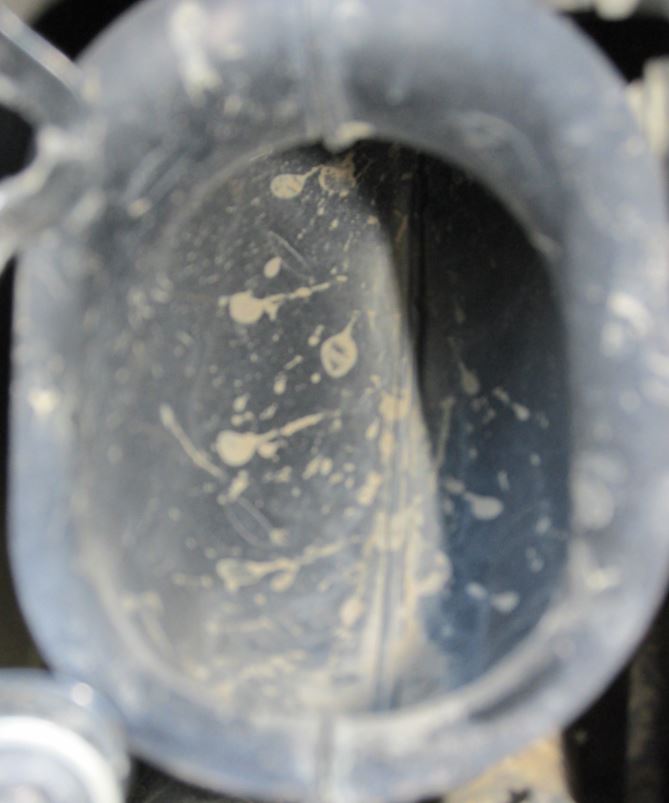

Снял бампер. Вижу "улитку" - это как раз то, через что наш двигатель получает так необходимый ему воздух.
Смотрим внимательнее и видим некоторое количество, так противопоказанной нашему двигателю, грязи, которая стремится попасть внутрь.
Отмечу, что прям пипец по ГОВНАМ я не лазаю и бродов ОГОГОшних и ЭГЕГЕшних не преодалеваю, и все грязеотбойные щитки и подкрылки у меня в наличи и на своих местах. Отсюда вывод и заметка в мозг - шноркель не роскошь, а НЕОБХОДИМОСТЬ. Включил в план :-)
Далее. Вентилятор с вяскомуфтой и кожухом, вентиляторы кондера и оба радиатора, а так же поперечина над радиатором и замком капота, все долой. Генератор, приводные ремни, плиту крепления навесного так же все снимаю. Это не интересно, там все просто. видишь болт - крутишь, открутил - наживляешь на старые места что бы потом не забыть что куда. После этих процедур получаем такой вид:
Вот крупнее:
Изменено пользователем S.Т.А.L.К.Е.R.

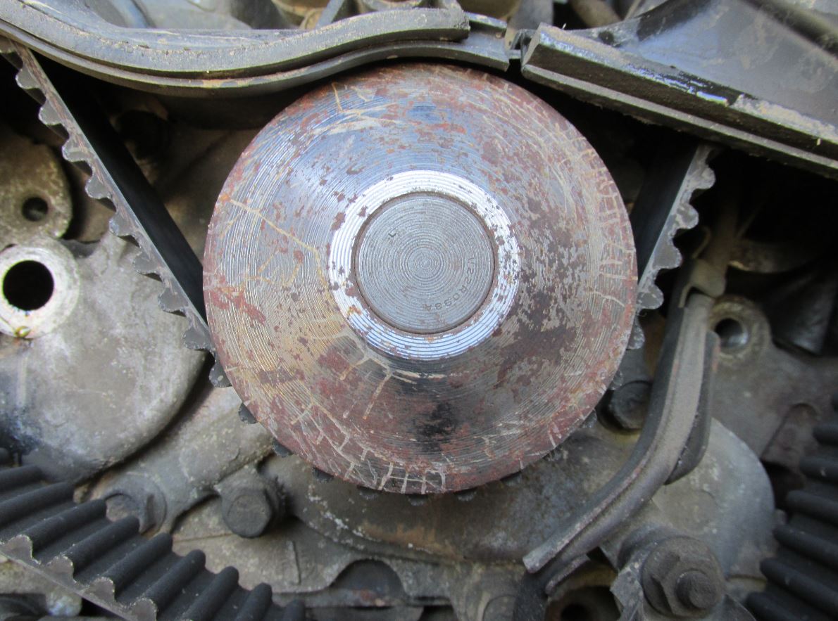

Вот крупным планом помпа.
Знаю, что для многих будет открытием, но помпа приводится во вращение ремнем ГРМ, многие думают, что на ней стоит вентилятор охлаждения двигателя :-)
Но меня смущает другое - на ней (помпе) следы тойже самой глины, а значит мучающий меня вопрос герметизации привода ГРМ актуален. Буду думать и решать, но позже :-)

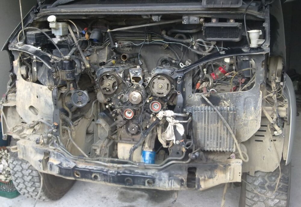

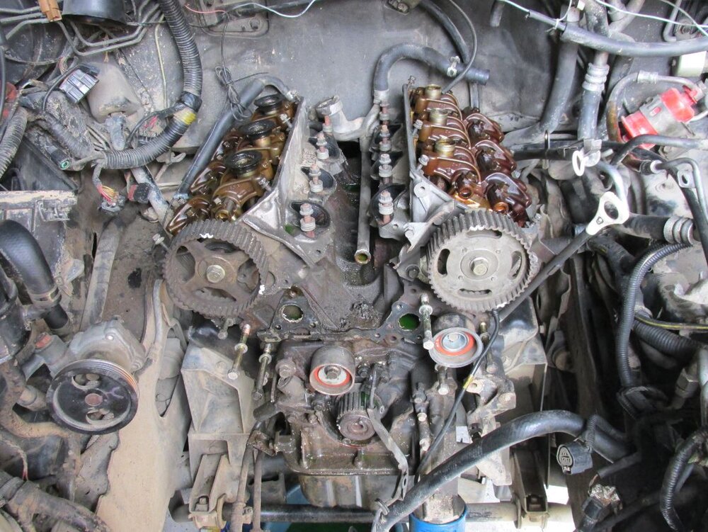

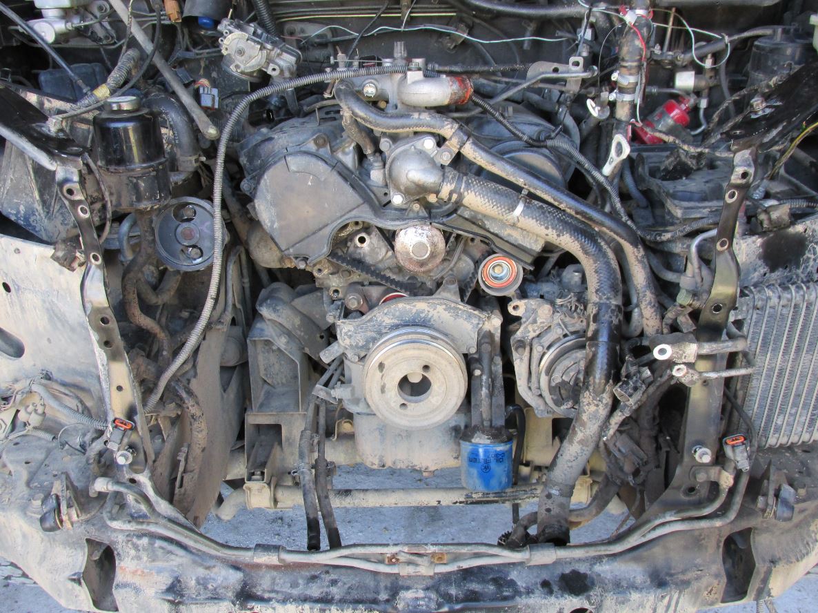

Снимаем патрубки охлаждения, корпус термостата, шкиф и кожухи привода ГРМ.
И вот привод ГРМ во всей красе:
Далее снимаю компрессор кондиционера, клапанные крышки, помпу. Тут все просто. Ломать - не строить :-)
Все кондерные трубки заматываю тряпками, чтобы туда ниче не попало.
Весь ГРМ в сильном налете от угаревшего масла.

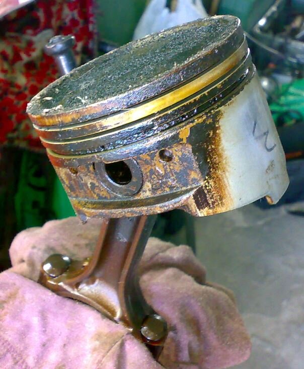

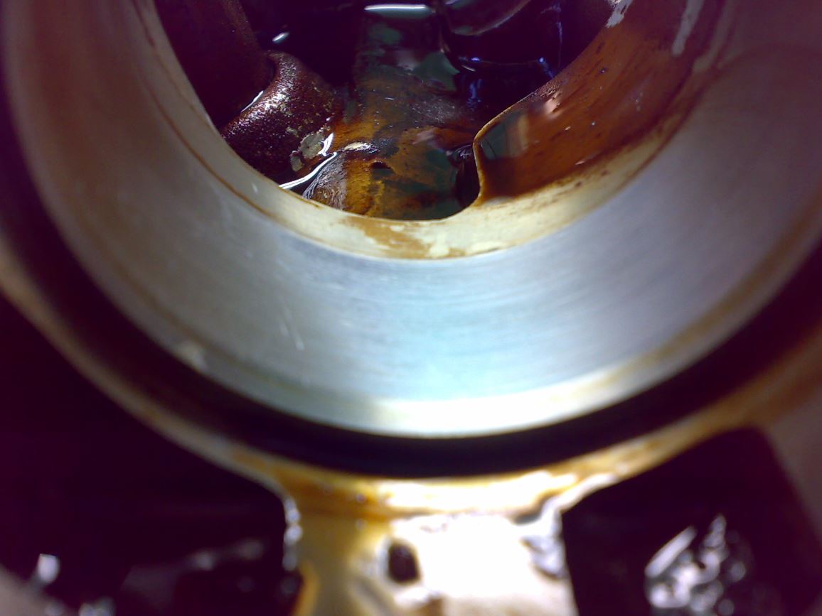

Снимаю головы, предварительно открутив от них выпуск (сами коллектора выпускные оставил на головах) и всю мелочевку по кругу. Тут и пригодился, выпрошенный ранее сатовский набор, с его мелкими трещеточками и карданчиками. Снять аллюминиевый патрубок системы охлаждения, соединяющий две головы сзади - это еще тот цирк. Верхние болты крепления патрубков откручивал мелкой трещеткой сверху, вставляя ее между головой и кузовом, а нижние болты откручивал снизу, от автомата, нагородив целую кучу удлинителей. Ставить назад надо вдвоем, что бы кто то сверху головку направлял. Получилось так:

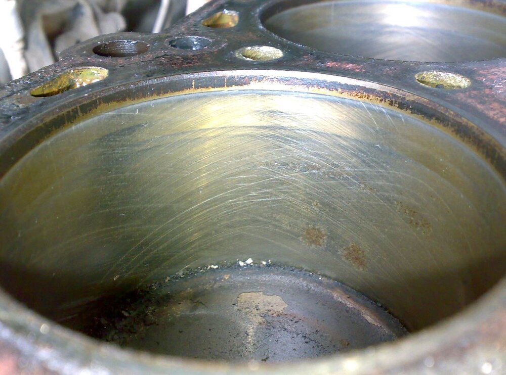

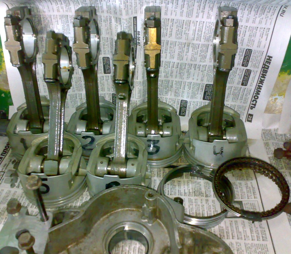

В горшках очень много нагара , ржа на зеркале цилиндра, металл желтый, но очень хороший заводской хон, по виду (обзаведусь нутромером - буду знать точно).

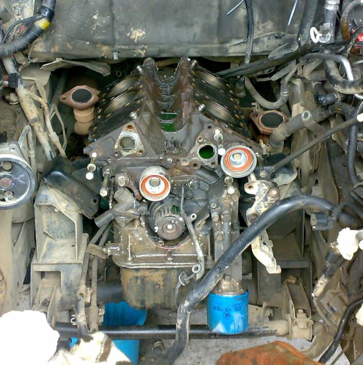

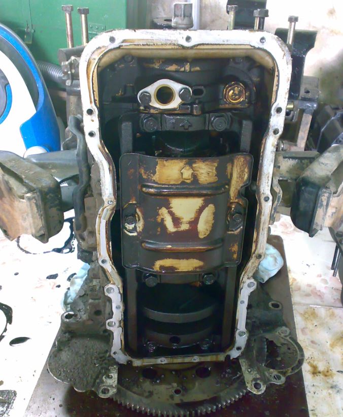

Далее, откручиваю стартер, разъединяю двигатель и автомат, трубочки всякие (по мелочи), вобщем готовлю блок к изъятию. Берем его двумя парами рук и вытаскиваем на пол, плюс еще одна пара рук и блок лежит у меня в другом гараже. Не удержался и сразу снял поддон, а там говно... Столько нагара я еще не видел:
Ну да ладно, прорвемся, больше в тот момент меня интересовал коленвал ...

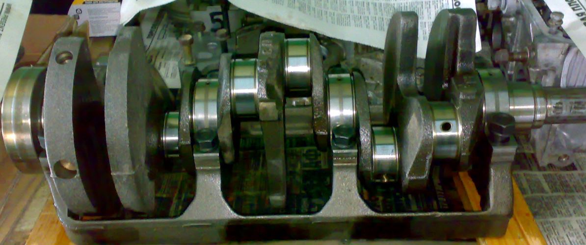

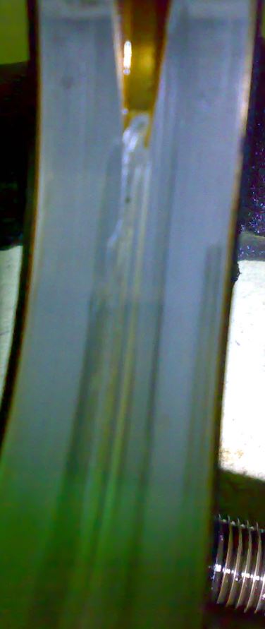

Честно говоря уже начинал думать о контрактнике. Потому фотать не стал ... Но, сняв корпус маслянного насоса, маховик, отсоединил шатуны и вынув коленвал - остыл. Колено в нормальном состоянии (конечно еще буду промерять), все вкладыши номинального размера, матовые, кроме одного ... вот этого:
Хорошо колено не задрал. Думается это яркий пример несвоевременной замены масла и маслянного фильтра (кусок гавна, минуя засранный фильтр, через редукционный клапан, прямиком попал на вкладыш). Вот бы вылезло в пару тысяч от дома :-)

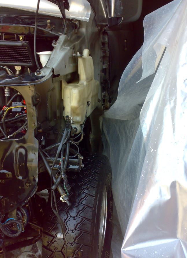

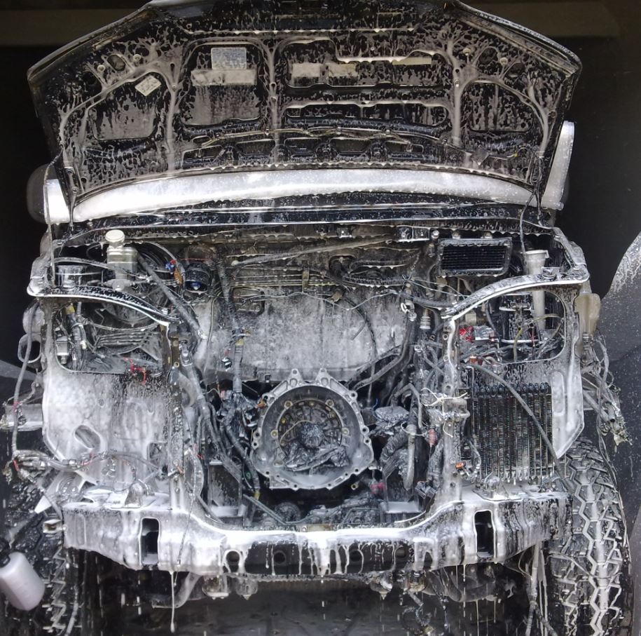

Пока машина стоит без двигателя и под капотом пусто, грех не воспользоваться ситуацией и не вымыть все накопленное за 20-лет.
Ну, а раз мыть - то мыть. Снял крылья.
post-14353-0-80907100-1384332216_thumb.jpg post-14353-0-86934900-1384332226_thumb.jpg
  • Like 1
Получилось чисто - можно и по пивку :-)

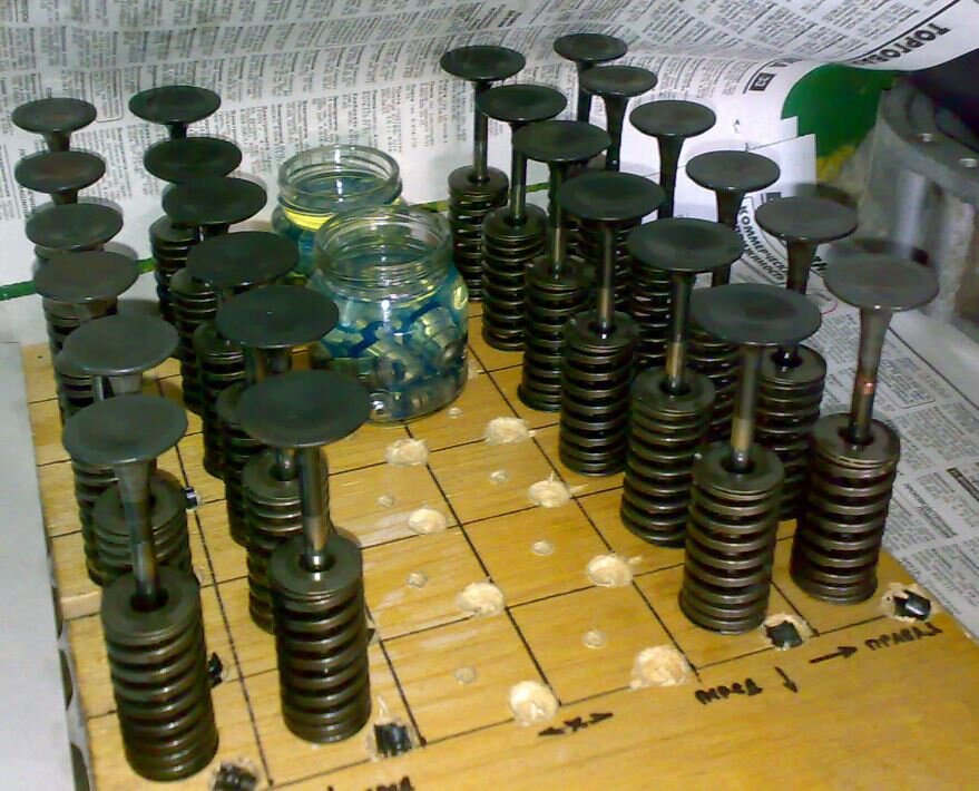

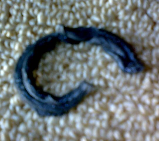

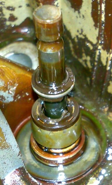

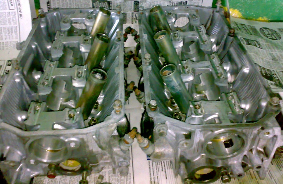

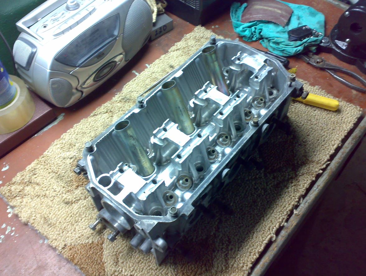

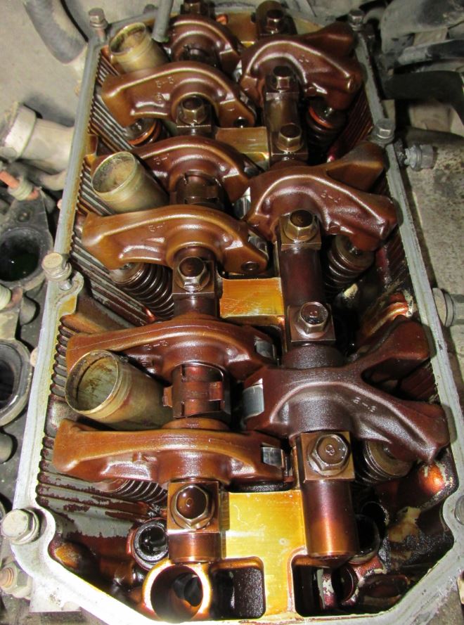

Дальше разборка голов. Первый косяк - порванный в хлам маслосъемный колпачек (стати NOK):

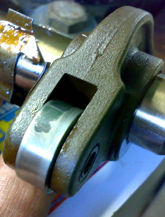

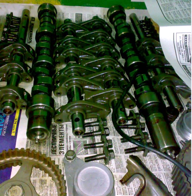

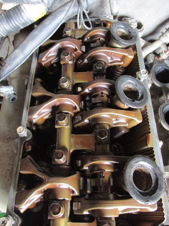

На роликах коромысел следы маслянного голодания, неужели это моя любовь к пониженным оборотам?!
Постели распредвалов без задиров, износ на глаз в норме (нутромер позже внесет ясности):

Далее разборка всего двигателя до болтика. Отмывание. Сушка. Покрытие тонким слоем моторного масла. И на полочку ... пусть ждет своей очереди.

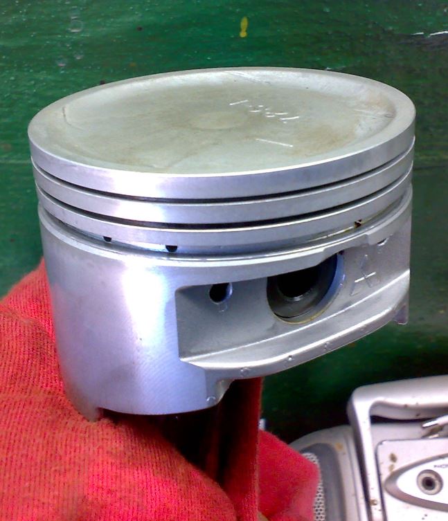

Таким поршень был:
Таким он стал:
Очень помогал Проформ 1000 и Профитом 1000. Но осторожно, его долгий контакт с аллюминием недопустим.
Поршневые кольца никакие. Маслосъемные залегшие наглухо, все поршневые маслосливные отверстия прочищал сверлом!!! Верхнее компрессионное кольцо пытался сломать - не смог, оно МЯГКОЕ, гнется и не ломается. РАЗВЕ ОНО НЕ ДОЛЖНО БЫТЬ КАЛЕНЫМ??? Нижнее компрессионное при приложении усилия лопнуло сразу на три части :-) А верхнее перегибал несколько раз плоскогубцами пока не сломал.
Далее "химичим" голову, получается как новая :-)
В первую очередь займись усилением кузова, Крепление верхних рычагов (крабов) и крепление задних продольныхрычагов держащие мост!
Так же поступаем и с клапанами, коленом, ГРМ, блоком и т.д.
Один нюанс. На выпускных клапанах был очень твердый беловатый налет с обратной стороны тарелок. Очень хорошо с ним справилась ортофосфорная кислота (преобразователь ржавчины). Заливал ею клапана на ночь. Заливайте только тарелку, а то кислота смывает с ножки клапана износостойкое покрытие :-) Цена опыта - один клапан (смыл покрытие на ножке - придется заменить). Получаем такую красоту:

Хотел завести бензинку, но две вещи отталкиают - страшно спать (угореть) и заглохнуть в броде.
С первым проще - дизельный фен в салон, а вот со вторым? Учитывая дотошный подход автора к теме надеюсь увидеть грамотное решение проблемы.
ниша под правой фарой, делаю заметку в уме, может сюда подогреватель поставить?
Учти, Вебасто туда не лезет, а Эбершпехер вполне - у меня там и стоит.
Еще чистоты:

А вот что я вытащил из рубашки охлаждения головки, когда то это было резиновым кольцом :-)
Кстати, из рубашки блока я в прямом смысле ВЫКОВЫРЯЛ не хилую кучку осадка (накипи, или средства для устранения течей, такие сухие продаются). Рубашка охлаждения по обеим сторонам блока была забита более чем на треть!!! Представляю что творится в радиаторах печек и в основном. Там наверное "ковырять" поздно - придется менять радиаторы.
Я вот Бинар прикупил :-) На вид меньше Вебасты, но больше Шпрехера :-) Примерял, вроде норм.

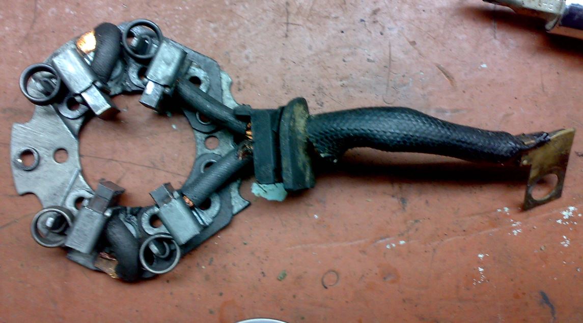

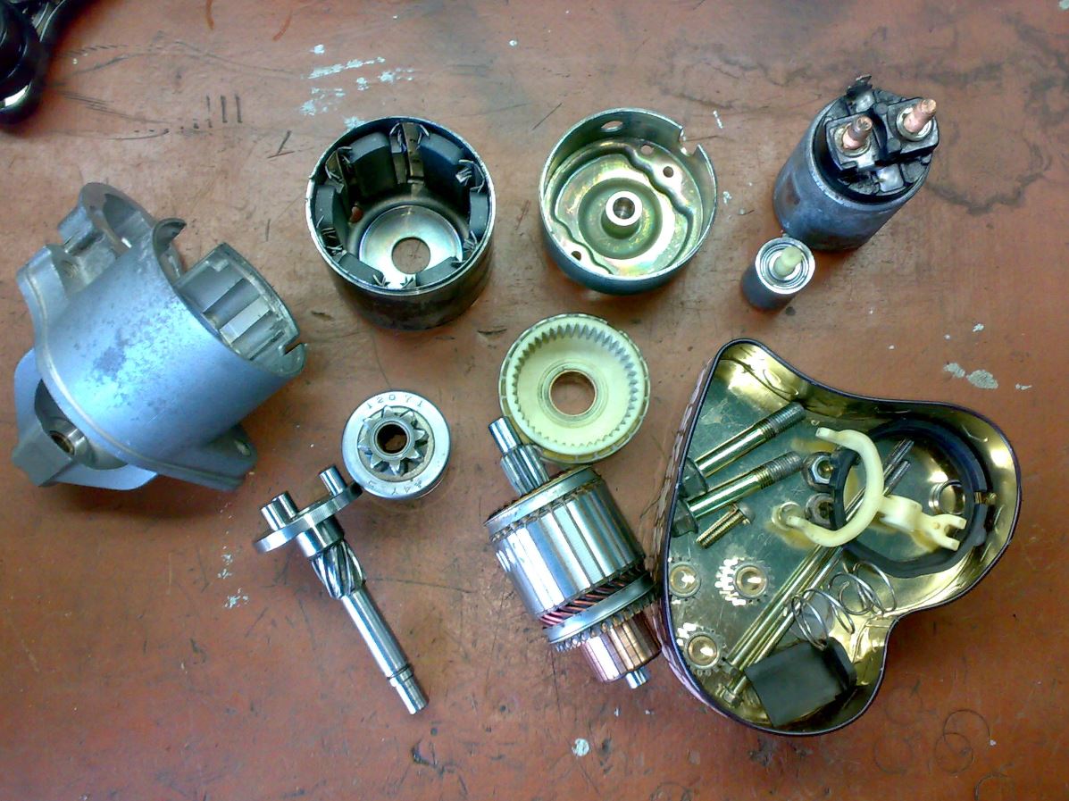

А тем временем пришла пора навесного, а именно стартера и генератора, остальное пока не трогаю. Если генератор был узнаваем, то стартер представлял собой бесформенный объект из грязи и масла. Ну как я и говорил Проформ 1000 рулит (надо у них денег за рекламу попросить :-)) Получилось так:
Плюсовые щетки стартера износились сильнее. Их одозначно менять. С минусовыми подумаю.
Генератор не фотографировал. Там оба подшипника под замену (еще живые, но уж коль разобрал). И в генераторе была глина, много глины.

Итак, таким образом, имеем двигатель "на полочках" ждущий основательной промерки по букварю.

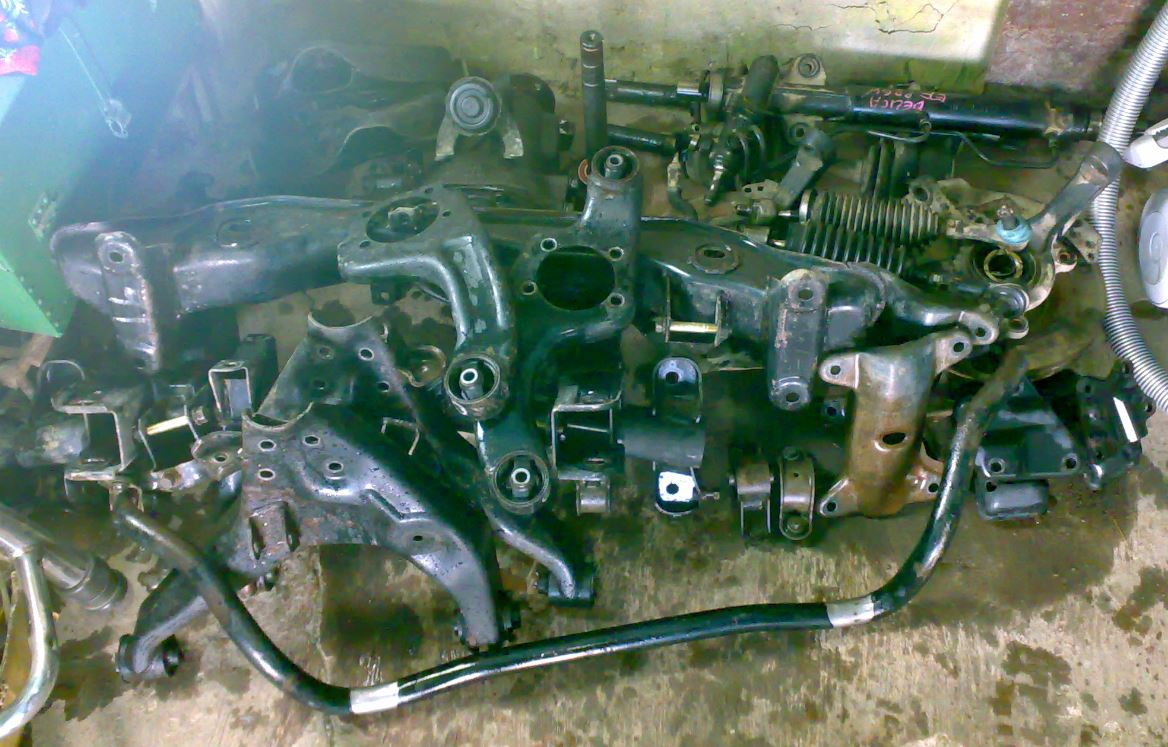

Ну и по аналогии с двигателем ставлю машину на подпорки, снимаю переднюю подвеску и несу в другой гараж на дефектовку и т.п.
Получилась вот такая кучка :-)

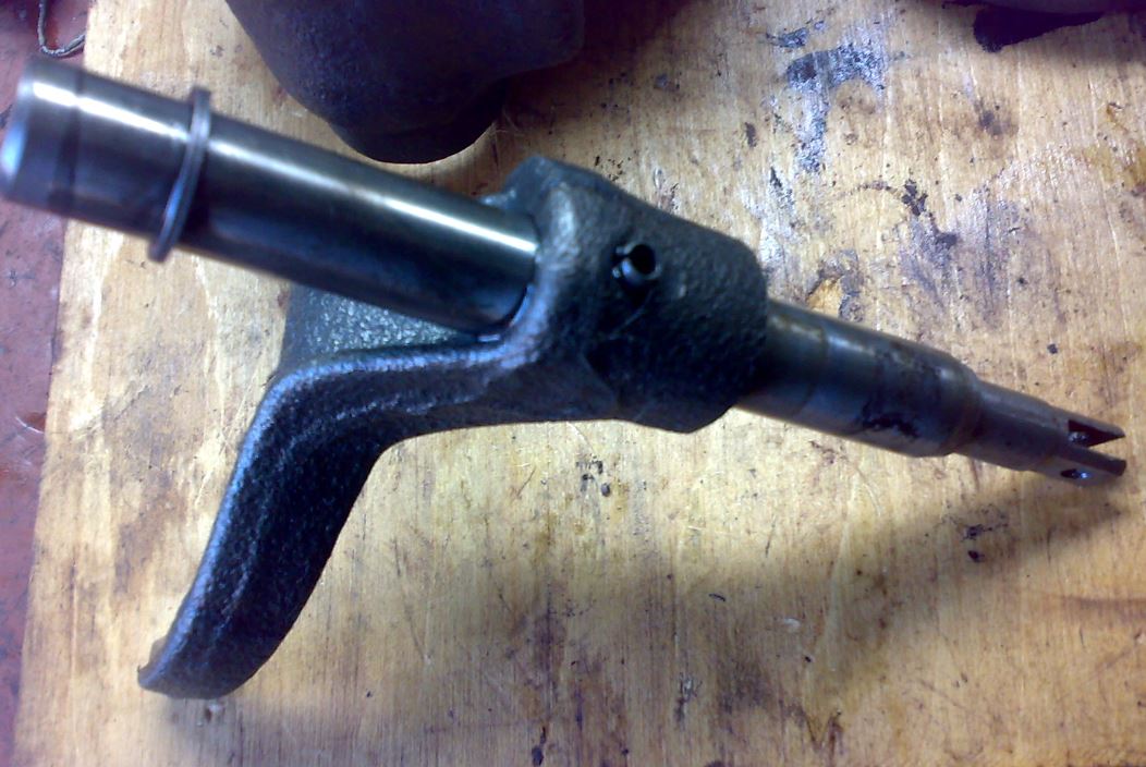

И первые непонятки:
Зачем сточен болт. Я подумал что не выходил развал и для этого сдвинули шаровую на рычаге немного наружу, но отверстия в рычаге оказались круглыми (не элипсом). Значит шаровая на своем месте. Рычаг не родной? Шаровая не родная? Ни на рычаге ни на шаровой нет опознавательных знаков, на пыльнике шаровой заветного NOK тоже нет... Вопрос открыт.
Бензовые мотор в этом плане у митсу более пригодые к ремонту чем дизеля.Головки похожие как на 64моторе.
Так оно так, но вот по головкам есть нюанс. Постели распредвалов здесь не съемные (читай не ремонтопригодные), то есть если выявится предельная выработка постель-распредвал, их ремонт сделает их золотыми :-)

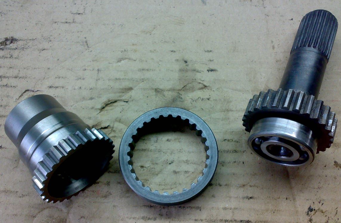

Возникли сомнения в необходимости вакуумной муфты, подключающей правую полуось к дифференциалу. По плану будут ставиться механические хабы. То есть, правый хаб по сути будет дублировать муфту (или она его :-))
Вот так муфта выглядит:
post-14353-0-04556800-1384338862_thumb.jpg post-14353-0-38750500-1384339018_thumb.jpg
Решил муфту заварить, вилку упразднить :-)
Сразу разочарую противников хабов, которые говорят что толку от них ноль, потому что при отключенном 4ВД крутятся только привода и хабы по сути своей лепту не вносят. Вы ПРАВЫ, но НЕ СОВСЕМ. При отключенном 4ВД, и соответственно отключенном правом приводе. Крутятся оба привода и ... все сателиты в диффренциале обкатываются по планетарке. Я молчу про износ пыльников приводов. Тут износом осей сателитов попахивает. Ведь не даром считается на супер селекте основным положение 4ВД (при нем сателиты не вращаются). А если сюда добавить масло в редукторе, да за борт -30 температуру, вот тут и экономия горючки вспомниться.
