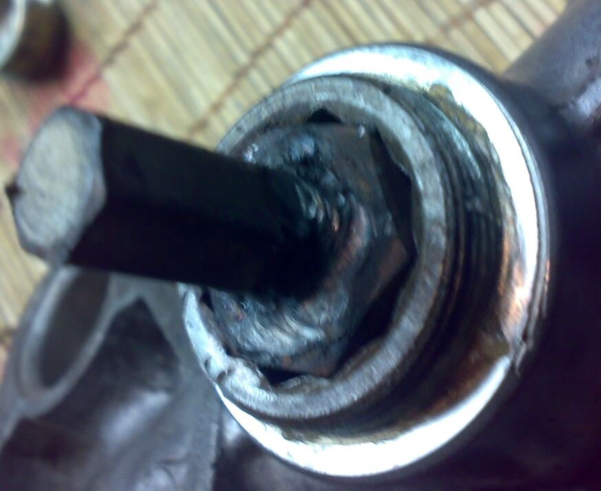

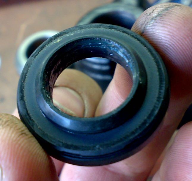

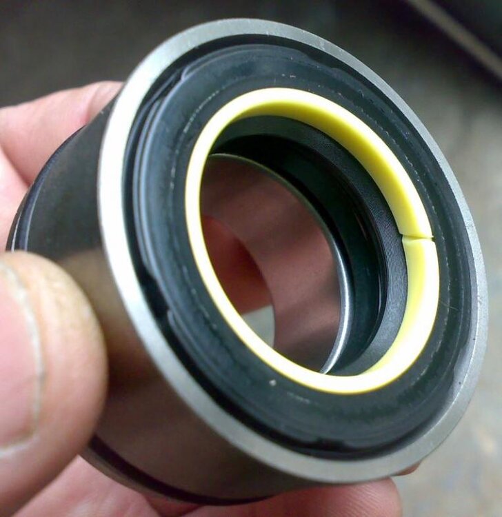

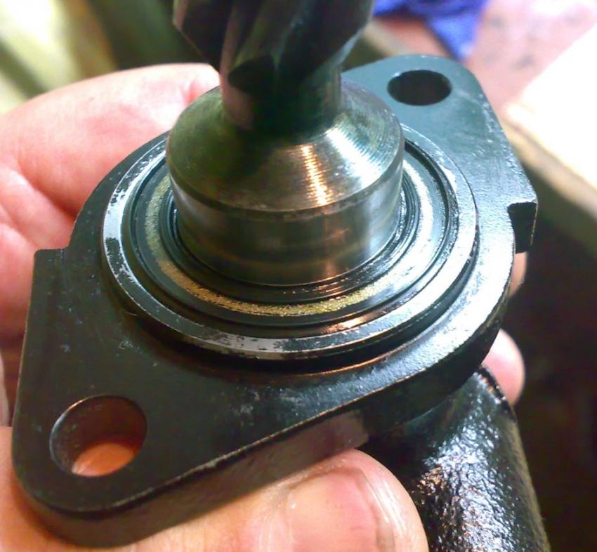

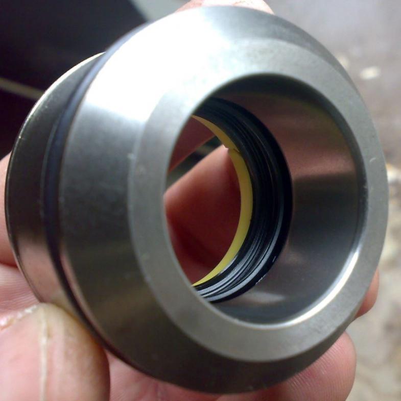

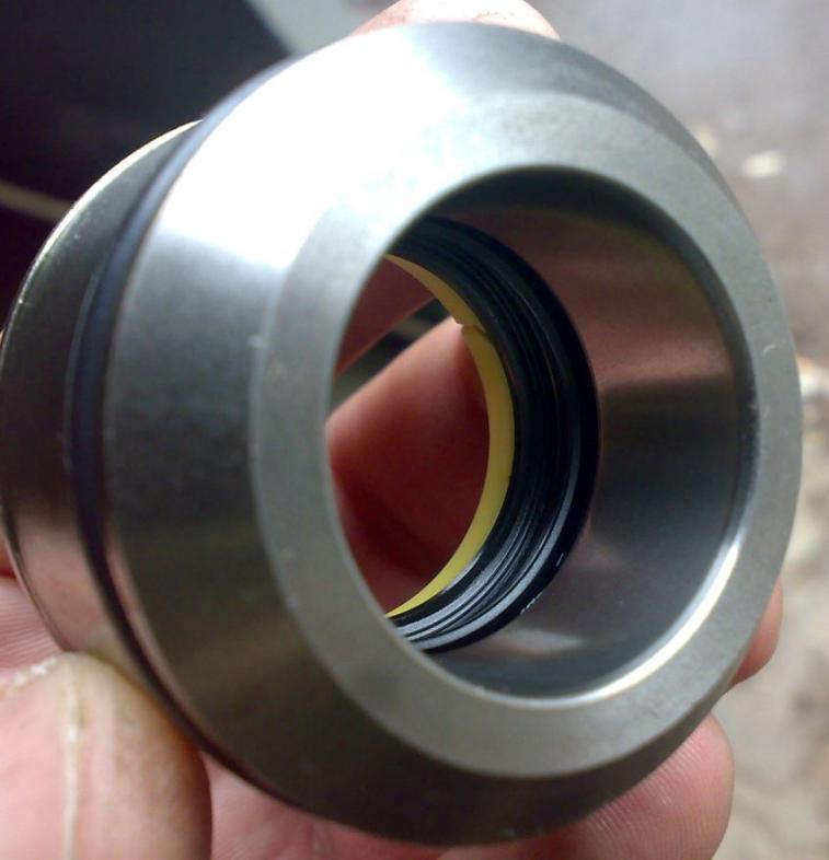

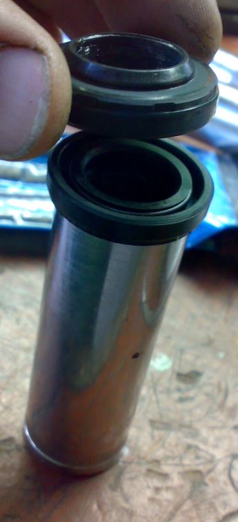

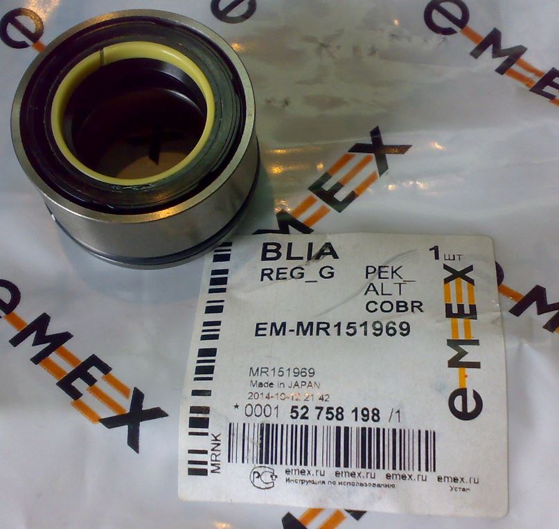

Таки пришла "втулка в сборе" которая MR151969 - обошлась в Эмексе 1250 р. ждал месяц.
Ита-а-ак, главная интрига .... какой же там сальник .... а...А...А... страсти накаляются .... а сальник там ТОЛСТЫЙ ... ура... даже не хухры мухры а целый NOK.
post-14353-0-17699700-1414405491_thumb.jpg post-14353-0-96351100-1414405496_thumb.jpg post-14353-0-31205300-1414405503_thumb.jpg

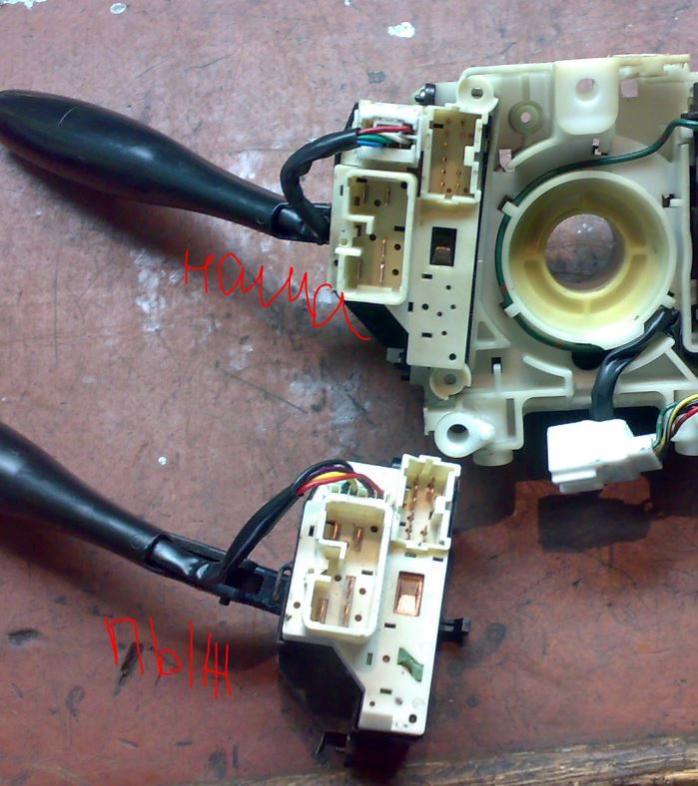

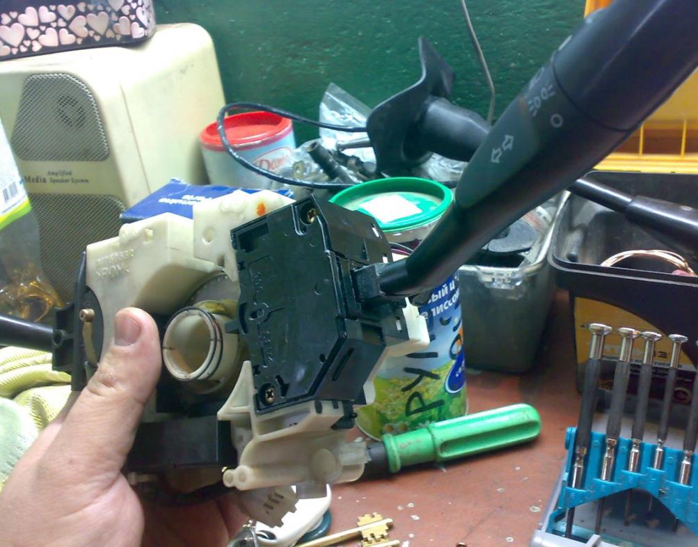

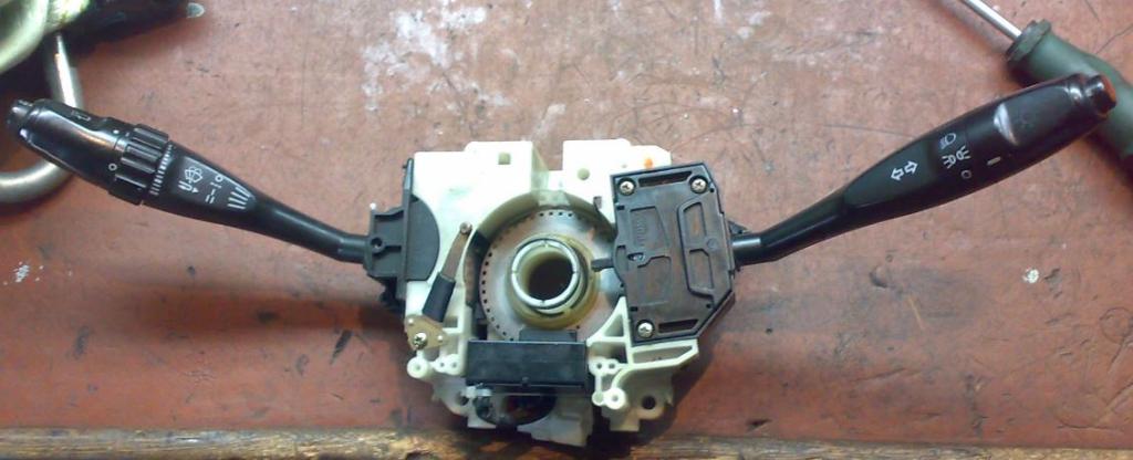

Теперь за "световую" гитару.

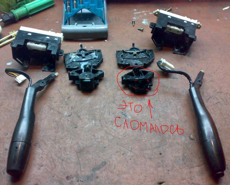

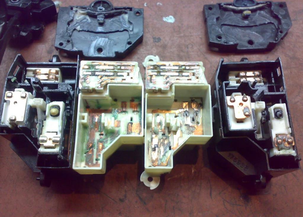

Проблема как мне видится довольно распространенная, ломается внутри пластиковая деталь, которая фиксирует саму рукоятку внутри перекючателя.
У меня гитара с омывателем фар и автосветом, вещи не особо нужные, но упрозднять их не хотелось. Поиски именно такой гитары результатов не дали, лишь несколько вариантов по 4000 р. проскочили, и то продавец не уверен что там есть вышеупомянутые приблуды.
Надеялся что подойдет от Паджерика, но где то на просторах нащего форума встретил утверждение, что нет не подходит - расстроился.
Начал искать пересечения по каталогам, почемуто пересечение привело к RVR и Libero, но на разборках на вид они оказались абсолютно другими.
Но на той же разборке на глаза попала гитара от Пыжа второго. Вот она на корпусе нашей гитары:
Крепеж один в один, разъемы на задней части один в один, только нет автосвета и омывателя.
Но как я уже говорил, я не хотел упразднять омыватель и автосвет, поэтому я разобрал обе гитары на предмет совместимости потрохов (слева Пыж, справа Делика):
post-14353-0-67504900-1414406717_thumb.jpg post-14353-0-30134900-1414406725_thumb.jpg
Как видим очень много общего.
В общем замена неисправной обведенной детали прошла успешно, все подошло, чуть чуть пришлось подточить напильником (если приложиль Пыжевкую детальу и Деликовскую сразу будет видно где нужно подточить). Все работает, даже мягче чем до того :-) Цена вопроса 1000 р. против 4000 р.
Изменено пользователем S.Т.А.L.К.Е.R.

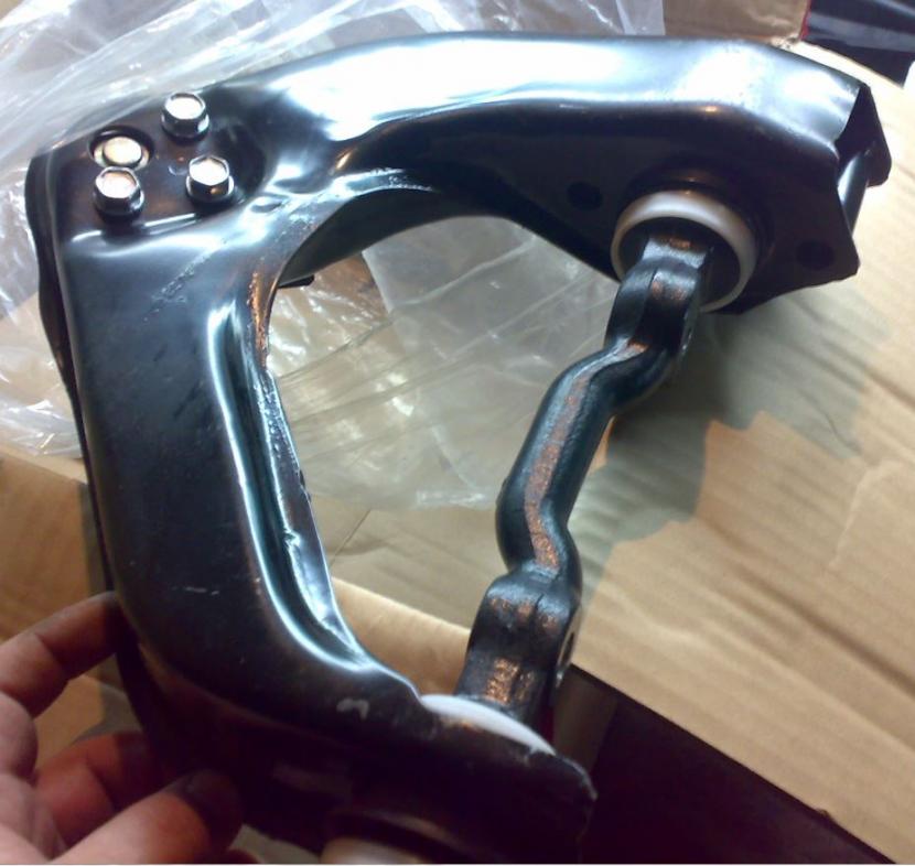

Пришло смс что пришли мои верхние новые оригинальные рычажочки :-) завтра побегу забирать. Ух как я эти железяки люблю и обожаю :-)
Получил рычаги от Димы vol., парень молодец упаковал так что транспортники даже царапинки не оставили :-)
Жаль только, что процесс приобретения (заказа и доставки) растянулся на месяц. Теперь уже прохладно и под машиной качественно :-) не полазить.

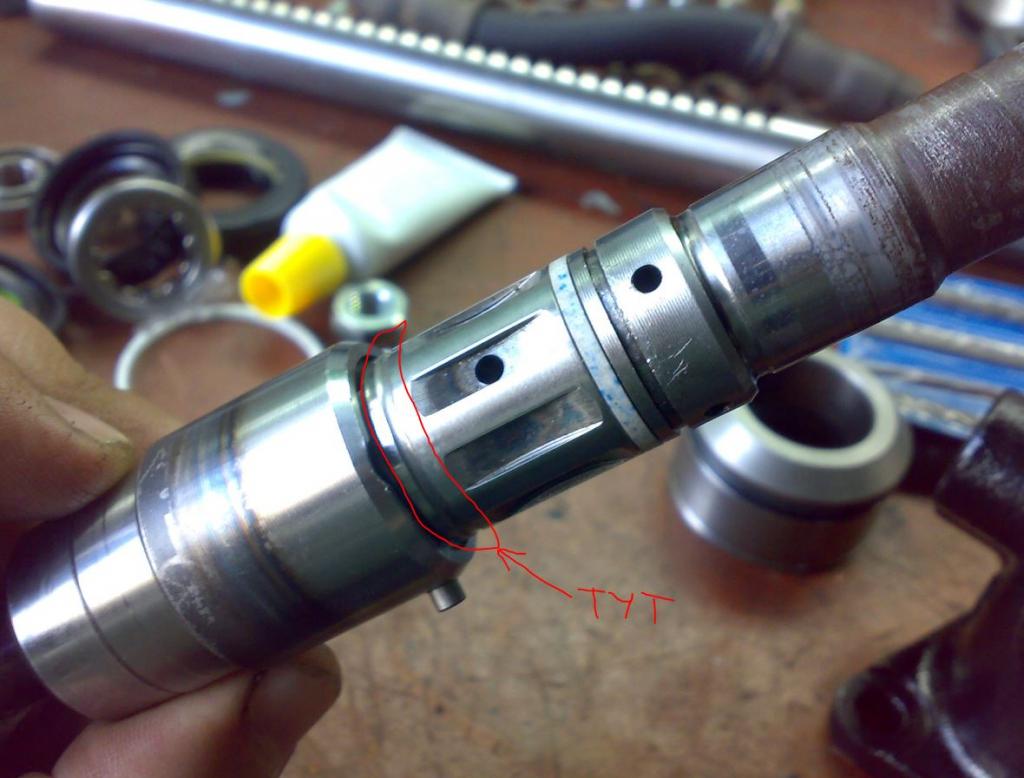

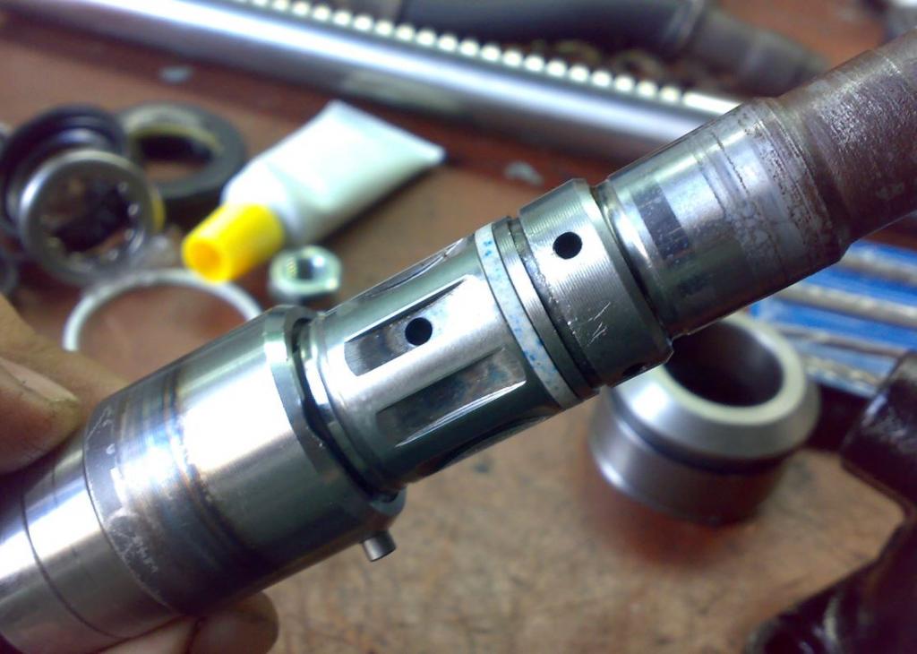

Парни вопрос, ну хоть убейте, вылетело из головы.

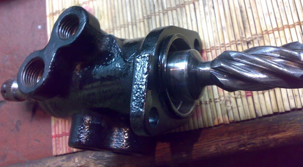

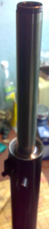

Вот на фото золотник рулевой рейки (червяк).
Канавка (обвел красным) там никакого уплотнительного кольца не стояло? Блин, не помню. Вроде нет...
Кто разбирал золотник? Развейте сомнения.
Отвечаю сам - там ничего не стояло.

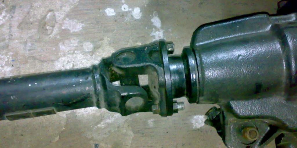

Продолжу тему переднего кардана поднятую тут http://www.delicaclu...ost__p__550725:

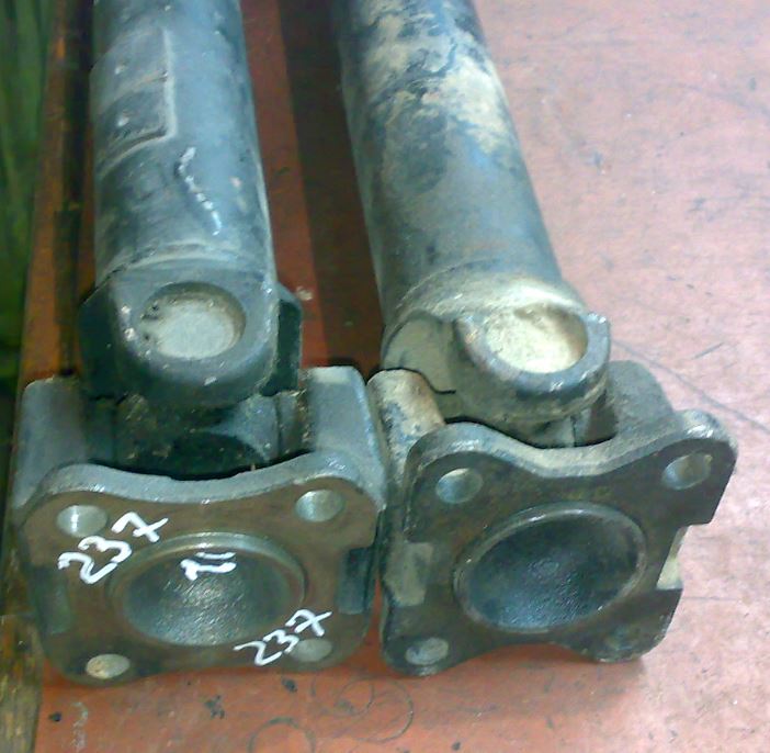

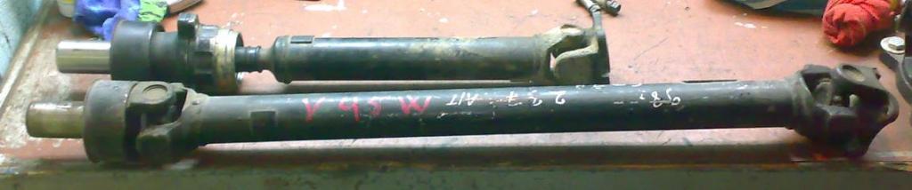

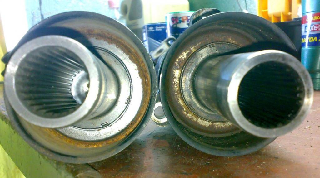

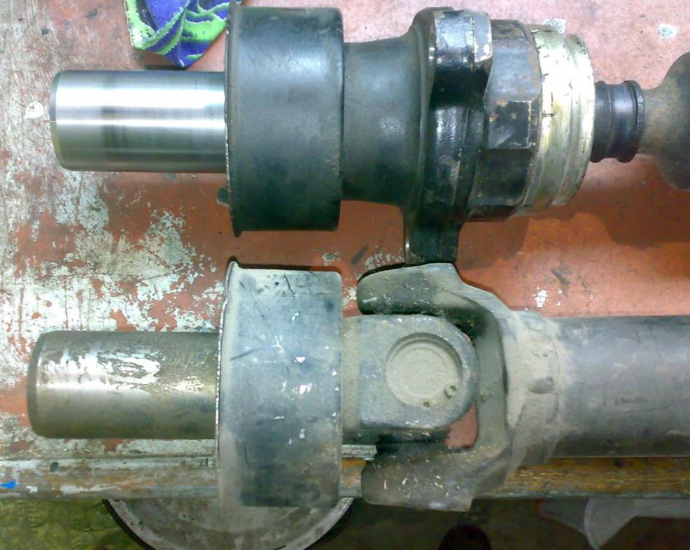

Приобрел я таки передний кардан от Pajero 2, 1998 г.в., 6G74, АКПП. Как я и расчитывал: передняя часть по крепежу и центровке отлично подходит к нашему редуктору:
Задняя шлицевая часть один в один наша:
Даже толщина самого кардана одинакова:
post-14353-0-24070300-1414573319_thumb.jpg post-14353-0-71742700-1414573367_thumb.jpg
Крестовины стоят помассивнее нашей, соответственно сами вилки чуть шире.
Длина нашего 62 см, Пыжиковского 89 см.
Итак вердикт:
- заменить крестовины;
- отрезать 27 см;
- отбаллансировать.
И .... забыть что такое пыльник ШРУС на кардане :-)

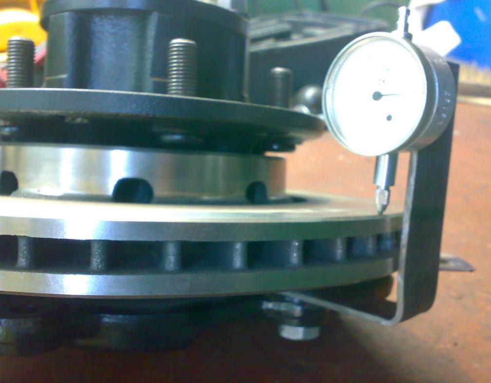

Прикупил индикатор часового типа, решил измерить биение нового тормозного диска Brembo:
Соорудил такую приблуду:
И расстроился. Помню в коробке с дисками лежала бумага, что мол нормальное биение 0,10 мм или меньше. На просторах интернета ситают нормальным 0,04-0,05 мм. У меня один 0,11 другой 0,13;
Тешу себя тем, что гайку основную на ступице еще требуемым усилием не протягивал. В общем замеры будут еще. После установки ступиц. Если результат будет прежний - придется снова ступицы разбирать и поворачивать диск, добиваясь нормального биения. А как зае устану, проточу их к чертям :-)
Я фрезеровщику диски отдавал. Он выводил в параллель четыре плоскости - две тормозные, прилегающую к ступице и прилегающую к диску колеса! Биение тогда исключено.

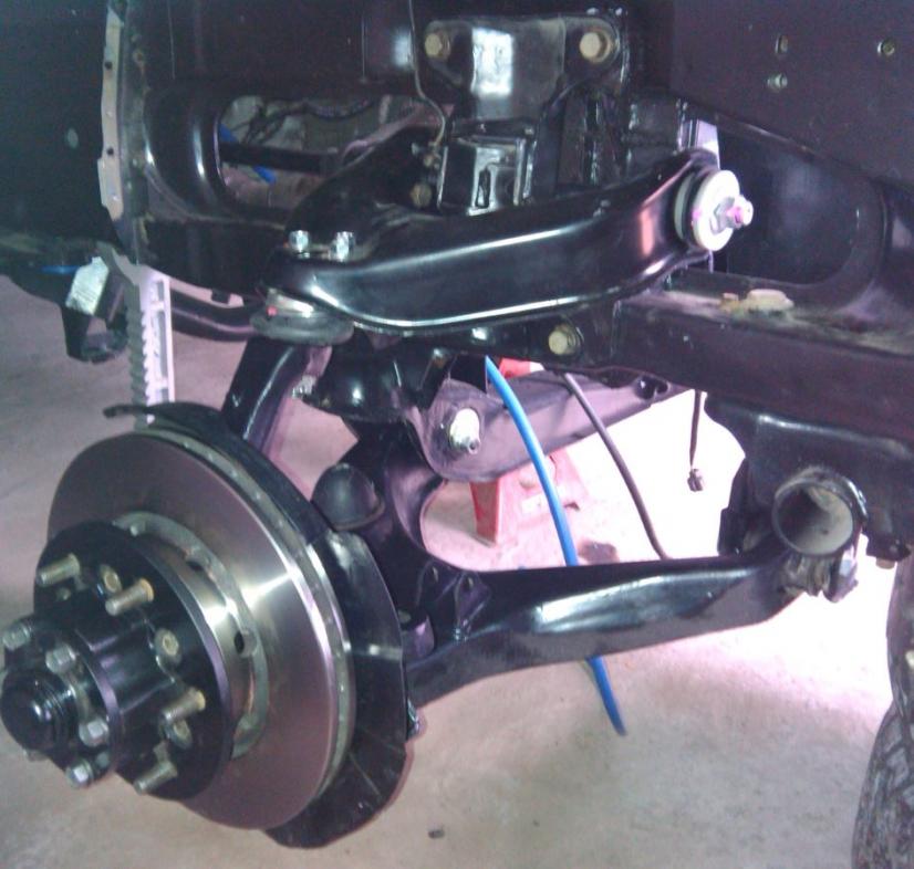

Установил на свои места верхние рычаги, усилители крепления верхних рычагов, нижние рычаги, ступицы.
Протянул ступицы сначала моментом 196 нм, провернул два-три оборота, ослабил в ноль, снова затянул моментом 35 нм, отвернул на 30 градусов.
В результате биение левой ступицы практически ноль (0,00 ступица; 0,01 тормозной диск), правая ступица хуже (0,02 ступица; 0,08 тормозной диск).
В принципе я удовлетворен. Фоток не делал, так как в гараже "сумерки", погода хеновая света нет, заканчивал под светом фонарика :-)

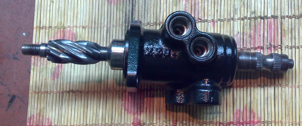

Собрал рулевую рейку (собирал в нормальном гараже есть фотки):

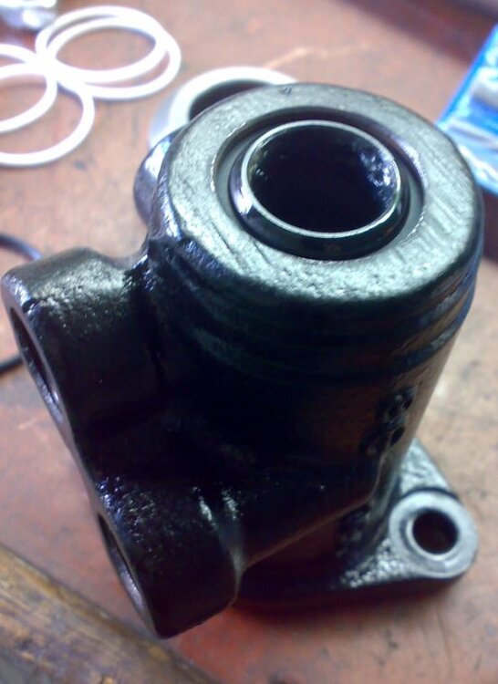

Берем верхний (малый) сальник "червяка"
Впресовываем его на место (что бы не повредить новый сальник я использую в качестве подладки старые сальники):
post-14353-0-37202700-1415011693_thumb.jpg post-14353-0-80681000-1415011698_thumb.jpg

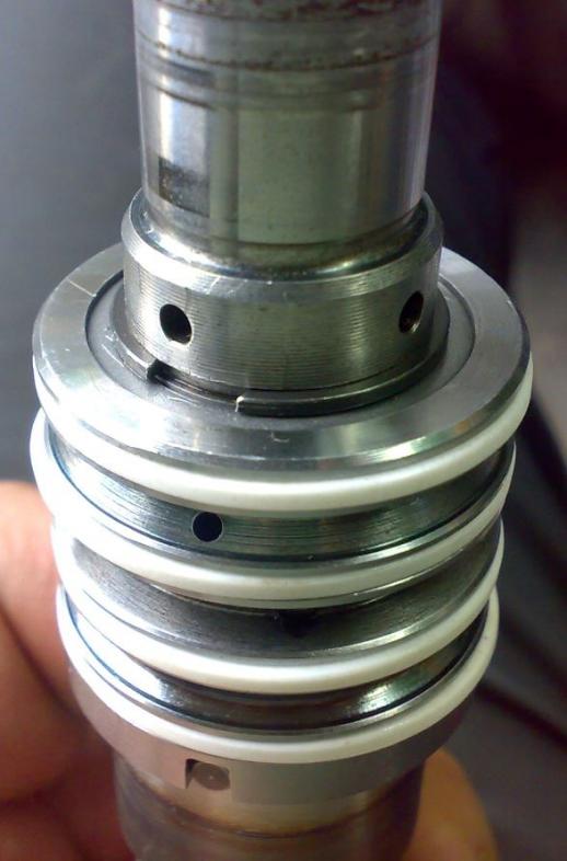

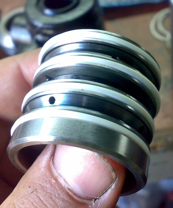

Берем золотник и одеваем на него новые кольца из оригинального ремкомплекта:
Берем торсион и одеваем на него золотник, стопорим стопорным кольцом (положением ошибиться нельзя, там паз и штифт):
post-14353-0-92250800-1415011945_thumb.jpg post-14353-0-66008600-1415011952_thumb.jpg
Берем верхний роликовый подшипник червяка и впресовываем его на место. У подшипника одна сторона плоская, другая полукруглая, я ставил в положении как на фото. Как его ставить "по букварю" не нашел (ЗЫ позже разбирая для эксперимента контрактную рейку обратил внимание на положение этого подшипника, он стоит наоборот, округлой поверхностью к сальнику.... но разница мне кажется невелика, так как моя рейка уже третью зиму живет нормально и при таком положении подшипника):
Вставляем "червяка" в корпус, предварительно смазав кромки сальника литолом и венчаем это все вторым сальником червяка. С вертикальным валом пока закончим:
post-14353-0-70880900-1415012460_thumb.jpg post-14353-0-06996000-1415012507_thumb.jpg post-14353-0-01117600-1415012517_thumb.jpg

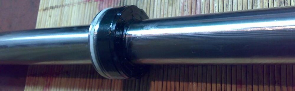

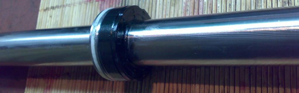

Берем горизонтальный вал (рейку) и одеваем на нее большой толстый сальник, как на фото (все также смазываем кромки литолом, а железо декстроном):
И загоняем его вместе с валом в корпус рейки до упора.
Далее, с левого конца рейки одеваем втулку с малым толстым сальником, скошенной частью вперед:
Далее одеваем шайбу со стопорной проволокой и все это дело стопорим.
С горизонтальным валом закончили.

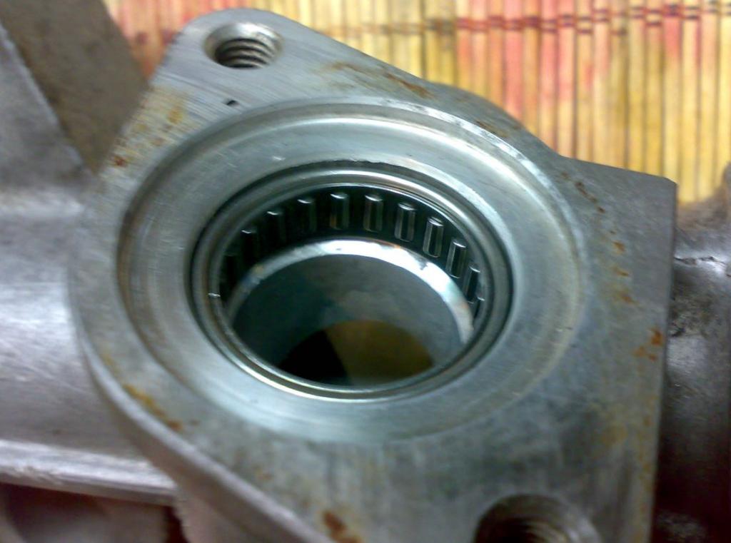

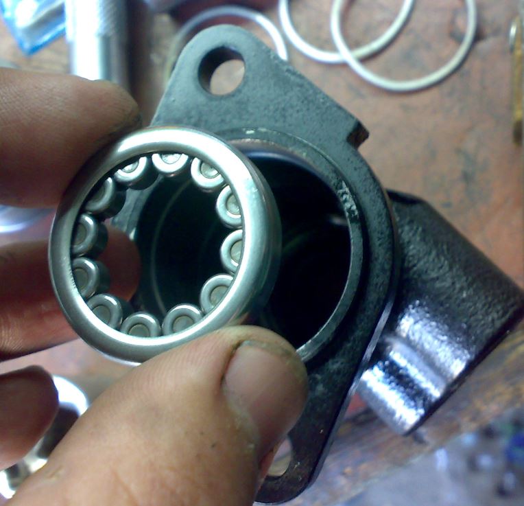

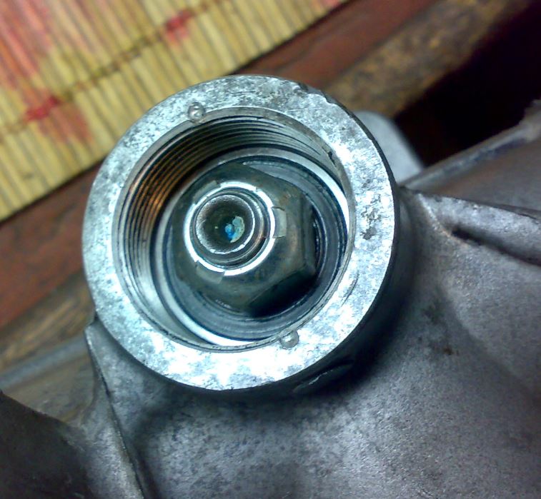

Далее впресовываем на место игольчатый подшипник "червяка":
После этого смазываем зубчатую часть рейки смазкой и прикручиваем к рейке нашего "червяка":
С обратной стороны одеваем на "червяка" подшипник и садим его на место родной гайкой:
Далее смазываем смазкой обратную зубцам часть рейки и устанавливаем на место поджим с пружной. Поджимаем все это гайкой:
Усилие 15 нм и отвернуть на 30 градусов. Тут нам поможет небольшое приспособление:
post-14353-0-94620400-1415013625_thumb.jpg post-14353-0-37642900-1415013634_thumb.jpg
на которое уже можно одеть динамометрический ключ.
Не забываем застопорить все это контрогайкой.
Ставим на место трубки используя новые резиновые колечки.

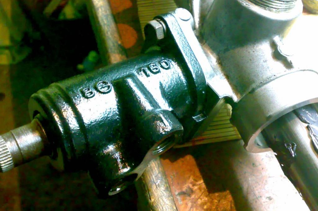

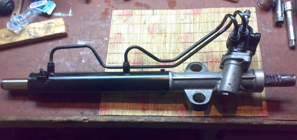

Все. Рулевая рейка готова:

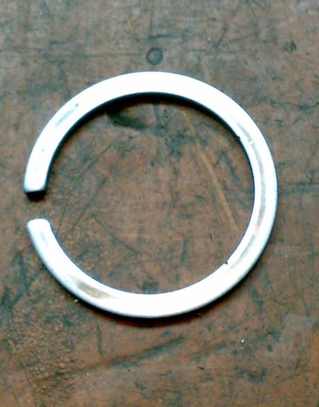

А теперь внимание, в коробке с потрохами от рейки осталась одна неиспользованная деталь (лишняя :-))
По всему какое то стопорное кольцо. Или я по запарке закинул его в коробку с "реечными" потрохами или в моей рейке не хватает одного стопорного кольца :-) Но я ума не приложу где бы оно могло там стоять. Диаметр этого кольца примерно 40 мм. Никто его не узнает?
Отвечаю сам - эта деталь не от рейки .... откуда не знаю пока ... поиски продолжаются :-)
Прошло два года, машинка бегает, откуда деталь так и не известно :-)
Прошло три года, машина бегает, не ломается, откуда деталь так и не выяснил :-)

Кольцо не с вертикального вала рулевой - это точно, я там такого не встречал. Хороший отчет по рулевой, можно в пакетик с твоими сальниками вкладывать, как руководство :27: .
Да уж хорошее руководство :-) и детали экономит :-)
А серьезно, пол ночи спать не мог, все думал откуда эта фиговина. Я в ту пору когда разбирал рейку (год назад :-)) попутно разбирал еще стартер и генератор. Еще их не собирал - мож откуда то от туда?
... откуда эта фиговина. Я разбирал стартер и генератор. Еще их не собирал - мож откуда то от туда?
Совсем недавно "перетрахивал" :27: (как любит говорить батько :30: Лукашенко) генератор - такого девайса там нет. Сто пудов :25: . В ближайших планах (7 - 10 дней) "перетрахнуть" :27: контрактный стартёр. По результатам - отпишусь. Там такое колечко может быть.
@KlimCD, вот спасибо, круг сужается :-)
@D-mitriy, Да у ж не скоро, а вот пару дней назад был :-) Я в конце октября первую гайку открутил :-)

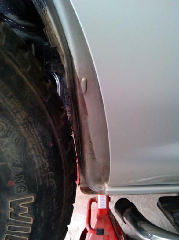

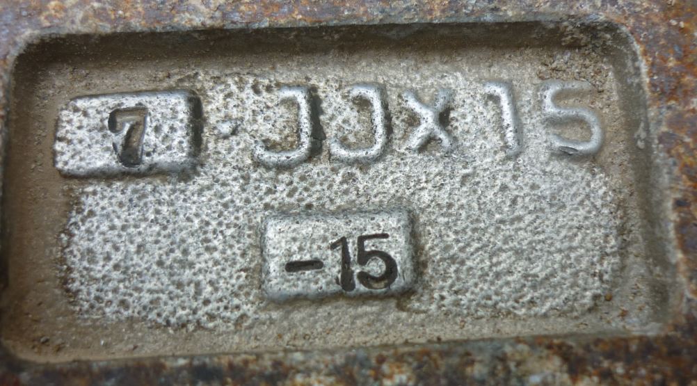

Вчера примерял свои колеса 31х10,5/R15 на литье 7JJ ET-15:
Рычаги, все углы штатные (не считая усилитель под верхним рычагом металл 3 мм) лифта никакого нет:
На таких дисках:
Положение колеса относительно арки (колесо наполовину вывернуто, подвеска сжата до штатных упоров):
Зазор 1-2 мм. Это при максимально вывернутом касторе и загнутом ребре на подкрылке.
Так что даже под 31 колесики, без лифта надо чутка подпиливать.

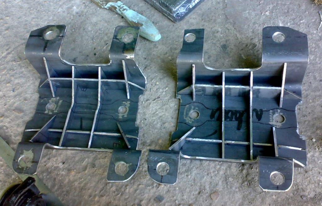

Усилители такие:
Сталь 3 мм. Размеров нету, делал по месту.
