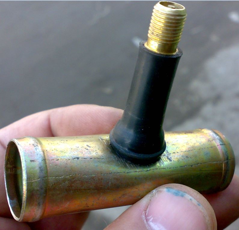

Сваял на досуге тройник для проверки радиаторов печек под давлением:
Трубка 20 мм, чуть приплюснул центр, просверлил отверстие на 14 мм, вставил сосок. Проверил пока сам тройник :-) 1,5 - 2 очка держит не травит.

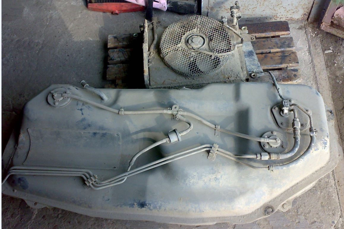

Снял бак и то, что должно быть радиатором заднего кондиционера:
По баку есть мысль сделать лючок в полу, для "экспресс" доступа к бензонасосу, т.к. опыт слива бензина и замены насоса при минус 30 имеется :-) Да и ржи на самом баке полно, ну это лечится. Тут вроде все понятно.

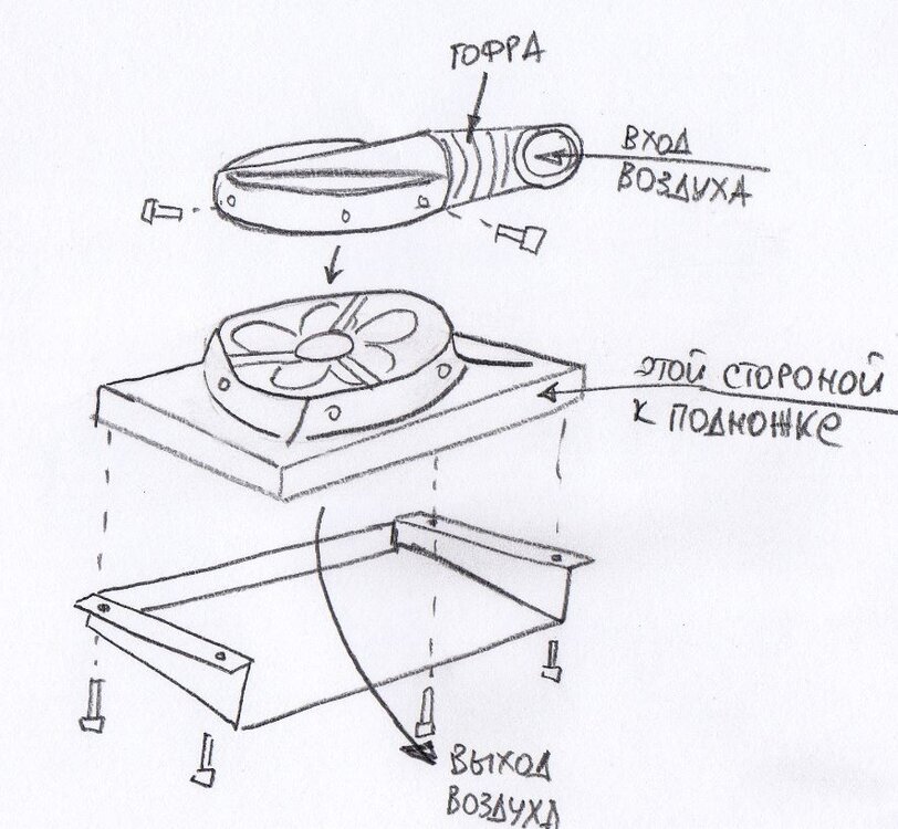

А вот по радиатору кондиционера, перелопатил форум но никакого решения по защите радиатора от г..на, не нашел. Может кто кинет ссылкой или поделится соображениями. У меня есть одна мысль по этому поводу, нарисую эскиз - выложу на Ваше обсуждение.
Вот и мое соображение:
Ваши мнения?

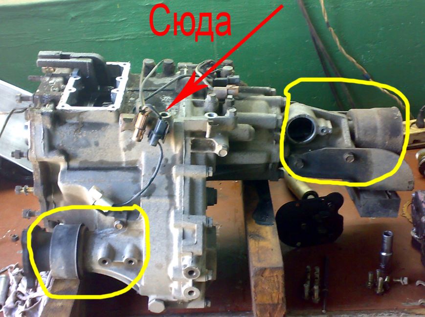

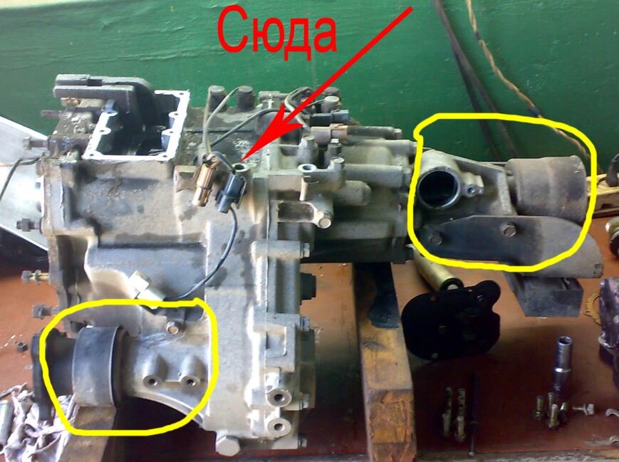

Но это на пользу посмотрел в живую на так называемый "сапун раздатки", как многие его позиционируют и убедился в правоте тех, кто говорил о том что раздатка "дышит" через дырочку в пыльнике ручки РК. Растроился :-) Думал просто удлиню штатный сапун, а тут его нет, придется делать новый.

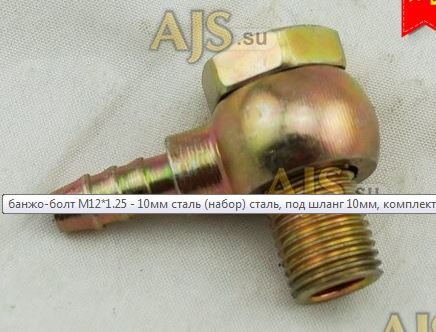

Сапун думаю сделать вот из этого:
Ввинчу его вместо заглушки вот в этом месте:
Там резьба M14х1,5 длина резьбовой части 10 мм.
Вопрос, какого диаметра шланга достаточно для функций сапуна? 8 мм достаточно?

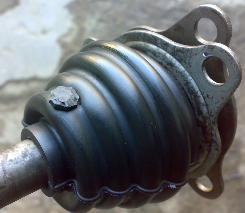

Еще меня несколько смущает тот факт, что по изложенному на форуме опыту эксплуатации наших машинок, вода в агрегаты трансмиссии попадает при резком их остывании ЧЕРЕЗ САЛЬНИКИ. Такими сальниками в раздатке являются сальники выходных валов (переднего и заднего карданов). Так вот практическим способом выяснилось, что даже со снятой рукояткой (то есть внутренняя полость РК свободно сообщается с атмосферой) при оттягивании от РК хвостовика переднего кардана, он очень резво стремится вернуться назад (усилие приличное), то есть полость в этом районе (обвел на фото выше желтым) свободно не сообщается с внутренней полостью раздатки (только через подшипник), такая же история с хвостовиком заднего кардана (тут не проверял, но теоретически так же, сообщается через подшипник). А значит при резком остывании шанс попасть воде под сальники даже с сапуном имеется?!?! Или я не прав?! Как быть? Еще два сапуна мастырить? :-)Достаточно ли одного "основного" сапуна? Кто что думает по этому поводу?
Такой резиновой "гантелькой" заткнул штатное "сапунное отверстие" :-) Вставил с натягом добавив немного резинового клея:
post-14353-0-27132200-1397034024_thumb.jpg post-14353-0-21999800-1397034015_thumb.jpg
@Ser-Bat, то есть по сапуну суть та же - один "основной" сапун. Как в эксплуатации, воды не было? Шланг какой толщины? 8 мм хватит?

А вот по радиатору кондиционера, перелопатил форум но никакого решения по защите радиатора от г..на, не нашел. Может кто кинет ссылкой или поделится соображениями. У меня есть одна мысль по этому поводу, нарисую эскиз - выложу на Ваше обсуждение. Вот и мое соображение: Снимок3.JPG Ваши мнения?
Поток воздуха не просто так направлен на нём снизу вверх -- радиатор передаёт тепло хладагента воздуху. Если изменить направление, упадёт эффективность.
Самоделкин писал, что перенёс этот радиатор назад по центру, над карданом -- по моему, хорошее решение. Попутно все алюминиевые трубки можно заменить на шланги высокого давления.
@S.Т.А.L.К.Е.R., по поводу радиатора кондея согласен с @dmig, законы физики в помощь вентилятору.
Вот ещё мысль... У меня на ФИАТе Дукато стоят 2 кондея (машина грузопассажирская) и их обслуживает ОДИН конденсер. Оба холодят хорошо, задние пассажиры просят выключить, мёрзнут. Может и на булке хватит одного, но большего размера? Мой на ФИАТе немногим больше штатного булочного. Есть куча разных универсальных конденсеров всевозможных размеров, и место, куда увеличить, тоже имеется, особенно в высоту.
Изменено пользователем Максс
По поводу направления потока воздуха, я с Вами наверное поспорю. Так как мне видится что количество отдаваемого радиатором тепла зависит лишь от объема (силы, количества) проходящего через соты воздуха. Моя думает что направление здесь не принципиально. Более того, при таком направлении потока, на двигатель вентилятора будет попадать не горячий, а холодный воздух, что, как мне кажется, благоприятно отразится на продолжительности жизни "карлсона, который живет под машиной" :-)
По поводу переноса радиатора в какое либо место (кроме переда) решает только проблему механического повреждения радиатора в говнах, у меня же первоочередная цель защитить его от грязи из под колес. После того как я его отмыл от глины, грязи и т.п., обнаружил что практически все соты забиты, и забиты причем мелкими камушками как раз размером с соту, и забиты с верхней стороны радиатора. У нас тут три "асфальтированных" дороги на Владивосток, на Комсомольск, на Запад, шаг влево или вправо и мы на грунтовке где этих камушек тьма тьмущая.
А вот по поводу переноса вперед я думал, но там я спланировал установить полностью люминиевый основной радиатор увеличенной толщины + эл. вентиляторы, вот хватит ли им там всем места :-)
Больше всего мне приглянулась идея @Максса установить вместо переднего штатного один более производительный радиатор. Пока, наверное буду думать в эту сторону, надо разобраться с Деликовской схемой циркуляции фреона по контурам и от туда плясать :-)

.............. Думал просто удлиню штатный сапун, а тут его нет, придется делать новый.....
забавно, но у меня выглядит иначе.
Еще меня несколько смущает тот факт, что по изложенному на форуме опыту эксплуатации наших машинок, вода в агрегаты трансмиссии попадает при резком их остывании ЧЕРЕЗ САЛЬНИКИ. Такими сальниками в раздатке являются сальники выходных валов (переднего и заднего карданов). Так вот практическим способом выяснилось, что даже со снятой рукояткой (то есть внутренняя полость РК свободно сообщается с атмосферой) при оттягивании от РК хвостовика переднего кардана, он очень резво стремится вернуться назад (усилие приличное), то есть полость в этом районе (обвел на фото выше желтым) свободно не сообщается с внутренней полостью раздатки (только через подшипник), такая же история с хвостовиком заднего кардана (тут не проверял, но теоретически так же, сообщается через подшипник). А значит при резком остывании, шанс попасть воде под сальники, даже с сапуном имеется совсем не намного уменьшается ! ?! Или я не прав?! Как быть? Еще два сапуна мастырить? :-)Достаточно ли одного "основного" сапуна? Кто что думает по этому поводу?
я думаю - периодически проводить проф.осмотр и менять масла чаще чем в мануале, ибо и эксплуатация авто планируется не по мануалу :-)
красно/синее равно относится и к эффекту "схлопывания" б/бака, который мы обсуждали выше.
А вот по поводу переноса вперед я думал, но там я спланировал установить полностью люминиевый основной радиатор увеличенной толщины + эл. вентиляторы, вот хватит ли им там всем места :-) Больше всего мне приглянулась идея Максса установить вместо переднего штатного один более производительный радиатор. Пока, наверное буду думать в эту сторону, надо разобраться с Деликовской схемой циркуляции фреона по контурам и от туда плясать :-)
Только что поставил себе алюминиевый радиатор. Ещё не обкатал толком даже.
Всё прекрасно лезет (ну, почти прекрасно :)), старая добрая щель в палец между радиаторами никуда не девается. За счёт неё и 7-8см вверх от стандартных размеров, можно поставить радиатор кондея большего размера. Управляющие сигналы включения вентиляторов через диоды подключить к одному реле (передних вентиляторов). Разветвление контуров -- перенести после радиатора.
Насчёт электровентиляторов -- фиг знает. Места мало, но можно подобрать что-то вместо вентиляторов кондея.

@S.Т.А.L.К.Е.R., забыл написать про циркуляцию фреона. Её устроили через тройники и два электромагнитных клапана. Проводку разводил сам. Термостаты на испарителях управляют своими клапанами через релюхи и через диодную развязку одним реле компрессора и реле вентилятора, второй вентилятор включается по давлению. Вентили разного размера, могу фотку приляпать, если надо.
По поводу вентиляторов: себе уже поставил ВАГовские двухскоростные вентиляторы вместо муфты, диффузор самопал из дюраля и алюминиевых уголков. Между радиатором и мотором встают с очень приличным зазором, а ведь 72-й мотор короче 63-го. Датчик на два диапазона температур. Работают тихо, дуют хорошо, скоро отчёт напишу. И почему я выбрал именно двухскоростные - первую скорость можно прицепить к кондею, а передние вентили снять вовсе, производительности вполне хватит.

@Ser-Bat, 6 мм, понял, спасибо.
