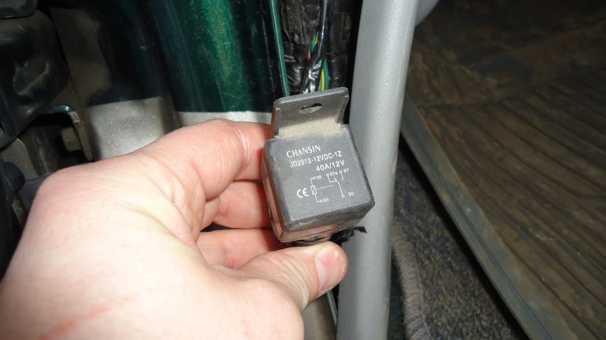

Да , это именно то, что надо - китайская реле в изоленте :)
Откуда народу знать, чего у тебя там наколхозили с проводкой.
Ну, если предположить, что эта левая релюха - блокировка бензонасоса - то похоже.

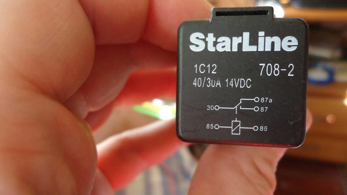

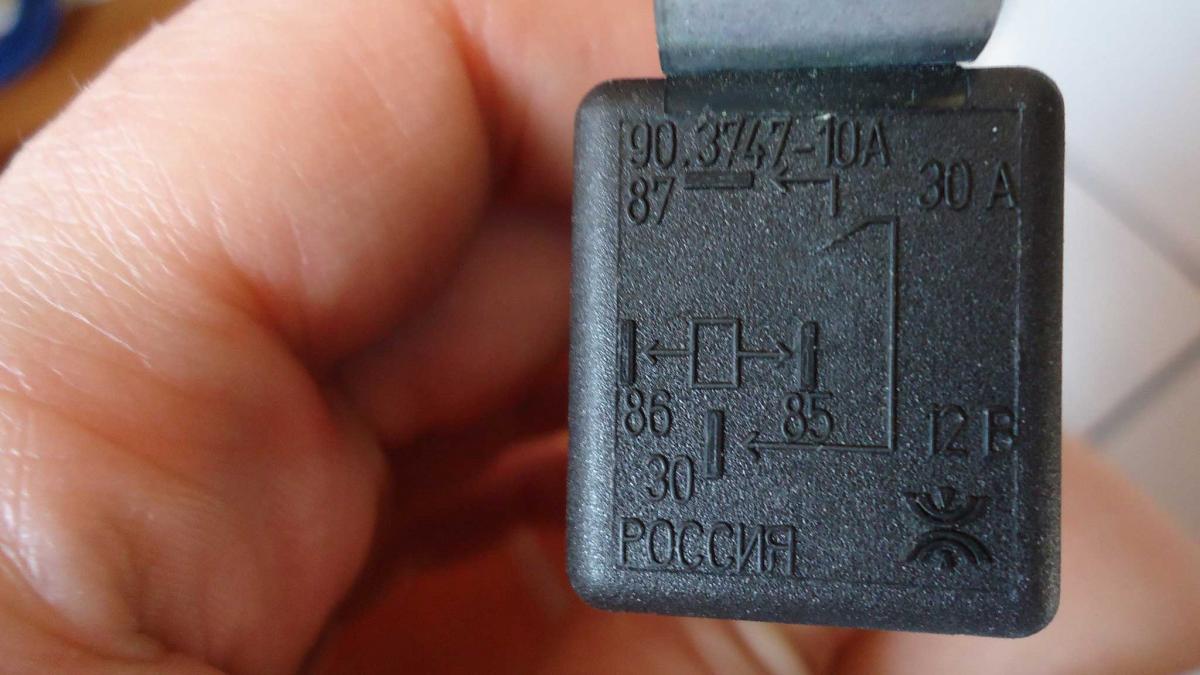

@Кулибин, не особо разбираюсь в схемах поэтому прошу помощи имею две новые релюшки одна наша другая китайская ,если просто заменить на одну из этих то провода не надо местами перекидывать? и надо ли скидывать клеммы с акума?.
Угу, они все одинаковые.
Но надо убедится, что в колодке не задействован центральный контакт, поскольку Старлайновское реле пятиконтактное, а второе - четырехконтактное.
Есть небольшая разница в работе блокировок у сигналок.
У одних блокировка (разрыв питания) срабатывает при подаче напруги на обмотку, а у других при снятии напряжения.
Если замена не поможет - соединить два силовых контакта напрямую, а если и это не поможет - лезть разматывать изоленту, плохой контакт может быть и в месте скрутки.
Изменено пользователем Кулибин
