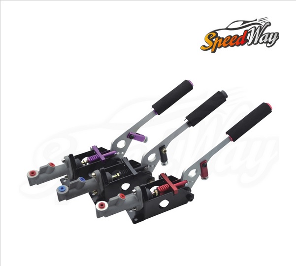

Гидравлический ручной тормоз
Погуглив пару дней, решил заказать и заказал себе гидравлический ручной тормоз на свою булочку.
Ваше мнение.

То, что нарисовано на картинке - имеет фиксацию?

Тут есть одна тонкость, трос ручника с причиндалами - это пружина, хоть и жесткая, которая выбирает и компенсирует деформации деталей под нагрузкой. Поэтому тросовой привод и не используют в спорте, жесткости нет.
Жидкость же не сжимаема, и момент "преднатяжения" очень мал. Малейшее изменение объема трубок, шлангов, манжет и прочего влечет резкое снижение давления в системе. В первую очередь, статическое давление влияет на стенки шлангов. Тормозами работают, в общем, кратковременно, и поэтому этот момент не критичен.
P.S. Там, на картинке, между рычагом и штоком цилиндра есть что-то витое, но не похоже на компенсационную пружину (никогда их не видел, но может и делают).
