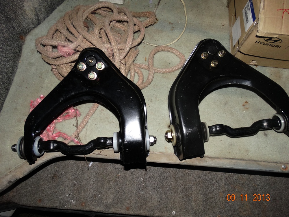

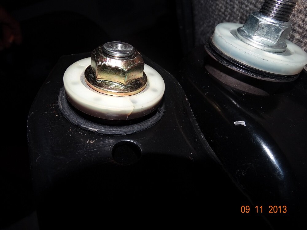

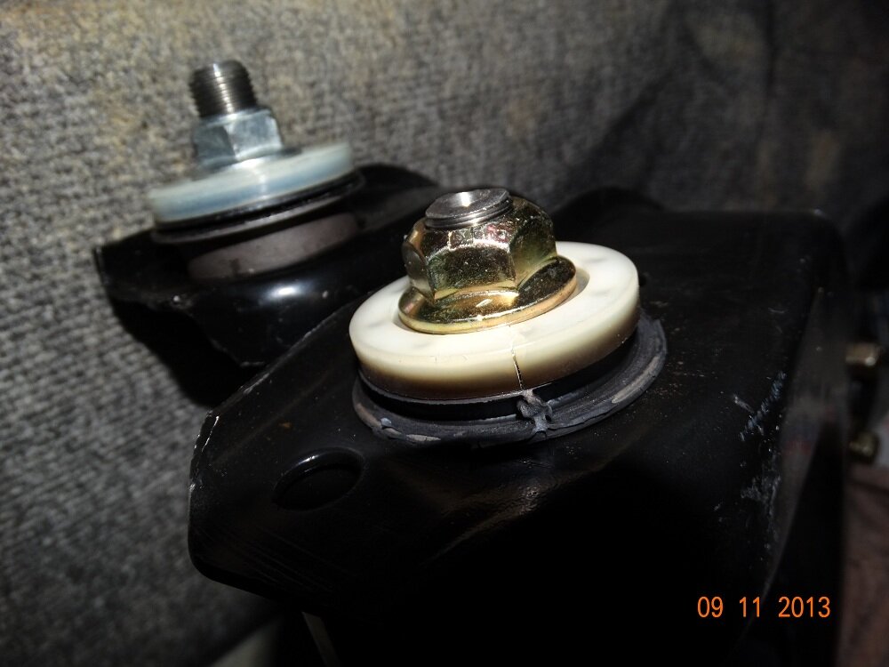

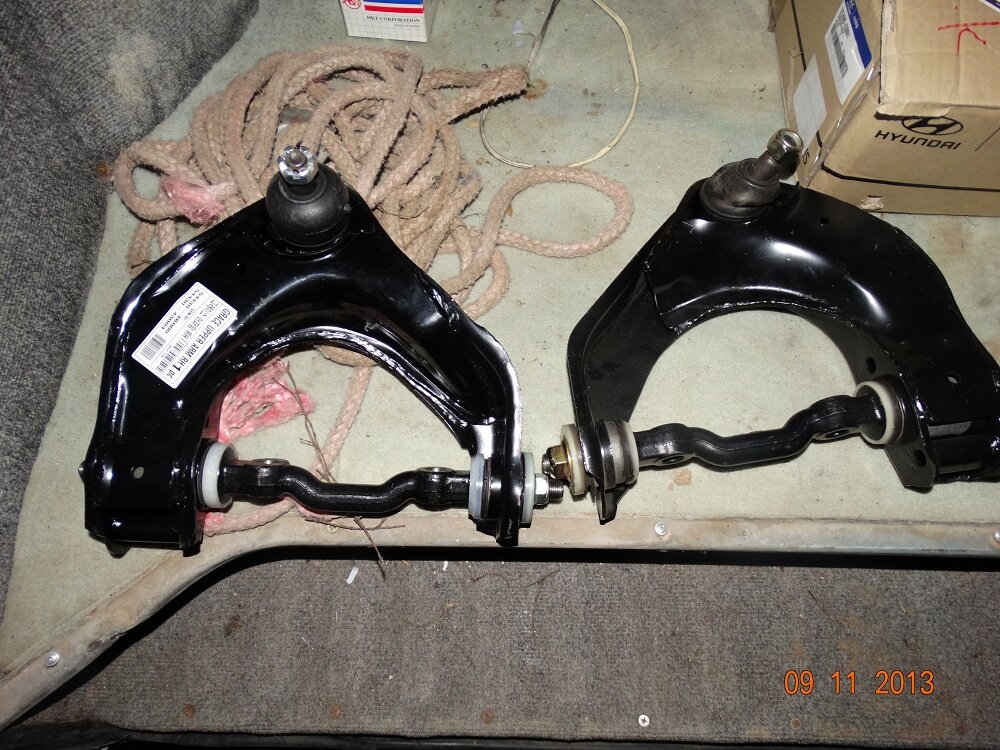

Japan Parts пришли.... один (правый) отличный, усилен, и видно что свежий. Левый (пля, реально "левый") упаковка-мёртвый, замученный перекладными пакетик, рычаг неусилин, пластик уже полопаный... Оба рычега без кранштейнов под тормозной шланг!
Кто из них первый умрёт-незнаю!
сдесь видно кто какого качества, слева на фото правый рычаг....
Дальше без коментов.
post-7774-0-27292800-1384015663_thumb.jpg.
Как так может быть чтоб одного производителя разные железки...... жапан партсу большой (-) в репу....

За штуку? Сравни с СТР-овскими на моих фотах. Похоже тебе левый именно такой подогнали, а его цена 2,4 тыр.
разница между рычагами MR376527( мой ) и MR273689 MR376527( мой ) и MR273689 у меня сайлетблоки большой с фтороплстовой втулкой маленький резиновый на другом оба фторопласт , поставил другой.
