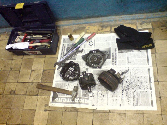

Разобрали генератор. При откручивании шкива нормальных человеческих усилий не хватило. Пришлось зажимать в тиски и откручивать гайку 1,5 метровой трубой. Естественно, шкиву от неимоверной затяжки тисками (иначе не откручивалась гайка) настал пипец. :(
Одна из щёток залипла
разработали. Щётки вроде нормальные.
Замерили диодный мост - работает, по всему остальному тоже, пробоев нигде нет.

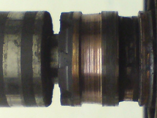

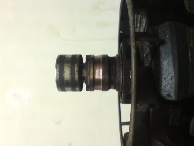

Обратили внимание на сильный износ коллектора

2. Насколько критичен представленный на фотке износ коллектора? Мог ли сабж быть из-за этого (пока это главная версия)?
3. Почему износился коллектор, а не щётки?

1. Мог.
2. Представленный износ критичен на 100%, ибо этот узел дожен быть совсем гладким. Из-за этого сабж тоже случиться мог.
3. Вероятная причина износа коллекторных колец - попавшая между щетками и кольцами грязь, а также неродные щетки (более твердые), перекошенные щетки.
4. Вроде возможно заменить только коллекторные кольца, а не вал целиком.

1. Мог.
2. Как мне представляется, на фотке показан износ коллекторных колец к которым прижимаются щетки, а не самого вала ротора. Представленный износ критичен на 100%, ибо этот узел дожен быть совсем гладким. Из-за этого сабж тоже случиться мог.
Генератор до нас вообще вряд ли кто-то трогал. То, что он с Японии - 100%, я в России первый и единственный хозяин этого космолёта, а за 80 тыщ пробега у "японцев" такие узлы, ИМХО, не изнашиваются.
Про коллекторные кольца - ламер я в этой теме, спасибо, что поправил.

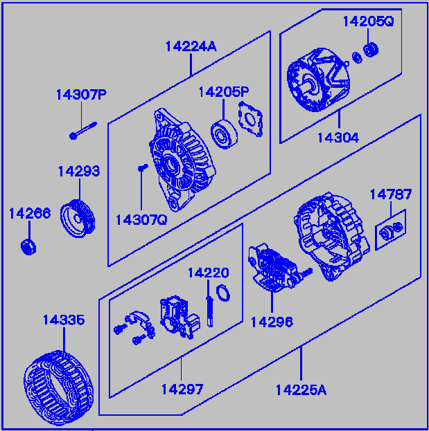

То, что на рисунке имеет номер 14205Q (MD611928) является подшипником ротора генератора. А так, вся деталь в сборе 14304 (MD619069) - Ротор генератора. Про цену нового лучше промолчу... :(

-=MAXDIE=-, на картинке коллекторных колец нет, видимо нужно менять целиком ротор. Вообще то кольца меняют умельцы (подбирают подходящие по размеру или вытачивают сами), японцы врядли такой узел отдельно продают, так как сидят они там конкретно (к ним обмотки ротора припаяны еще). Также умельцы протачивают их на токарном станке.
Так я не понял, если проточить этот вал или как там его - разве для контакта щёток с этими кольцами не потребуется больший ход этих самых щеток? Их тогда надо менять на более длинные или что? И как эти кольца вообще держатся на "валу"? Чисто внешне всё как единое целое...

Я ХЗ как там кольца закреплены (может приклеены или еще что), но то что их меняют (в мастерских) на других генераторах- точно. Щетки ведь пружинами прижимаются , и видимо, хорошо раз такая выроботка, так что если сточить кольца немного то щетка должна прижиматься.
А у тебя щетки то не сносились вообще чтоли? Все-таки щетки должны быть из более мягкого материала чем кольца, их менять проще...

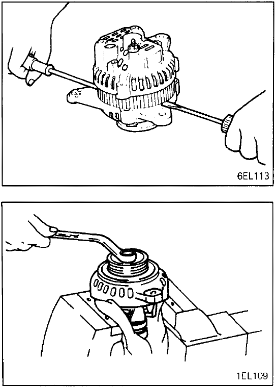

Насколько я помню, я когда разбирал генератор, то снимал ПЕРЕДНЮЮ крышку. Прямо вместе с ротором. Т.е откручивал шпильки, и обстучав переднюю крышку, вынул ротор и крышку в сборе.
Шкив снимать надо только для того, чтобы заменить передний подшипник генератора. А если вынуть его вместе с ротором, тогда можно спокойно зажать ротор в тиски (именно сам ротор) и откручивать гайку любой трубой. Шкив не пострадает при этом, так как никуда не зажимается. Как снять его, это уж отдельная тема.
-=MAXDIE=- ламели якоря могут так сильно изнашиваться когда гдето плохой контакт и идёт сильное искрообразование под сщётками, но cщётки по идее тоже должны выгореть. посмотри насколько утапливаются cщётки когда ставиш якорь в верхнюю крышку. усли утапливаются в направляющие милиметра на 3 или больше непарься собирай с этим якорем и ещё проедеш тыщ 50, может и больше главное получше прочисть все кинтакты силового провода и почисти чтобы контак генератора на массу на движёк тоже был хороший.

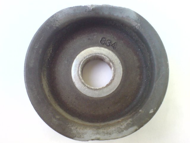

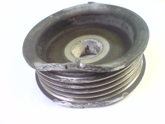

P.S. То, что шкив не надо было откручивать - факт, Roxer описал всё совершенно верно. Ну, теперь буду расплачиваться за своё распиз#яйство если не рублём, так беготнёй. Лёх@, кстати, якобы бюджетная помойка в Марьино (Братеево) на Иловайской - это просто нет слов. Неработающий генератор (просил ради шкива) - 1000 руб., расширительный бачок для делики принесли с отломанным соском! Да ещё денег за него хотят!!! По деликам практически ничего нет. Я просто развернулся и ушёл. Стрелять надо поганых барыг! :shooting: Какие же тогда цены на Осташковском, если это "бюджетные барыги"?!
Я общаясь с -=MAXDIE=-, по аське, высказывал ему уже своё недоумение по поводу того, А НАФИГА ВООБЩЕ БЫЛО СНИМАТЬ ШКИВ?

Максим, а тебе совет не ездий больше в тот сервисссс.. А то могут чонить исчо предложить в тиски зажать :))))
Надо было сразу колоться, а задним умом все мы умные :)

Более того они подобрали и отдали мне без денег шкив 1 в 1 как тот, что я по дури испортил.

Как снимать шкив, совет-иллюстрация "задним умом".
Workshop manual, раздел Engine Electrical, Charging System

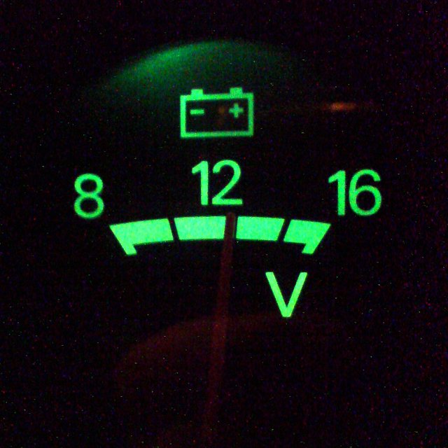

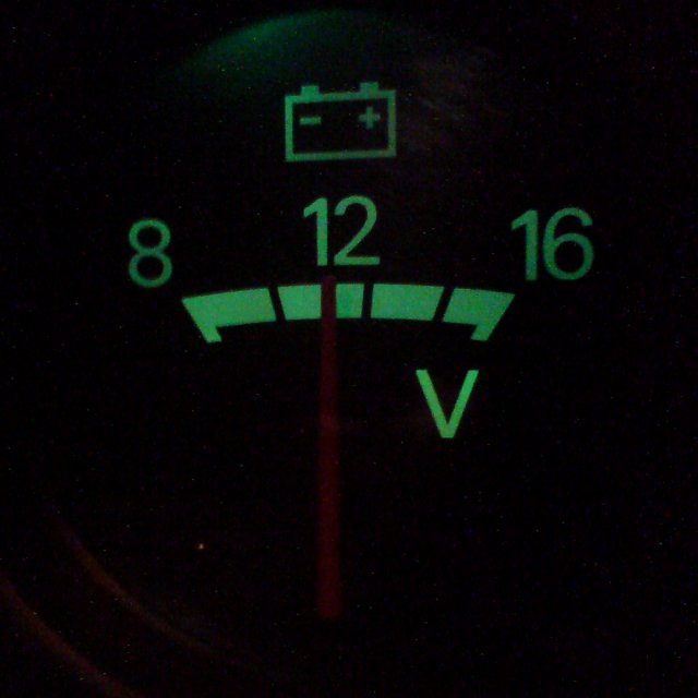

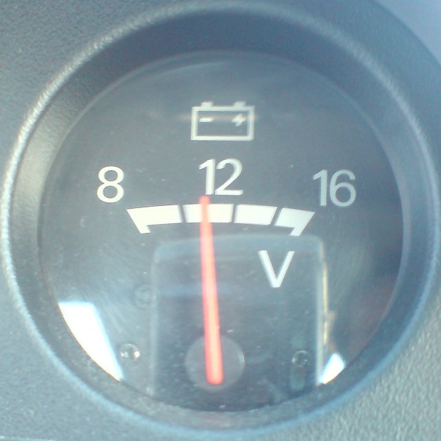

Прихожу через 10-15 минут в уже прогретую машину, горят злосчастные лампы АКБ и A/T, бортовой вольтметр показывает:
При этом приборы горят достаточно тускло. Увеличение оборотов на паркинге ничего не даёт (когда был съеден коллектор перегазовка помогала). Далее начинаю движение. И вот тут либо на светофоре после перехода с D на P или обратно, либо после резкой подачи газа на трассе, лампочки гаснут и начинается зарядка. Стрелка постепенно пересекает 12В отметку:
После очередной длительной стоянки (ночная или работа 8-9 часов) ситуация может повториться. Сначала я думал, что это может быть связано с недотянутым ремнём. Но когда он недотянут – то свистит если не он, так ремень ГУР - это мы уже проходили. Тогда появилось предположение, что это как-то косвенно связано с температурой окружающей среды и все эти дни наблюдал. Однако, вчера после непродолжительной стоянки (~1 час) на тёплом подземном паркинге гипермаркета ситуация повторилась, т.е. машина завелась с пол оборота и уже в движении (когда генератор, видимо, опять перестал давать зарядку), когда стрелка опустилась до вот этого уровня:
снова зажглись контрольные лампы АКБ и A/T.
